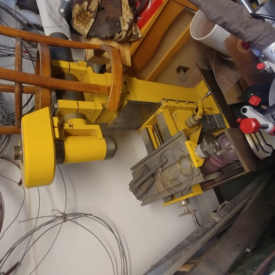

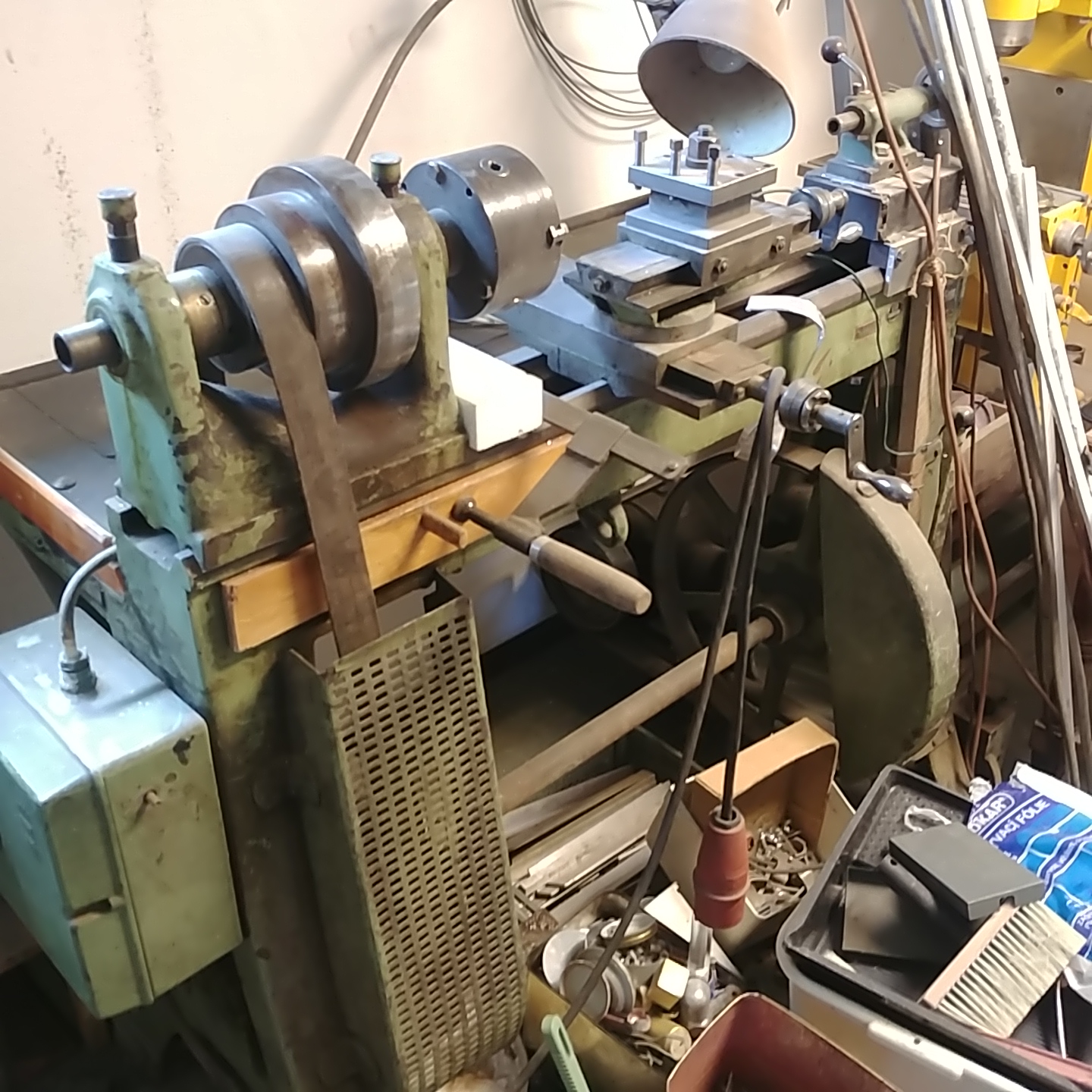

Dobry den,
po dedovi strojarovi jsem zdedil dva stroje, viz foto. Ten zluty vubec netusim co je zac, muze mi nekdo rozsirit obzory? Navic, vypada nekompletni (chybi motor?) Zaroven, ja strojar nejsem, tak uvazuju o zbaveni se tech stroju (prostoru malo), tak jako by mohly mit hodnotu?
Dekuji

Ten zeleny soustruh znacne dobastleny konik..a to druhe samodomo frezka
Hodnotu bych videl cena srotu....
Příspěvky: 8445
18. 8. 2022, 9:36
Přišel jsem kdysi dávno k podobnému soustruhu, dal jsem ho kámošovi "za flašku" (ona to tedy nebyla flaška, ale něco v podobné hodnotě). Používá ho dodnes, samozřejmě na něm nedělá hřídelky do hodinek :-) Asi nejreálnější bude najet na podobnou vlnu.

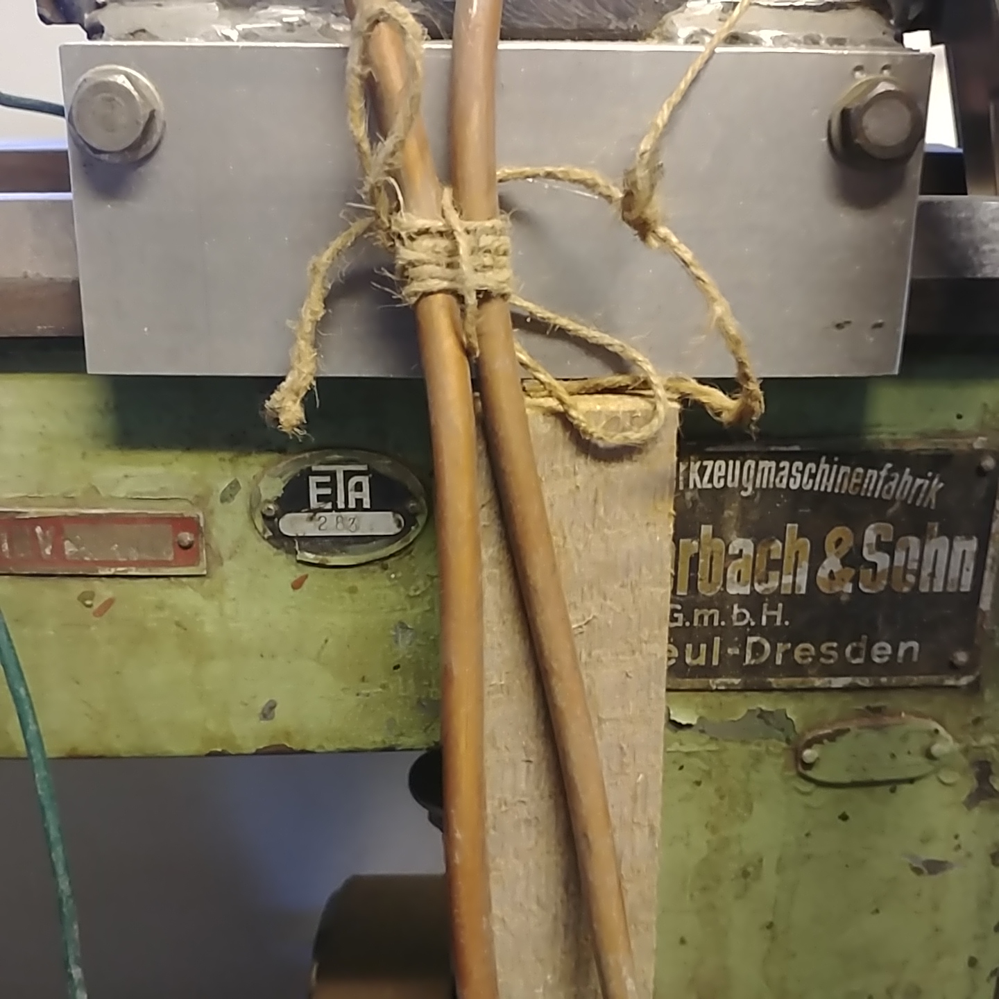

Soustruh je Auerbach, což je soustruh pro jemnou mechaniku ovšem pokud má kleštiny a je v originálním osazení. Tohle je dost dobastlený, nicméně pro kutila do garáže to může na hodně věcí posloužit dobře. Podobný dobastlený stroje se prodávají na bazarech plus mínus okolo 10 litrů a na rozdíl od názoru některých místních znalců se kupodivu dříve či později prodají i v této ceně.

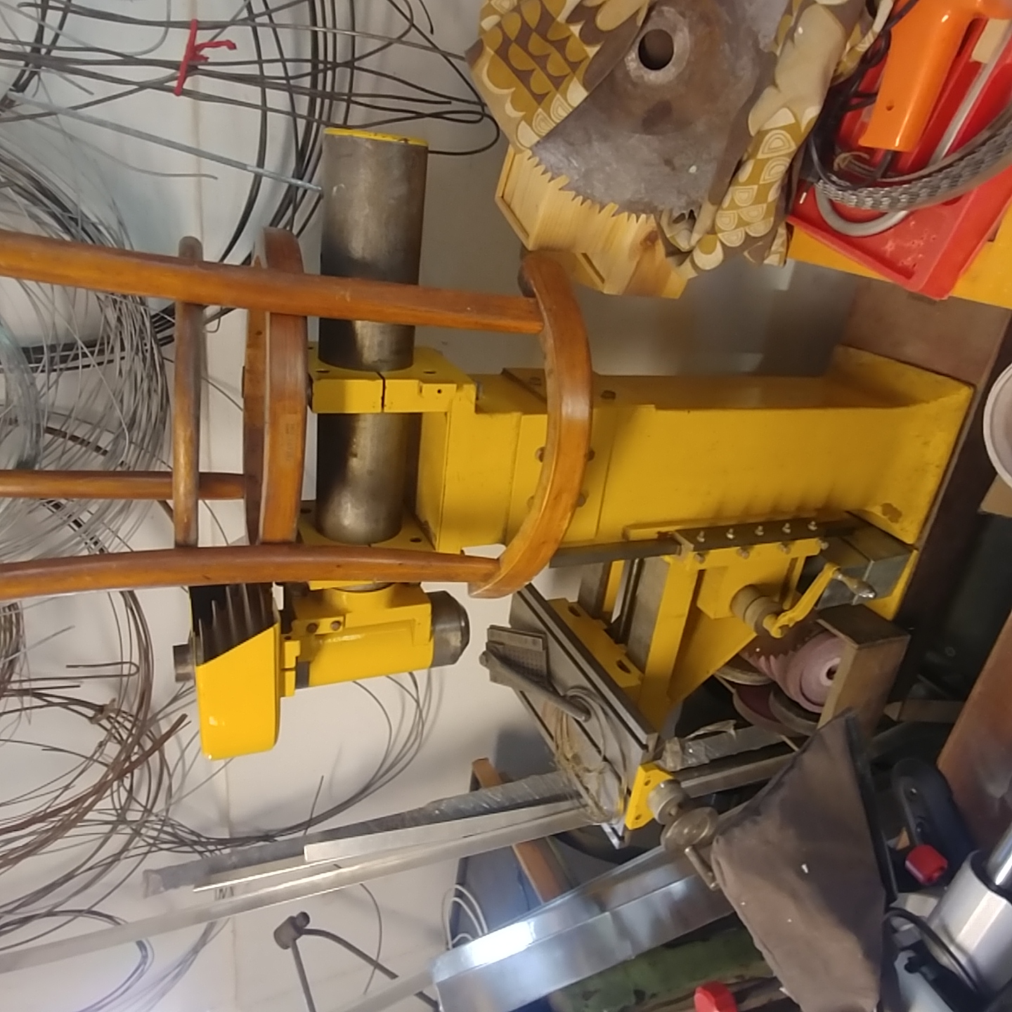

Frézka je samodo-domo ale řekl bych že velmi pěkně udělaná, tutově někde ve fabrice za socíků s využitím profi strojů. Zkus cenovku 20-25 tisíc. Pokud je ten stroj udělaný dobře, nemá něžádoucí vakly, tak to rozhodně svoji cenu má. Čínský stolní frézky stojí víc a tohle co máš je dle fotek rozhodně tužší konstrukce než mnohé šikmooké výtvory. Navíc malých stolních modelářských frézek moc po bazarech nechodí. Kdo má málo místa a nechce čínu, toho může Tvůj stroj oslovit.

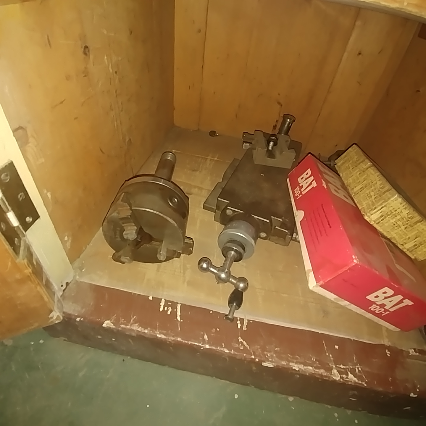

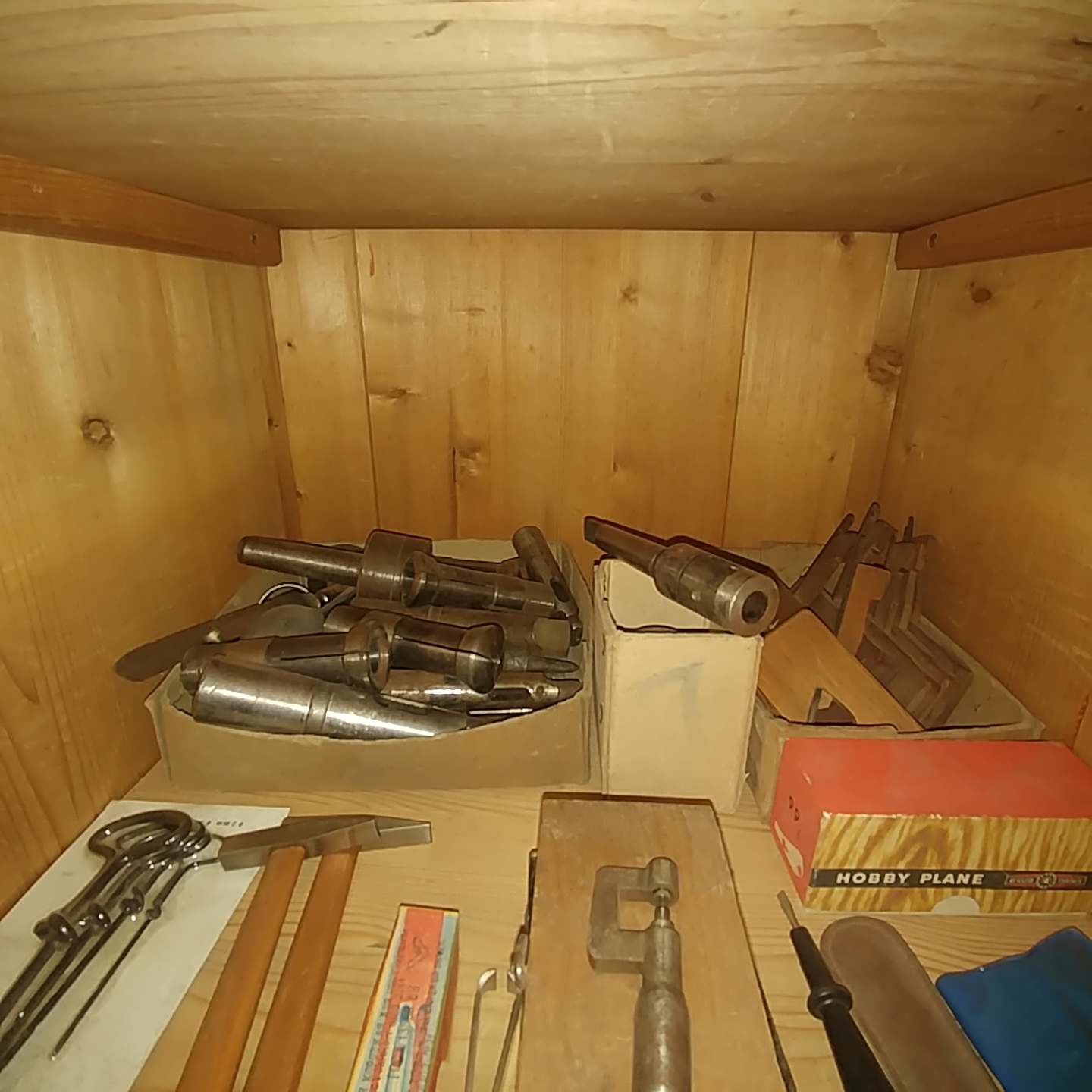

Diky za info. Zkusim se jeste podivat do krabic, zda tam nejsou nejake veci k tem strojum (uz jsem toho dost vyhazel..., ale nektere veci, co vypadaly jako k soustruhu, jsem zatim ponechal) a pridam sem fotky.
Kdyby mel pripadne nekdo znaly cestu skrz Praha - vychod, tak se muzeme klidne domluvit, ze by se na ty stroje podival zblizka.

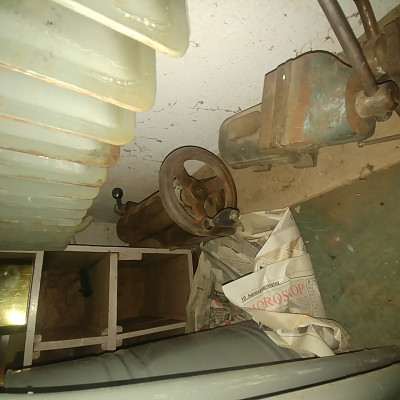

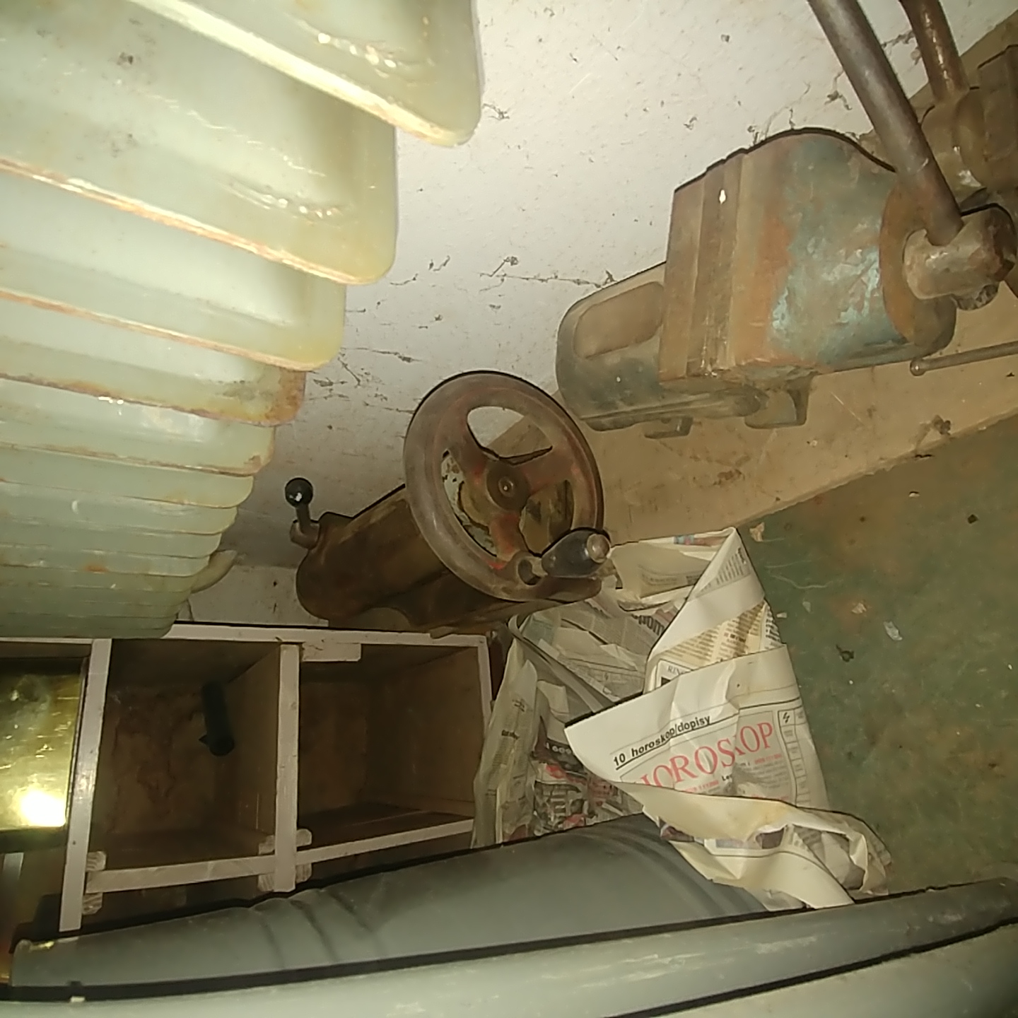

Vic soucastek jsem zatim nenasel, tak toho mozna vic nebude.
pohled na frezu zezdola
