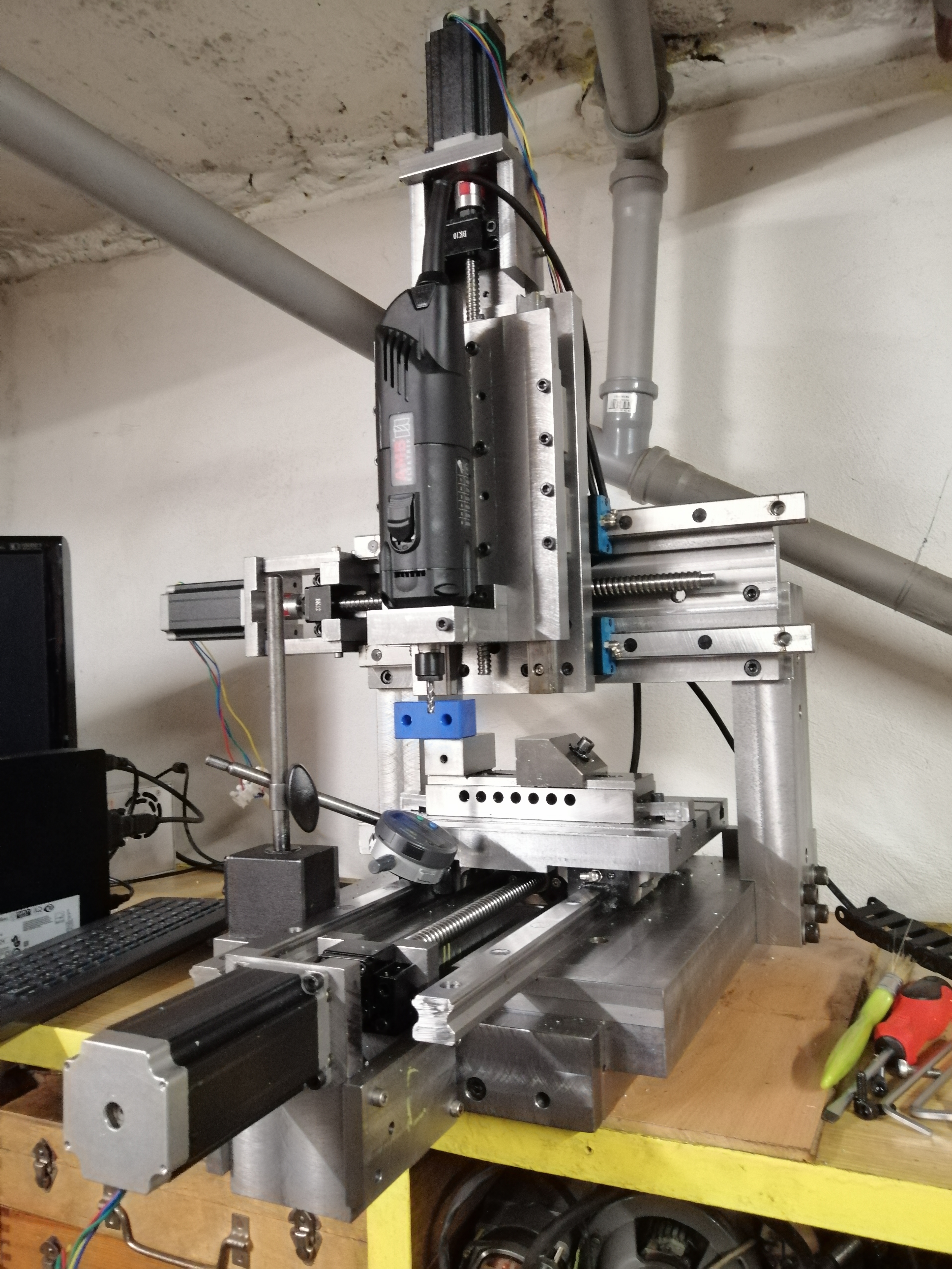

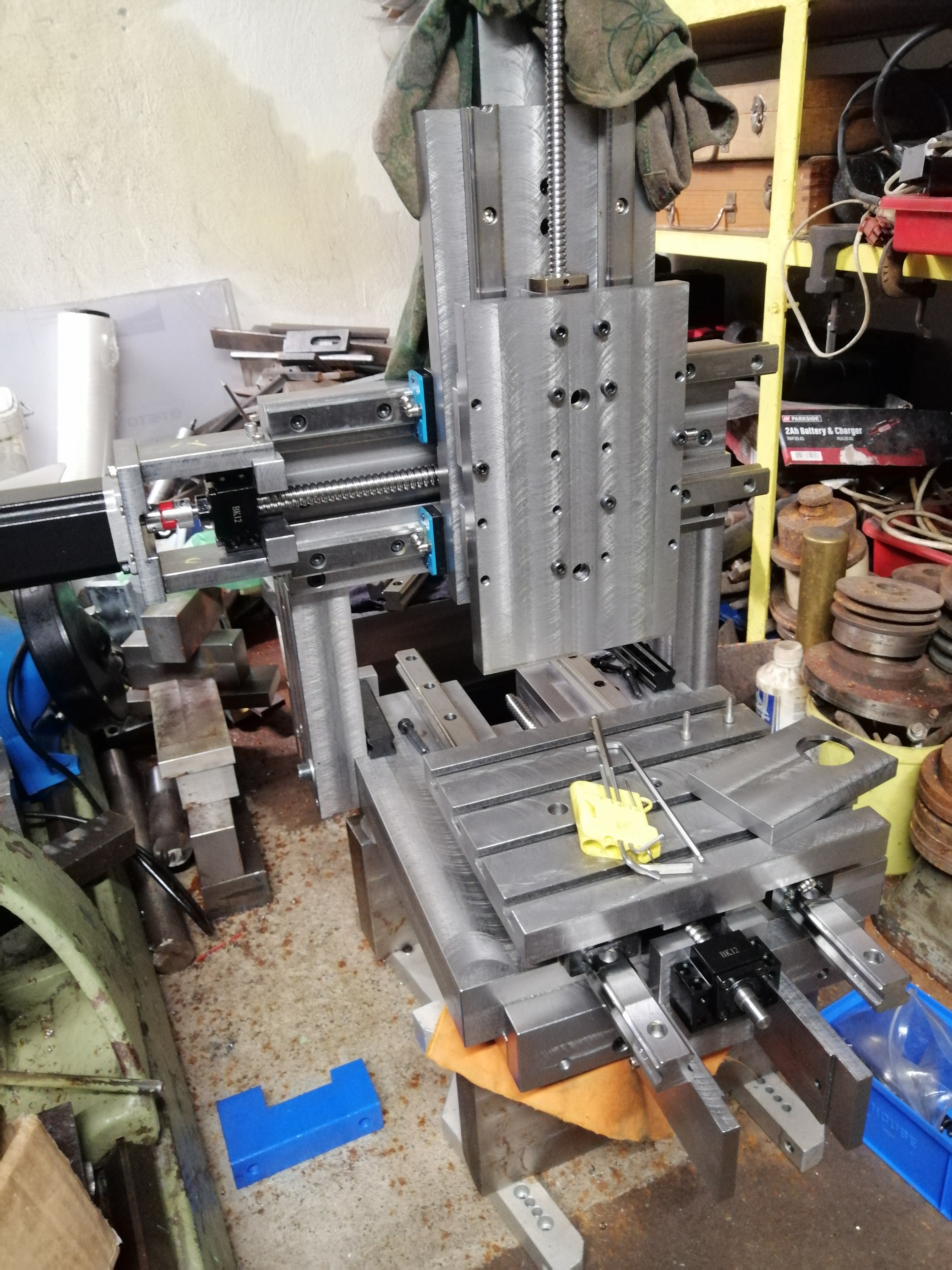

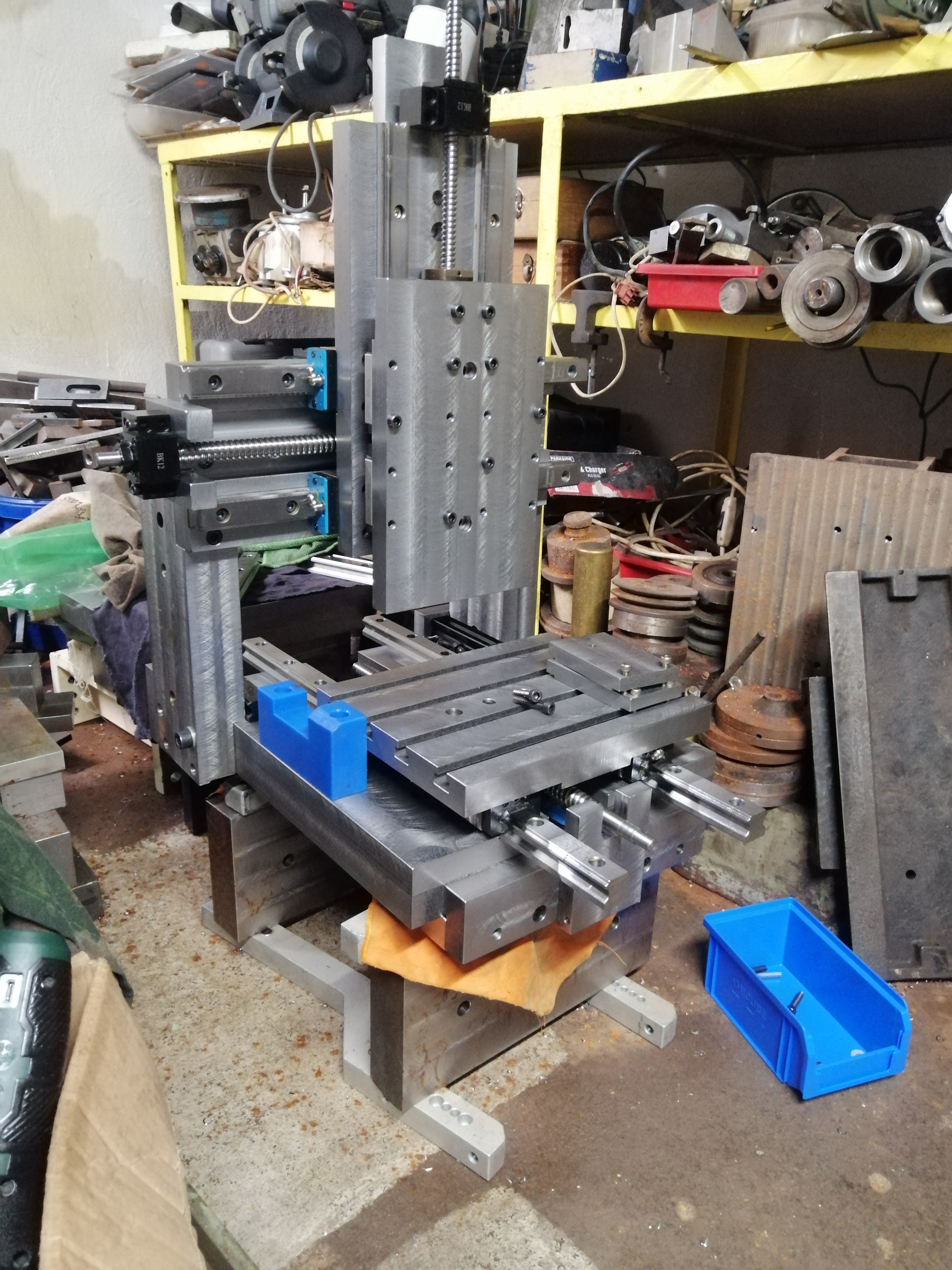

Zdravím. Moje druhé cnc mašinka, momentálne už pri konci stavby...
Tak niečo o nej:
Rozmery asi 600 x 450 x 700..celkové rozmery priestorove
Posuvy: x 200,y 250, y 150
Vaha :vyse 200kg,
Lineárne vedenia:na x :25ky TBI
Y :25ky Thk
Z :20ky thk
Gulickove skrutky: na X a Y 1605 a Z ose 1204
Motory : krokove Nema23, 2,8 Nm
Drivery:DM542
Riadenie Mach3, usb doska
Celá konštrukcia srobovana, frezovana... Základňa z dvoch oceľových plechov:120x430x50mm nasrobovane na plech 300 x 420 x 30 do tej základné za frézovanie drážky 3mm na koľajnice pre y os, brana je z plechu 400 x 150 x 35mm,zafrezovane drážky pre os X, stojky brány sú plné profily 110x 370 x 50,vsetko ofrezovane, urobene drážky, zaseky pre presne umiestnenie a sosrobovane imbusovymi pevnostnymi srobamy M10,..
Uvedené rozsahy posuvov a celá veľkosť mašinky bola limitovaná strojom a jeho posúvam na ktorom bola cela urobená.. Posuvmi frezy:) na ktorej môžem obrobit dĺžku max 450mm dĺžky...

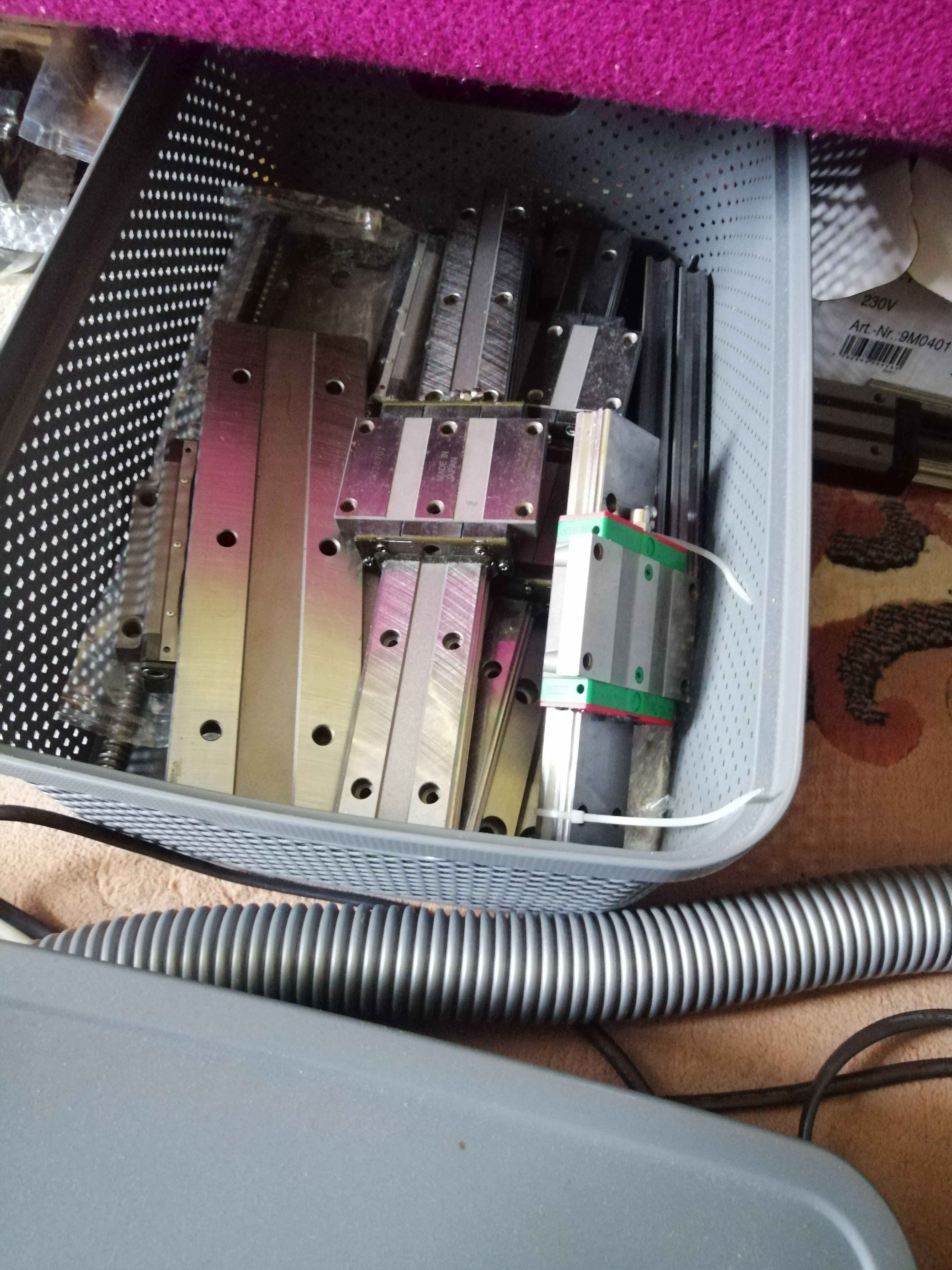

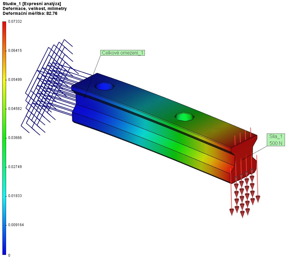

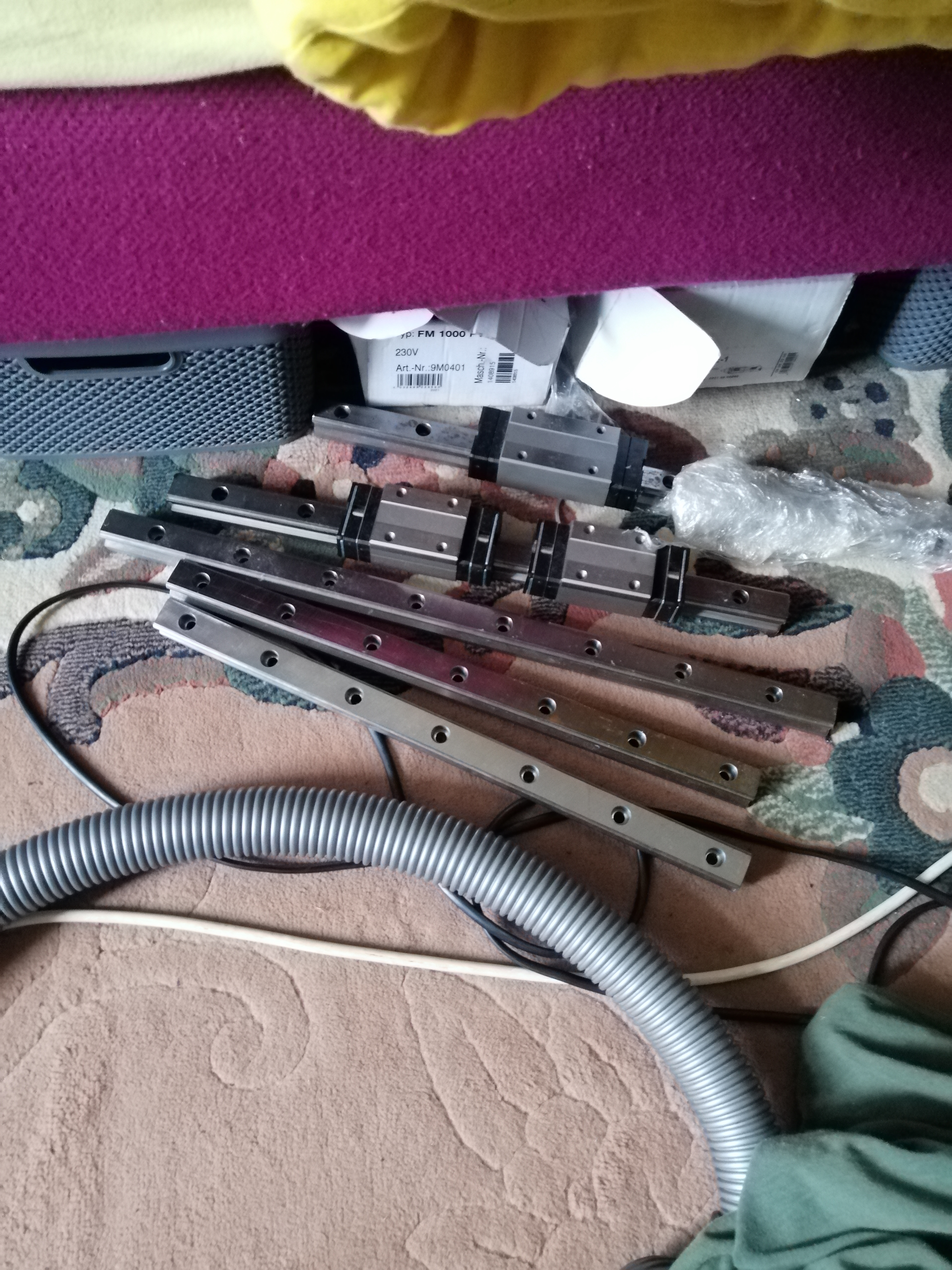

Jako máš to lineární vedení docela slušně naddimenzovaný, ale přeci jenom bych ho podepřel. Lineární vedení má přenášet síly do rámu, ne být jako samotný nosný prvek. To lineární vedení je docela zeslabené dírami pro šrouby, ohyb nemusí být zanedbatelný vzhledem k životnosti vozíků a k výsledné přesnosti stroje. Záleží, jak to zatížíš.
Newlife47
Příspěvky: 50
Registrován: 19. 4. 2022, 4:25
20. 8. 2022, 10:54
Pre bobik...
Tam kde vycnievaju Lineary zo základne, ten posuv sa už neráta do pracovného posuvu, keď su oba vozíky na linear och na podopretej základne, je pracovný rozsah niečo cez 200mm... Mam to tak urobene ze mi to ze budu dlhšie nevadí, bude to môcť vlastne ísť aj po drahe keď sa jeden z dvoch vozíkov dostane na nepodopretu časť koľajnice.. Ale je mi jasné že tam tuhosť a presnosť nebude, rátam na obrábanie len s t i 200mm.. A keďže mam vlastne prístup k linearom práve 25kam, a mam ich free... Tak som ich použil. Veľa veci by bolo jednoduchších, keby som mal menšie... Ale aspoň tých pár 20tok na os z som tiež získal... To len preto, ináč by som najradšej dal také 15tky, možno na y os 20... A pritom mi ich ešte zostalo dosť veľká časť... Tak vyrábam, nech sa nenudim:)
Časť z nich vid obrázky..

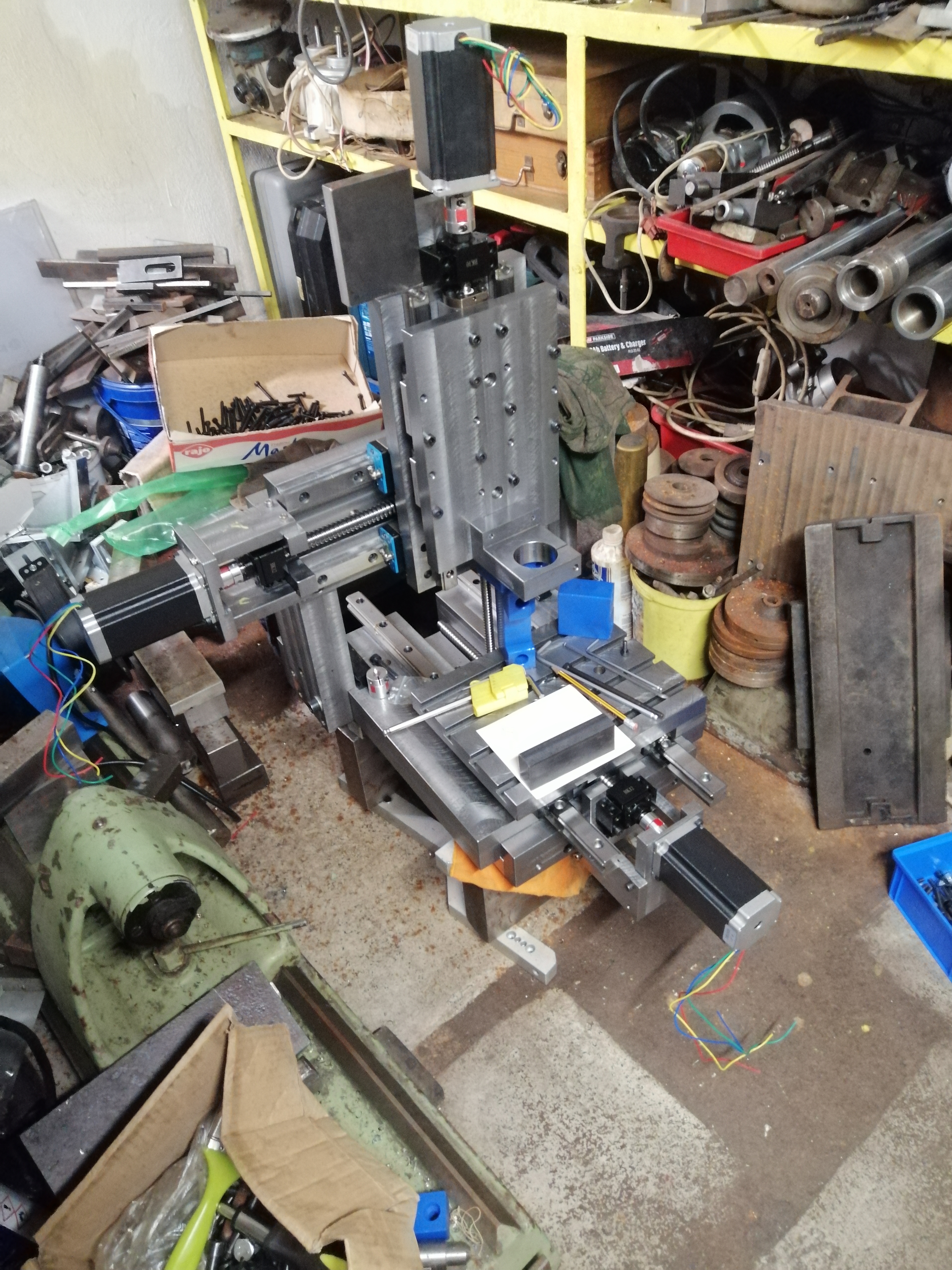

Zaujalo mě, že máš na Z ose pevné uložení BK12 na 12-ce kuličkovém šroubu někde uprostřed. Jak to tam máš udělané? Nebo je to jen nějaký pracovní mezistav bez ložisek?
Newlife47
Příspěvky: 50
20. 8. 2022, 12:03
To tam ma len položené... :) to patrí na srobu na y os... Na z čakám ešte na domec bk10.. Len nebol skladom.. :)

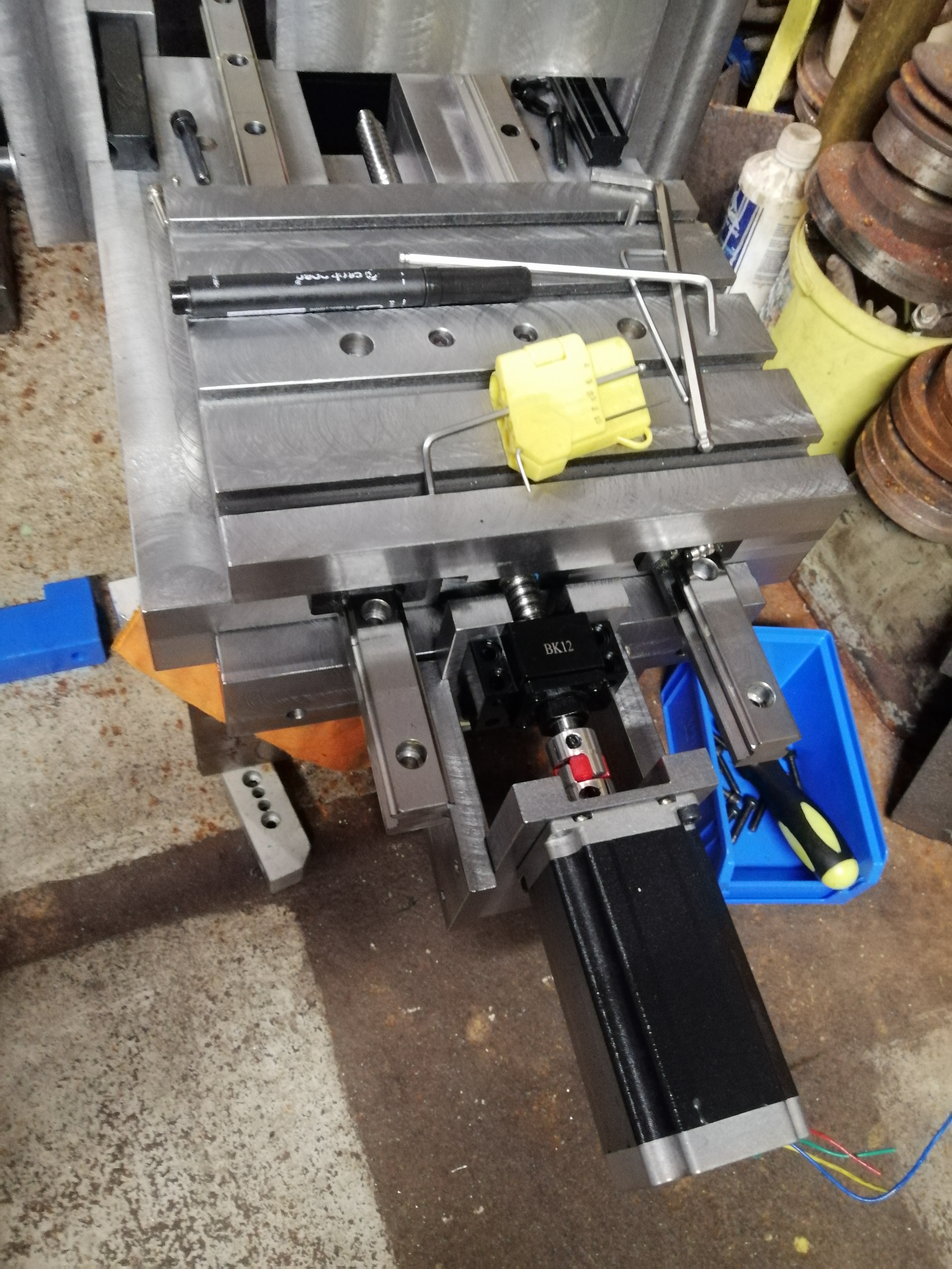

21. 8. 2022, 7:33

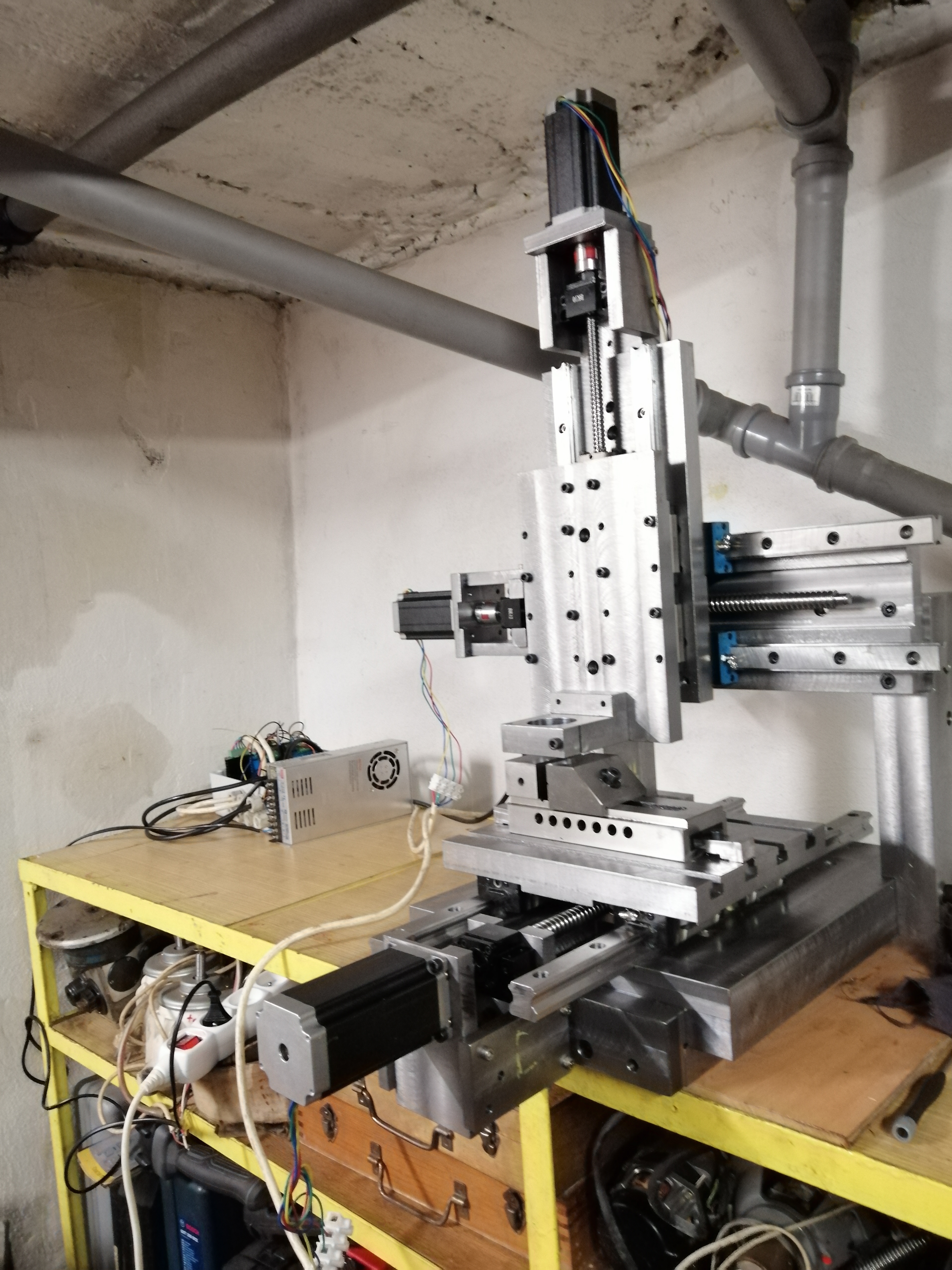

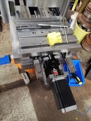

Montáž krokového motora na x osi dokončená... Na y už tiež skoro...
Newlife47
Příspěvky: 50
22. 8. 2022, 10:02
Držiak motora pre Y os dokončený.. :)
Newlife47
Příspěvky: 50
26. 8. 2022, 3:19

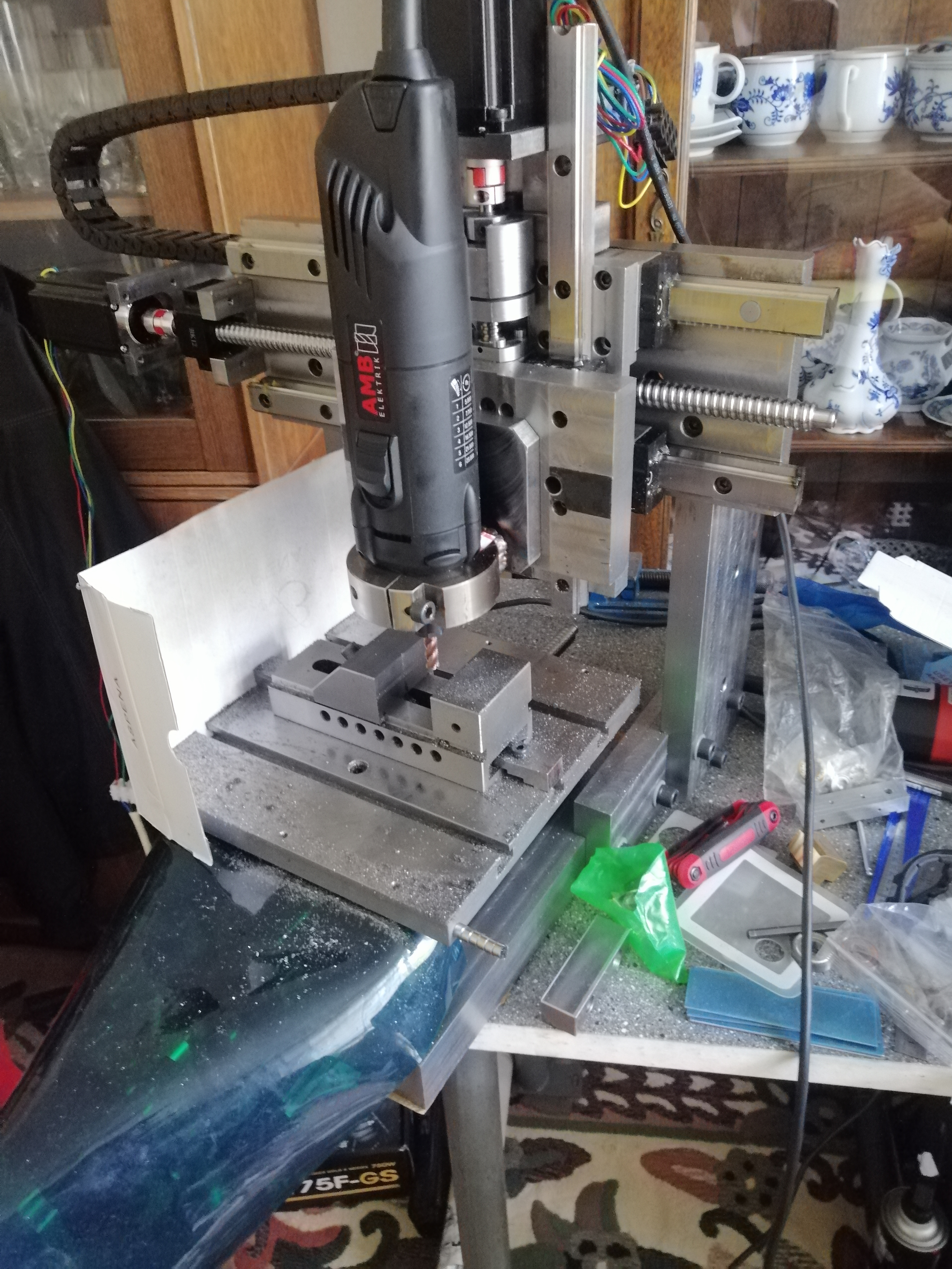

Tak ešte dokončiť držiak motora osi Z a skúšam.. :) elektroniku už mám k tomu celú, len zapojím
Newlife47
Příspěvky: 50
29. 8. 2022, 11:32
... Tak konečne.. Nakoniec sa podarilo premiestniť na stôl..
