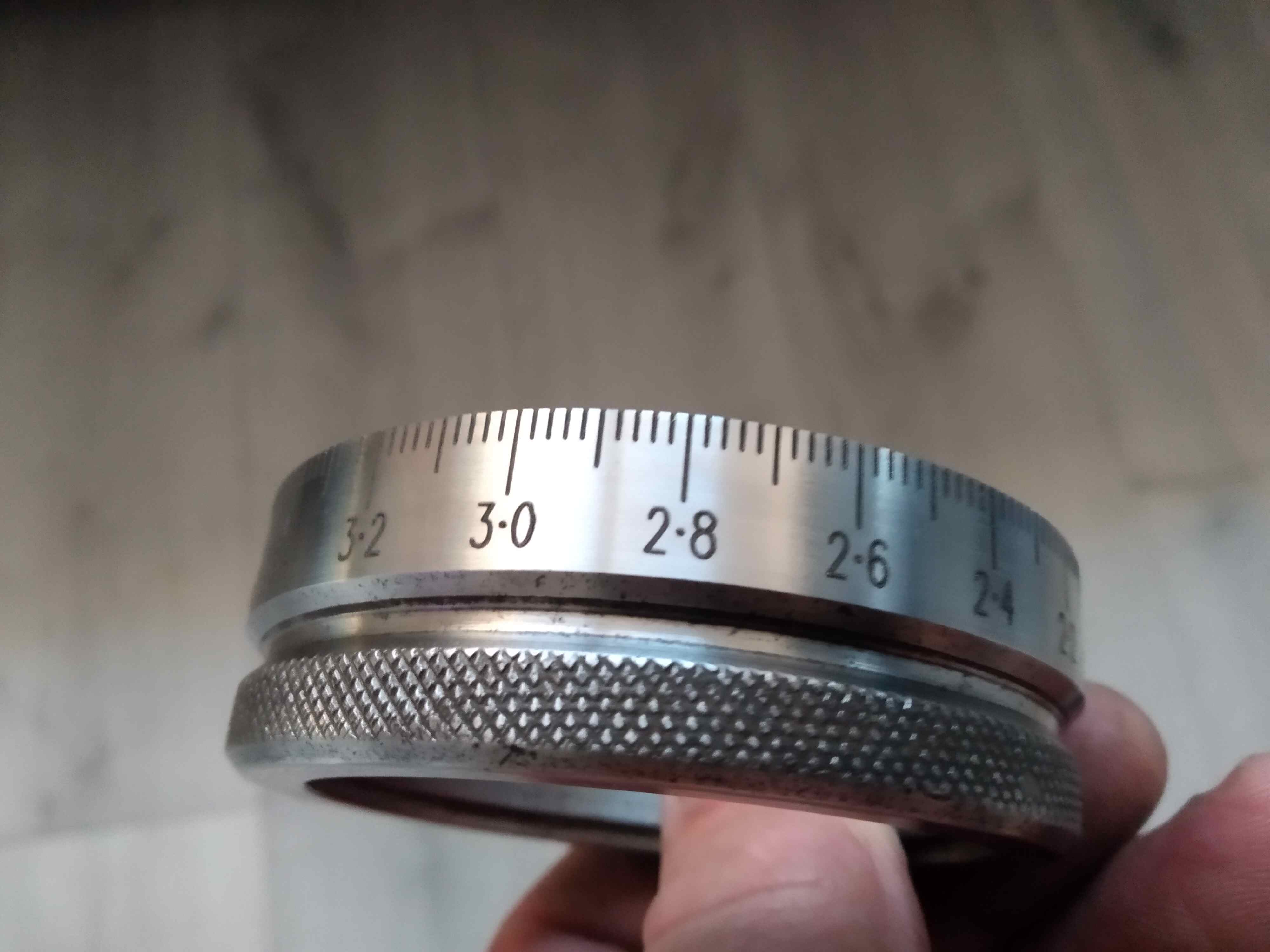

Trochu jsem pokročil v experimentech s rotačním popisem na laseru a navazuju na tohle téma viewtopic.php?p=453333#p453333, takže ukážu repas stupnic na příčný a vrchní podélný suport k soustruhu SN20
vyčištěno, přebroušeno, popsáno
před a po:
dám sem k dispozici i ruler + soubor ezd.s finálním usazením stupnice a čísel pro pokusy kupříkladu pro vrchní malý posuv, tedy můžete si s tím hrát, zvláště potom doporučuju pro toho, kdo se tomu chce věnovat, ať si kupříkladu vyzkouší tu stupnici i čísla v ruleru usadit obráceně vůči osám, je to fakt hodně poučné i třeba s ohledem na další objekty a navazující popisy, kupříkladu stupnice částečná s obrázkem atp. a vyzkoušet třeba i jinej průměr a vyexportovat, kouknout na délku a spočítat na kalkulačce
Pár tipů
1. dělám odděleně čárky a popis i když power ruler umožňuje slučování (line+value), tak je to pro i dost výkonný PC fakt záhul a skoro vždycky se mi to seklo a nedalo se s tím nic dělat, tedy jsem od toho upustil a po laboraci zjistil, že line(čárky) a value(hodnoty v řadě) jdou udělat lehce zvlášť a pak je jen exportovat do WS
2 po exportu line a value už jde v hlavním okně si s těmi group posouvat jak je libo vůči obrobku a následně pak uložit jako soubor ezd. tady ale jedno velké pozor! v aplikaci power ruler při návrhu je třeba dole v okně param přesně definovat průměr, kdy se provede jednoduchý výpočet obvodu a bude to sedět. Jde to i přímo v okně po exportu, ale musí se to zbytečně složitě vypočítávat, takhle jsem zjistil, že je to mnohem jednodušší
Po exportu do hlavního okna ezcadu
3. nepálím z power ruler, ale exportuju (bod1) do hlavního okna ezcadu a následně pálím v rotary mark. Aby rotary mark pracoval plynule, je nutno v power ruler jednotlivé čárky usazovat tak jak jsou po sobě aby to ten laser dělal pěkně po sobě, to stejné čísla usadím v group až po group s čárkama, to je hodně důležité protože pokud chci usadit obrobek a paprskem osadit pozici vůči obrobku, tak laser pošle red point prvního group v řadě(nejde v rotary mark definovat mark select)
příště jaké hodnoty používám pro pálení
