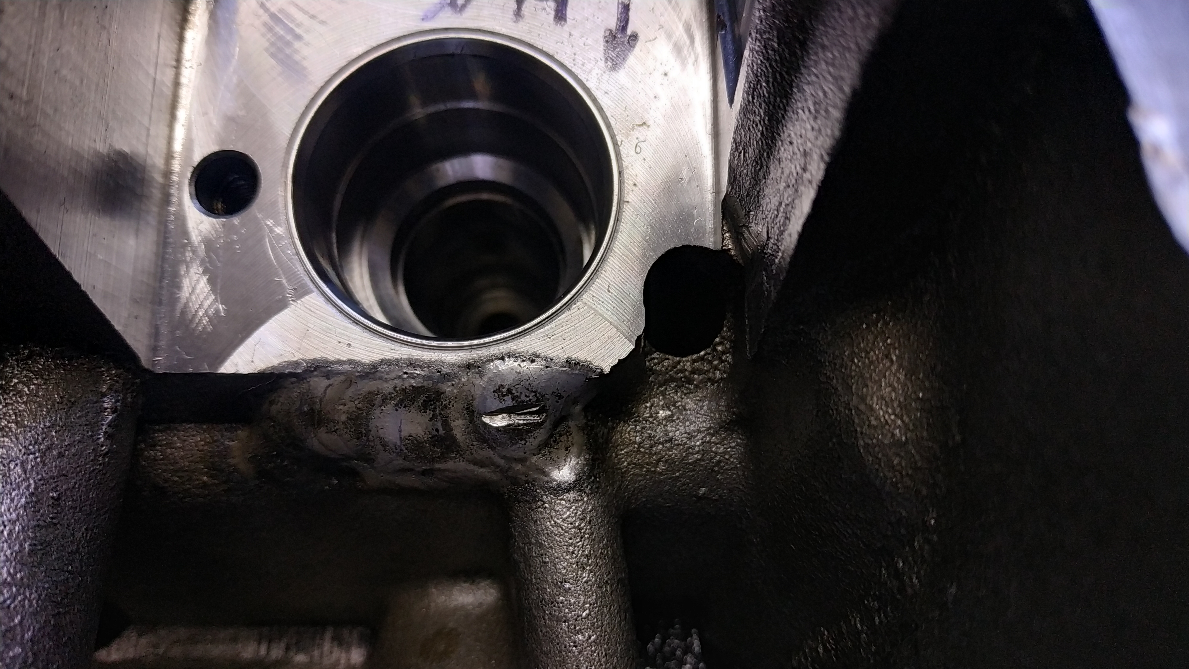

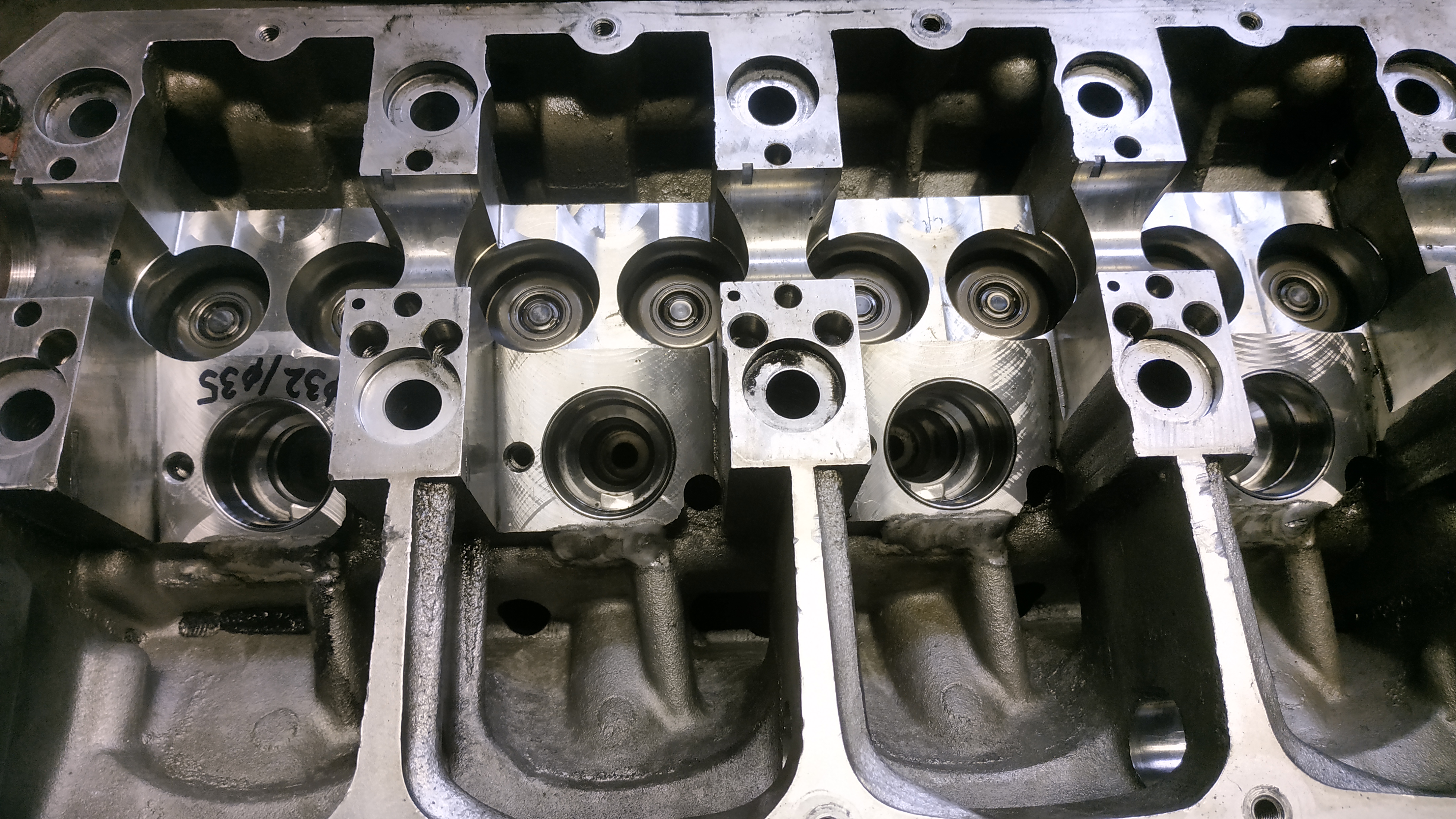

Vie niekto prečo je tam ten zvar? Je to 1.9 PD a otvory na vstreky sú vyvložkované.

Nemůže to být kvůli tomu, že tím vyvložkováním se výrazně ztenčila stěna a tím navařením je zase o něco silnější? Rozhodně tohle provedení není standardní

podle mě to je pojistné zesílení .

netuším k čemu to tam je
rozhodně nemá smysl tam nic pojišťovat
těch hlav jsme takhle vyvložkovali už několik tisíc

Tiež nechápem čo tam zvárali, jedine že technologický otvor prepadového kanála.
