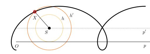

Díváte se na plynule jedoucí vlak. Můžete na něm vidět nějaké místo, které se alespoň na chvilku pohybuje PROTI směru jízdy (z našeho pohledu)?

Pochopil jsem teda, ze je spravnym resenim ten pomyslny bod na kole v miste styku s kolejnici?

Ano
Příspěvky: 8483
Příspěvek 4. 12. 2022, 6:43
Mr. MR píše: ↑3. 12. 2022, 9:34 Pochopil jsem teda, ze je spravnym resenim ten pomyslny bod na kole v miste styku s kolejnici?
Pod stykem s kolejnici.
Ne, jde o vsechny body kola nachazejici se na prumeru vetsim, nez je prumer dotyku s kolejnici (ktery tvori pol pohybu).
Viz kinematika - slozeny pohyb ve forme odvalovani (translace+rotace).
Nebo v terminech deskriptivni ci konstruktivni geometrie - prodlouzena cykloida. Pevna polodie je primka (kolej), hybna polodie je kruznice (kolo na odvalovanem prumeru) , pricemz kotalejici se teleso obsahuje i body vne teto kruznice.
