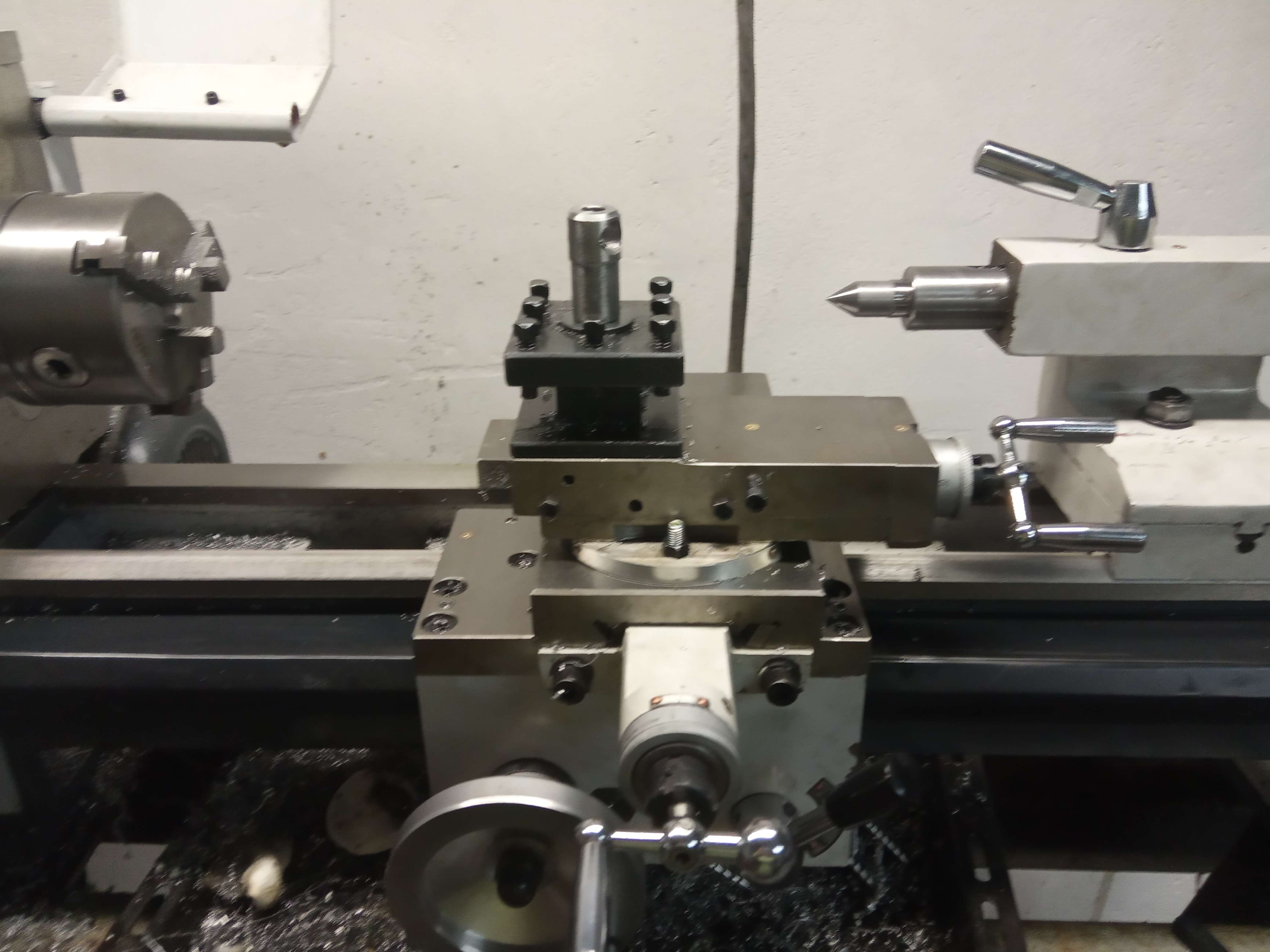

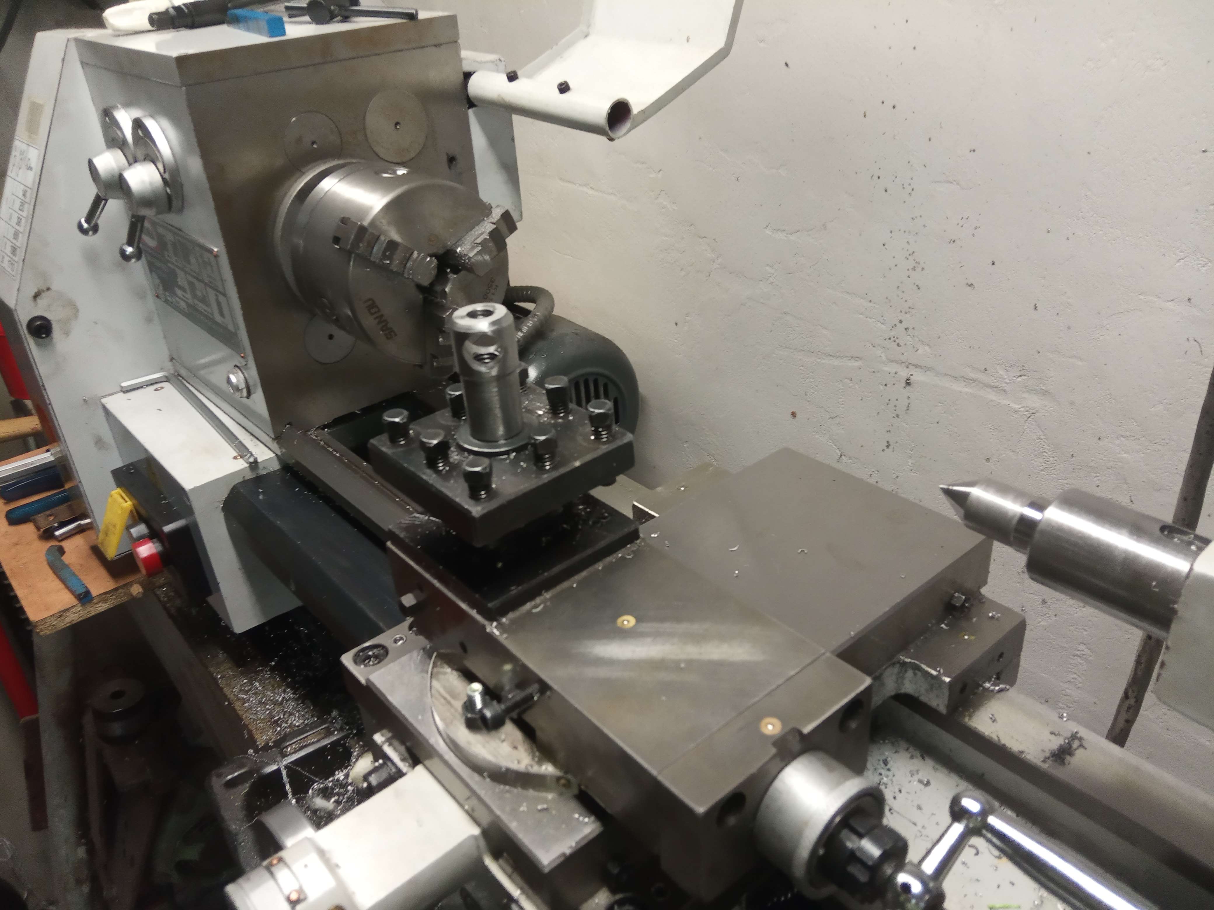

Já bych ho nejdřív, než začneš cokoli dělat, pořádně změřil.
Vymezil bych vůle, pokud to jde, klidně bych vyrobil třeba nový klín, a seřídil co to jde.
Pak můžeš zjistit, že na tvoje požadavky a přesnost bude bohatě stačit v tom stavu a přesnost bude uspokojivá. Že z něj uděláš nového Schaublina to nehrozí, ale může to být v pohodě i s minimem práce a nákladů. No pokud budeš chtít honit setinu na půlmetrovém obrobku o průměru 20mm máš špatný strojek

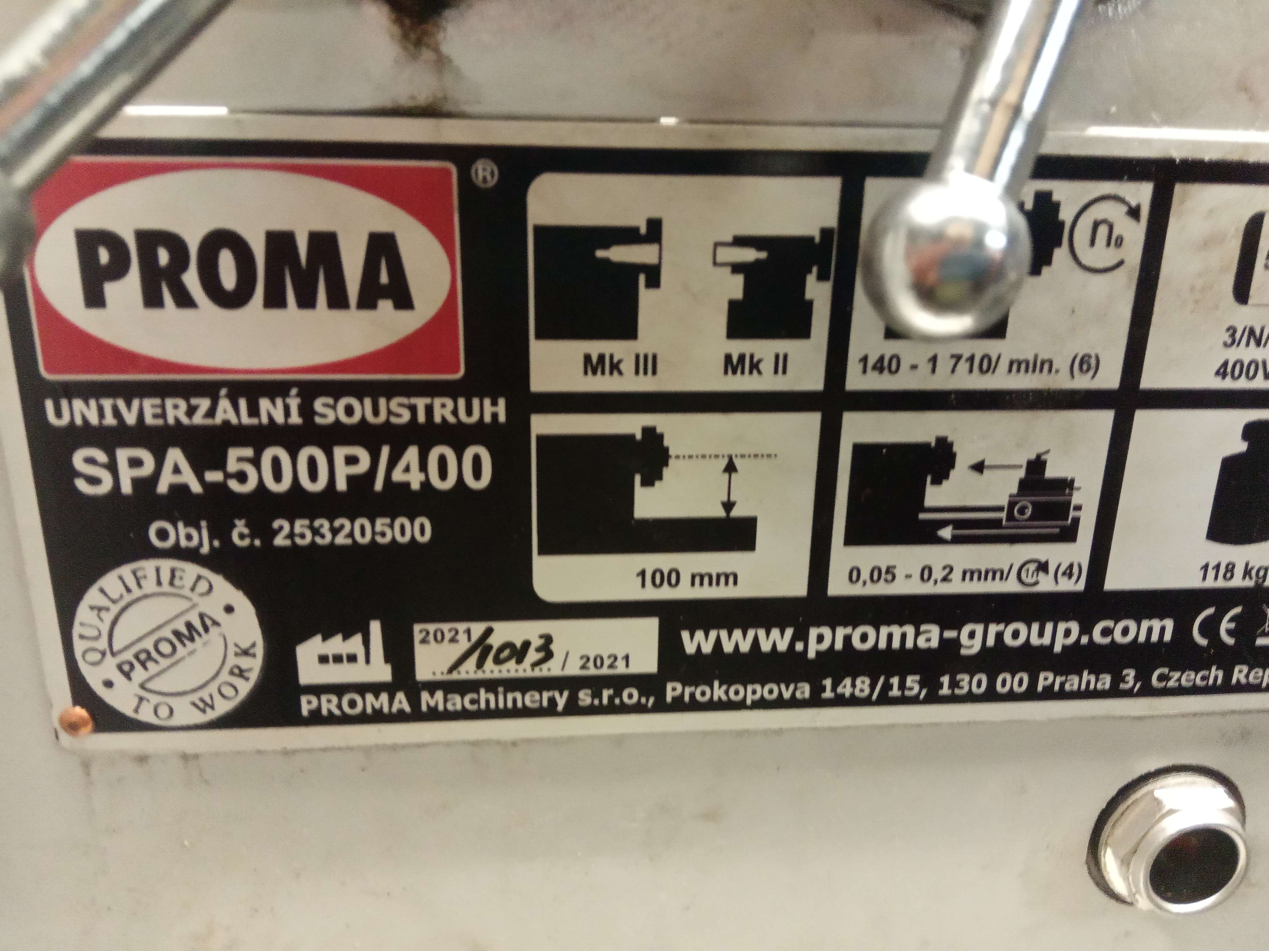

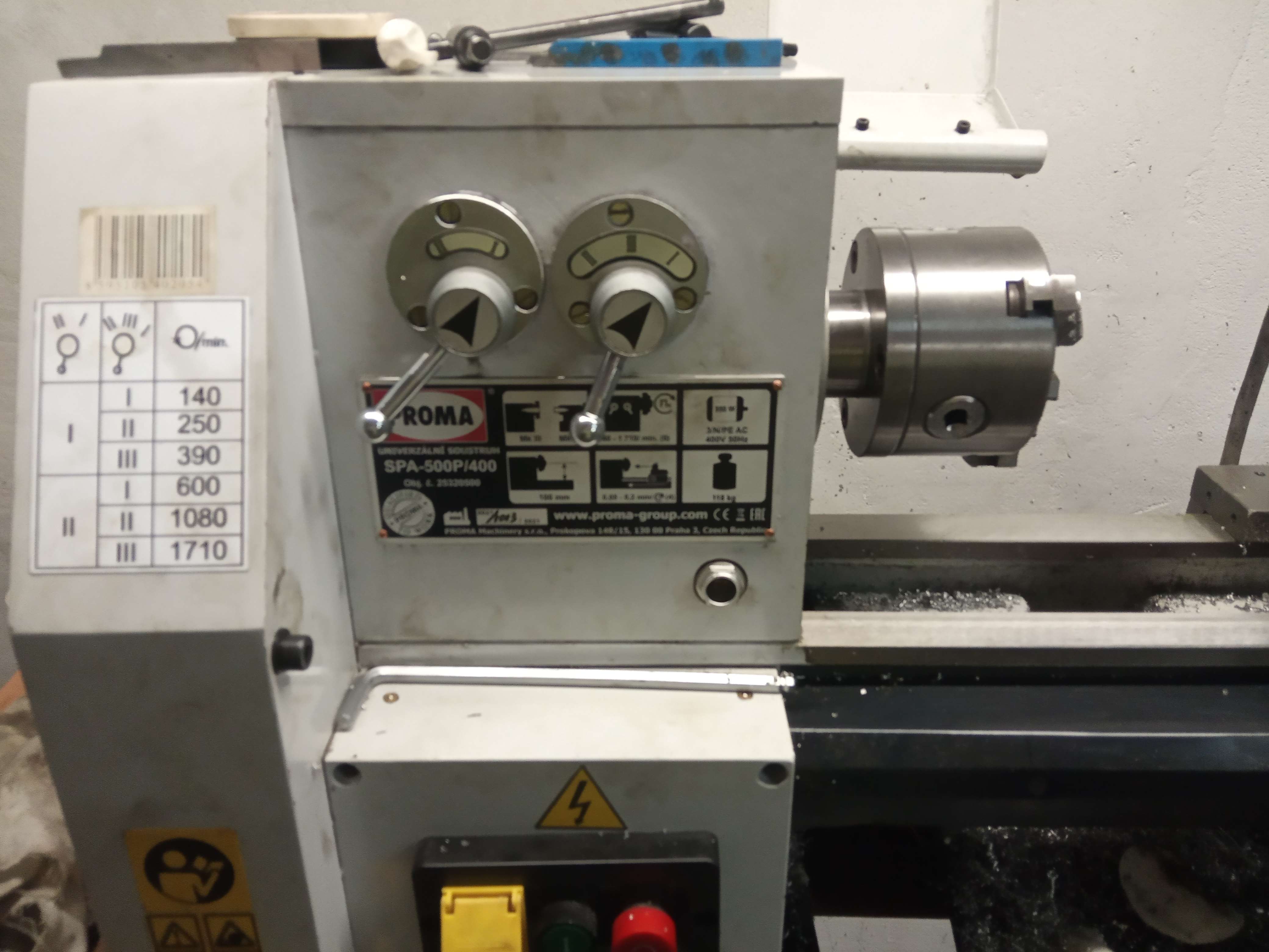

Ano, pravdu je to SPA 500P. Skoro nový. Poulil jsem
, kolik dnes stojí. To lože nemá být úplně hladké, je tam takový jemný satén po broušení, aby se tam držel olej. Nevím, jaké soustruhy máte na škole, ale nemůžeš si přece myslet, že se stolní 120kg modelářský soustruh bude chovat jako dospělá výrobní mašina.
PS: Proč nemáš na suportu stírátka lože?

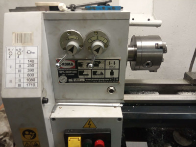

Odekluj si tu převodovku (4x inbus na víku shora) a zkontroluj si, jestli ti dobře řadí převody a kola sedí hezky naproti sobě. Mě to sedělo v jedné rychlosti napůl a poškodil jsem si zuby.
To ne, ale přemýšlím nad jakýmkoliv vylepšením. Na školách jsou SV-18 a ještě cosi. Stíratka nejsou páč ho rozebíramReinkarnace píše: ↑21. 12. 2022, 10:17 Ano, pravdu je to SPA 500P. Skoro nový. Poulil jsem, kolik dnes stojí. To lože nemá být úplně hladké, je tam takový jemný satén po broušení, aby se tam držel olej. Nevím, jaké soustruhy máte na škole, ale nemůžeš si přece myslet, že se stolní 120kg modelářský soustruh bude chovat jako dospělá výrobní mašina.
Sir Monkeboi
To vím no, ale na ty moje blbůstky to zatím stačí, jen mně proste zajímal nějaký ten tuning a tak a s přesností jsem spokojen. Jen sem byl silně překvapen, že úhelník co je na tom příčném suportu se rychle smazal, asi byl dělán fixouCharon píše: ↑21. 12. 2022, 10:04 No nějakou šponu už udělalJá bych ho nejdřív, než začneš cokoli dělat, pořádně změřil.
Pak můžeš zjistit, že na tvoje požadavky a přesnost bude bohatě stačit v tom stavu a přesnost bude uspokojivá. Že z něj uděláš nového Schaublina to nehrozí, ale může to být v pohodě i s minimem práce a nákladů. No pokud budeš chtít honit setinu na půlmetrovém obrobku o průměru 20mm máš špatný strojek![]()
