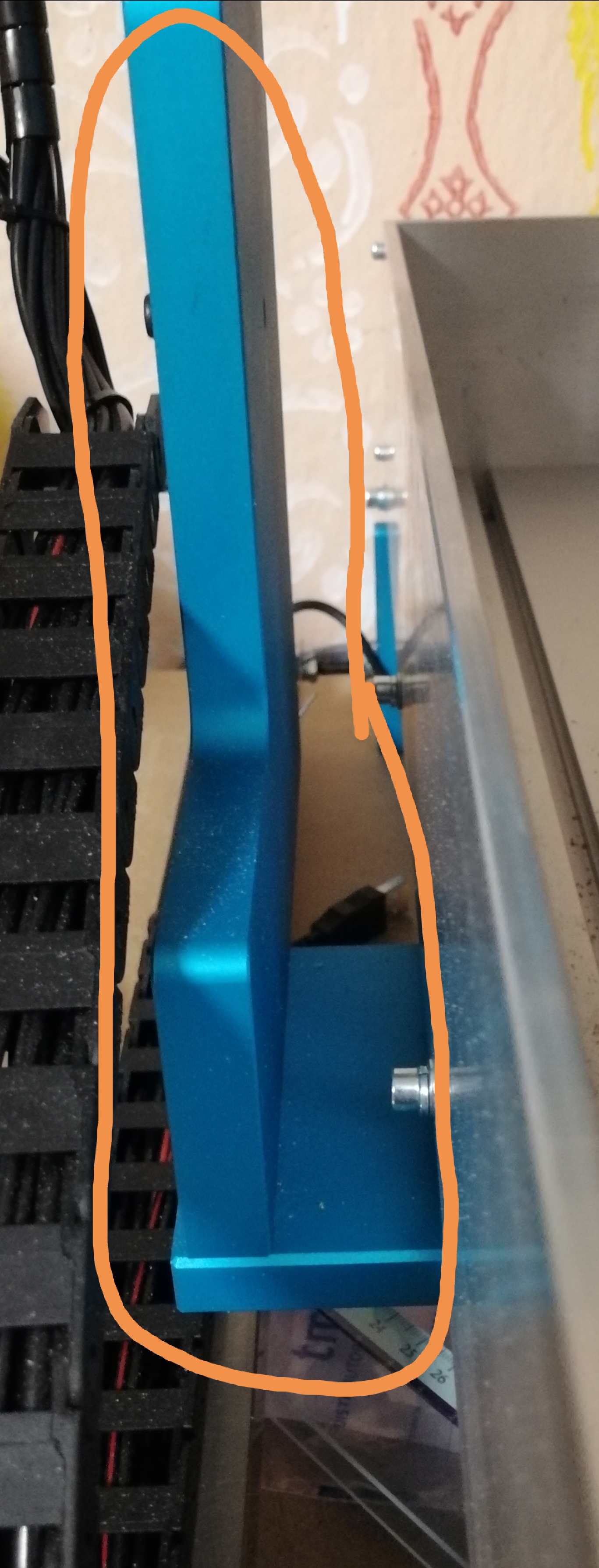

Takhle mám na nejmenším strojku cca 200x300 udělaný portál - U profil zafrézovaný do bočnic.
Tohle je detail na "zavětrování" . Je to na opačné straně portálu pod motorem. V těch kostkách jsou ložiska. U motoru je dvojité s kosoúhlým stykem a na druhé straně už jenom jednoduché, volně posuvné.

atlan
Příspěvky: 3382
Registrován: 7. 2. 2011, 9:12
Příspěvek 28. 12. 2022, 12:13
Guma tam je, pac som do toho pichal pinzetou.
No ja vidim skor problem v tomto na obrazku.
Na ovladanie vretena sa osadil Buz30AH, mal som kuput drahsi, hold setril som tak som tam naletoval budic z 2 tranzistorov,lebo atmega to nevladala vybudit. Uvidime ako sa to bude chovat.

Tohle by asi šlo dodatečně vyztužit. Stará 3040 tam výztuhy měla i když dost slabé.
Koukám, že to kluci čínský flákaj pořád stejně.
Dají kolejnice, ale nedají výztuhu :-(
Si to fakt budu muset postavit sám :-/
Škoda, že jsem zapoměl změřit tuhost XZ u týhle mašinky co jsem stavěl i když je to jen manipulátor, že bych využil část výkresů.
