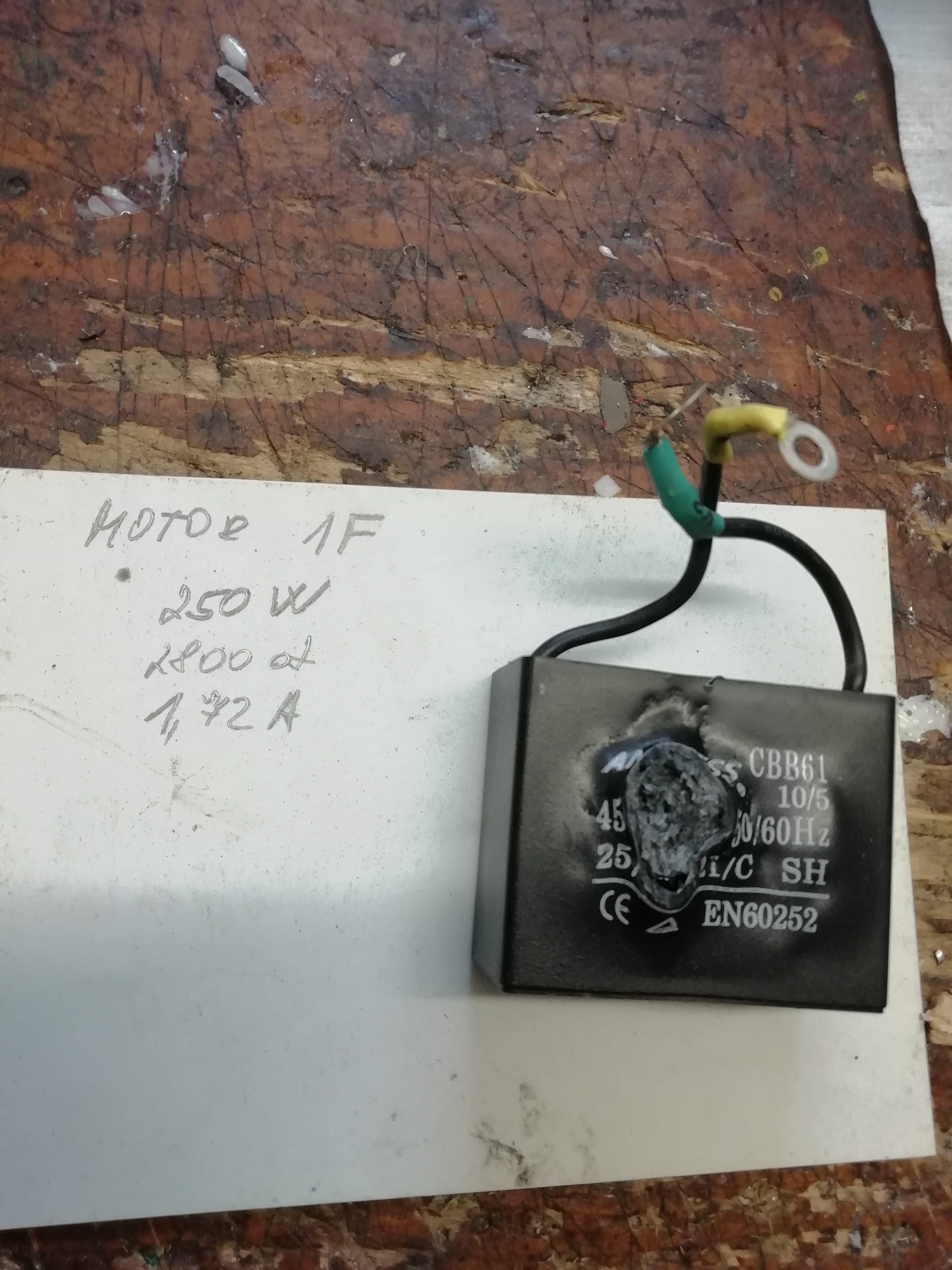

Zdravím a prosím o pomoc s výběrem rozběhového (běhového) kondu. Po zapnutí klonu této brusky https://www.cesky-obchodak.eu/Optimum-O ... d19807.htm motor jen vrčí. Rozebral jsem svorkovnici a zjistil že je fuč kondenzátor viz fotka.
Samozřejmě má vypálenou zrovna tu část s hodnotou kapacity. Poradí někdo jakou hodnotu kondíku koupit? Na papíru jsou připsané hodnoty motoru ze štítku. Díky.

Prosím Tě já si tu fotku nedokážu zvětšit takže i ty parametry motoru nepřečtu ...... :-(

Jj už opraveno

Vyšel bych z poučky že cca 15 mikroFarad na 1A
Pak mi to vychází přibližně na 30 Mikrofarad - něco takového viz odkaz:
https://www.svetsoucastek.cz/rozbehovy- ... gI5y_D_BwE

ŘEkl bych že na tom spáleném kondíku byla kapacit 25 mikroF.

expertdb píše: 19. 2. 2023, 1:13 Zdravím a prosím o pomoc s výběrem rozběhového (běhového) kondu. .....
Teď je to na Tobě říct, jestli je to opravdu kondík na dobu rozběhu, a nebo trvale připojený kondík pro pomocnou fázi. ;-)
V prvním případě je i podle Pavlova odkazu na výpočty potřeba větší kondík, ve druhém stačí cca 5 mikroF.

Tak nové poznatky :D . Všiml jsem si na štítku udaje : st C -- bez vyplnění, Run C 10mikrof. Tak ještě sehnat ideálně stejný typ , aby tam šikovně vlezl.

expertdb píše: 19. 2. 2023, 5:01 Tak nové poznatky :D . Všiml jsem si na štítku udaje : st C -- bez vyplnění, Run C 10mikrof. Tak ještě sehnat ideálně stejný typ , aby tam šikovně vlezl.
CBB61 se normálně prodává. Vraž to do strýčka googla.

10uF jsem u nás v prodeji nenašel :( . Maximálně 6uF.

Na brusku by to mohlo stačit. Nebo dát jiný typ zvenku pokud je málo místa.

Dej tam kondík jakej máš, ono se to nepodělá. Opravoval jsem 3 brusky z OBI, kondík jeden - byl ulomenej, ale ložiska. Překvapivě stejný typ stejná velikost a 4uF, 4,7uF a 10uF. Nemluvě o tom, že do motoru nevidíš a nevíš jak je namotanej. Ty kalkulačky jsou vesměs pro 3f motory na 1f síť, ale v brusce bude spíš speciání motor. Maximálně to bude mít menší sílu a to asi nepoznáš.

Tak jsem tam nakonec mimo svorkovnici strčil obyčejný kulatý se šroubem na konci, 8uF. Bruska frčí jako nová.
