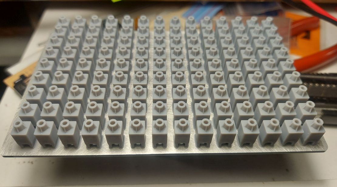

Zde je můj první vlastní tisk:
To je cca hodina tisku, půl hodiny praní a potom cca hodina sušení vytvrzení pomocí UV.
