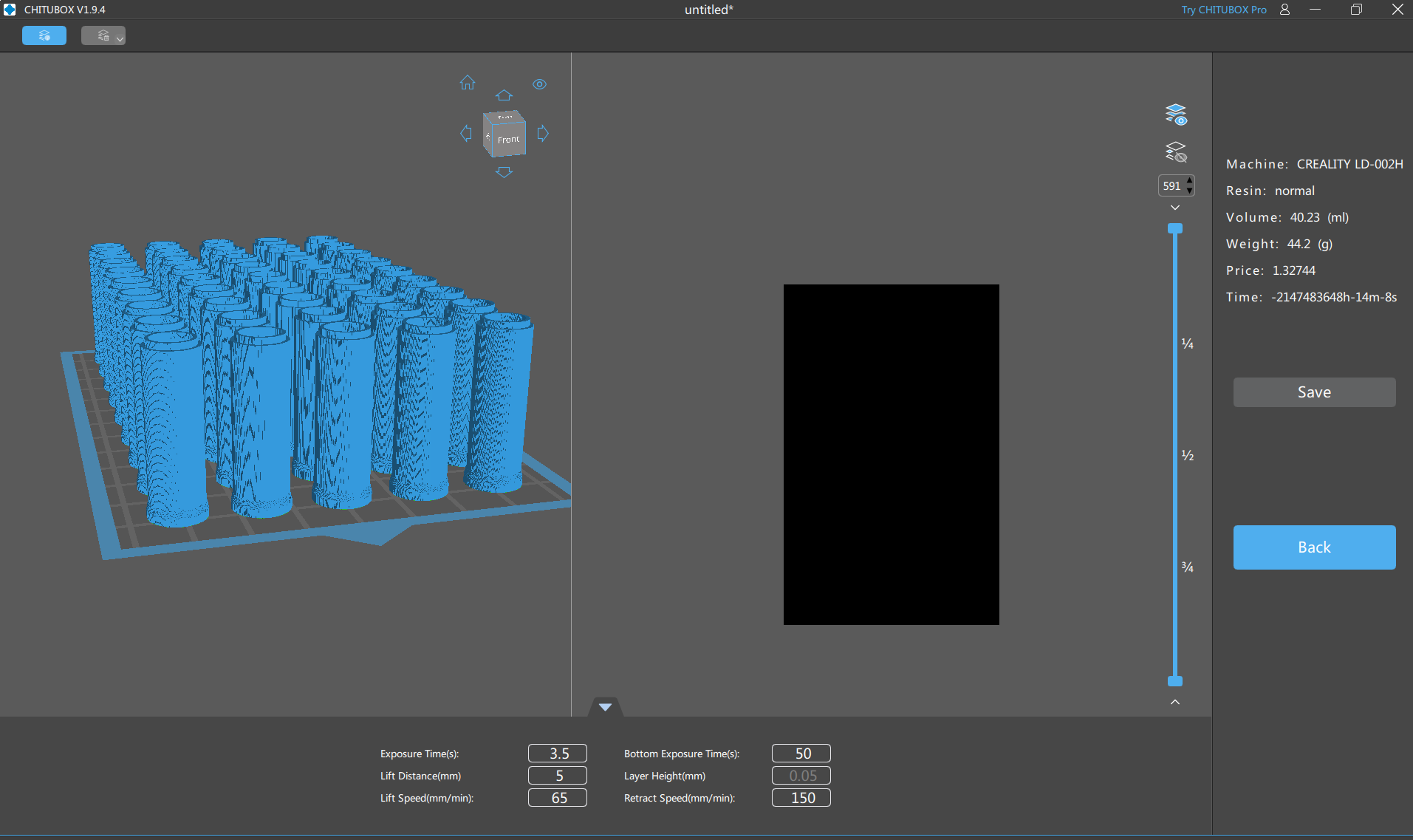

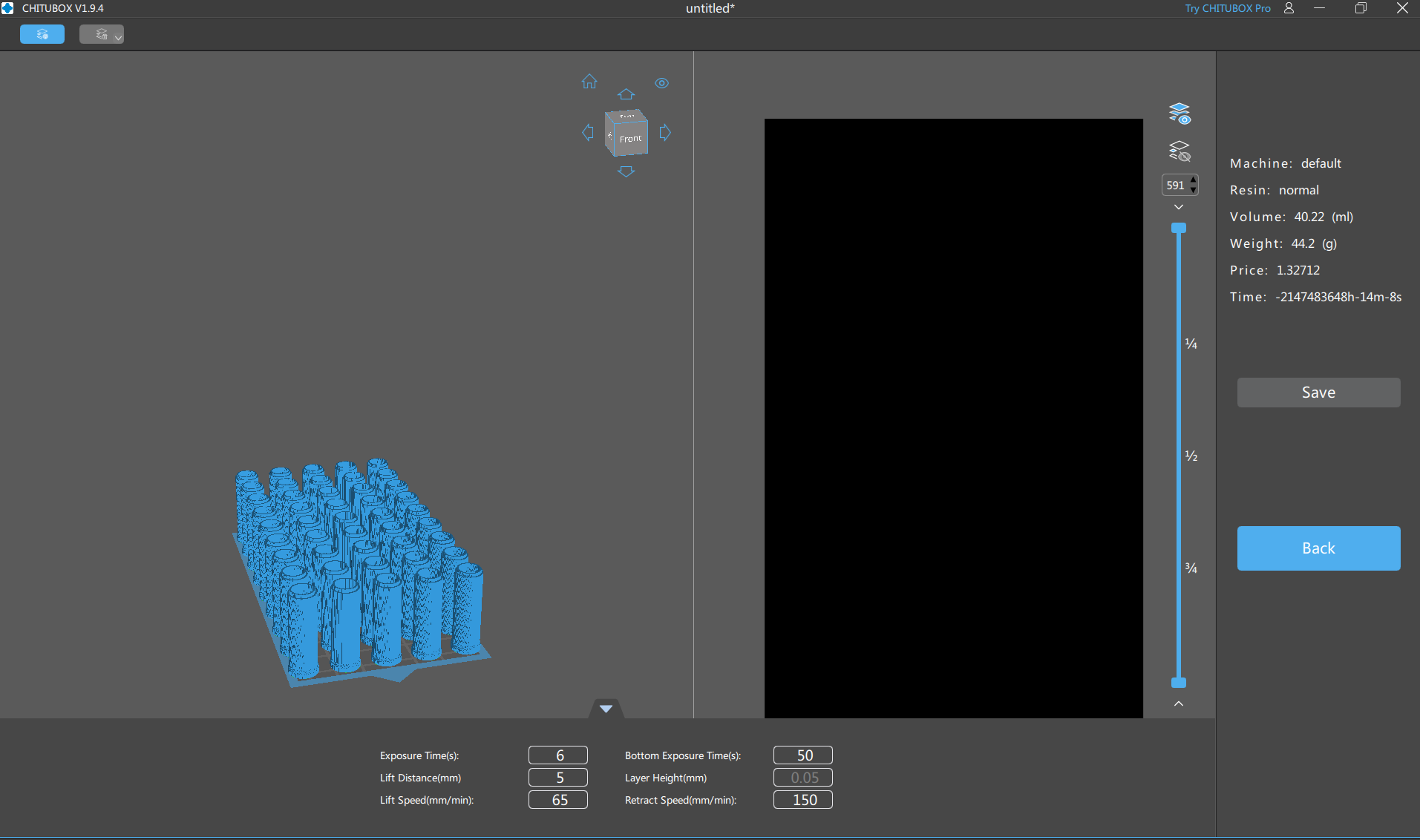

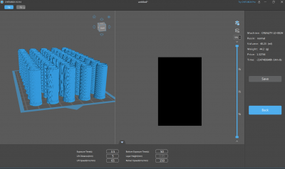

Tak už to tiskne - problém byl v tom, že se při slicování nepřiřadil model tiskárny ale zůstával tam default viz napravo nahoře
V přložených modlech tam ale tiskárna byla.
No a po opravě je již tikárna nastavena správně Creality viz opět napravo nahoře

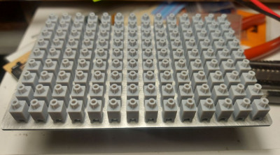

Zde je můj první vlastní tisk:
To je cca hodina tisku, půl hodiny praní a potom cca hodina sušení vytvrzení pomocí UV.
