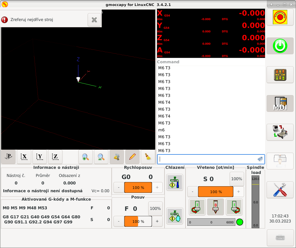

Během výměny vypadne elektrický proud (v jakékoliv fázi), pak přijde obsluha (vyměňovač dílů) a pomačká vše co se dá, aby se stroj rozjel. Jakýkoliv jeho zásah nesmí znamenat destrukci stroje.

Jednoduchý řešení je udělat "seřizovací režim", který by byl zaheslovaný, nebo na klíček na panelu. Aby mačkač s tím hýbat nemohl.
Složitější přístup je udělat průvodce pro dokončení nedokončené výměny nástroje.

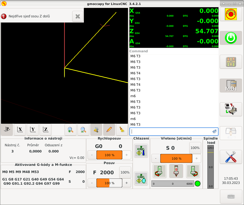

U tohoto stroje je to tak, že když se zapne po neobvyklé situaci, může a nemusí být osa Z v poloze výměny. Revolver může být a nemusí být v mezipoloze. Pokud by nastala situace kdy, vřeteno je nahoře s revolver v mezipoloze a obsluha by se snažila dojet do polohy pro referování, tak stroj nabourá.
Kdybych uměl Python, šlo by vše jednoduše. (To že neumím python není chyba LCNC) Ovládání výměny přes g-kód lze také, ale má to určitá úskalí.

Myslím že stroj by se neměl spustit pokud ATC zustane v mezipoloze. Takže ručně zreferovat ATC, ručně sjet osou Z mimo výměnu a poté znovu nahodit serva.

ja to napsal tak ze vyuzivam bocni mikrospinace kterymi blokuju spusteni vretena nahore a otoc kolotoce dole a pri vymene tomu menim soft limity kam muzou pojezdy

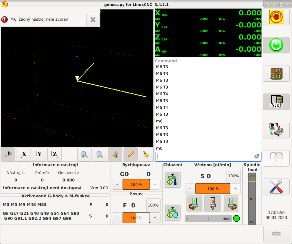

Chtěl bych tady poděkovat za pomoc od Fupeho, poradil mi, jak používat Python při remapu, takže mohu ošetřovat spoustu situací, které by mohly nastat.

zz912 píše: 30. 3. 2023, 4:49 Chtěl bych tady poděkovat za pomoc od Fupeho, poradil mi, jak používat Python.
Musim to uvest na pravou miru. Nebyla to zadna rada, ale pouhe natuknuti smeru. Zdenek to nastudoval a vymyslel sam. Super. Jak stale rikam... Hracka pro velke kluky na dlouhe zimni vecery. :-)
