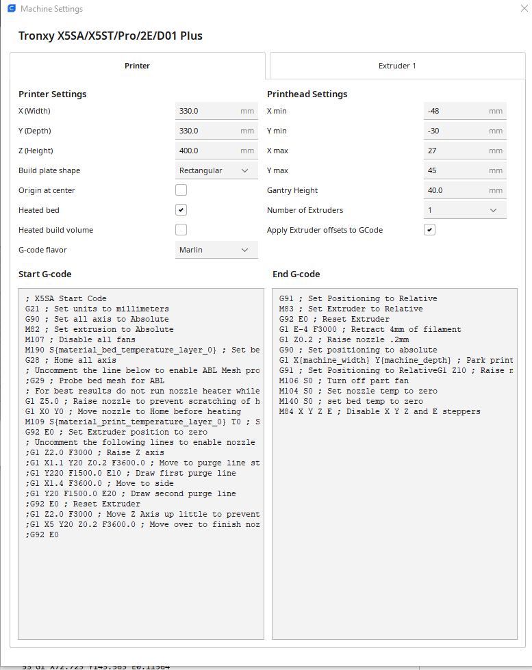

v tom startg kode musíš napsat místo těch textů teplotu - v závorce je set temperature
za to S dopln požadovanou teplotu . a teplota trysky by měla být : M104 S215 T0 - což tam nevidím .
u end kode máš s104 s0 což setuje extruder na 0°

Tohle je ale přeci startovací a ukončující sekvence něco jako základní obecné nastavení - do které se při genezi kódů ty správné hodnoty dostanou - viz ukázka toho G kódu.
Chceš mi tím říct, že musím při každém slicingu pro tisk změnit?

Ta G 104 je asi trefa do černého - opravil jsem sekvenci z G 109 na G 104 a ejhle tryska se začala hřát, nicméně tisk už běžel takže nepočkal na ohřátí.

tak za tu 104 dej ještě tu 109 co to udělá
https://marlinfw.org/docs/gcode/M109.html
- Zdenek Valter
- Příspěvky: 5460
- Bydliště: Ústí n. L.
Tak trochu posun - díky Packo!!!
I za ten link!!!
Tohle je skvence, která nasaví teploty a počká:
M82 ;absolute extrusion mode
G21
G90
M82
M107 T0
M140 S40
M104 S200 T0
M190 S40
M109 S200 T0
Když jí dám před slicovaný model do gcode tak se tisk rozjede.

NIcméně hoši přišel jsem na to - VADÍ mu ty komentáře v řádcích kódu !!!
Tohle zafungovalo:
