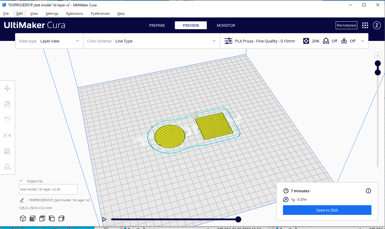

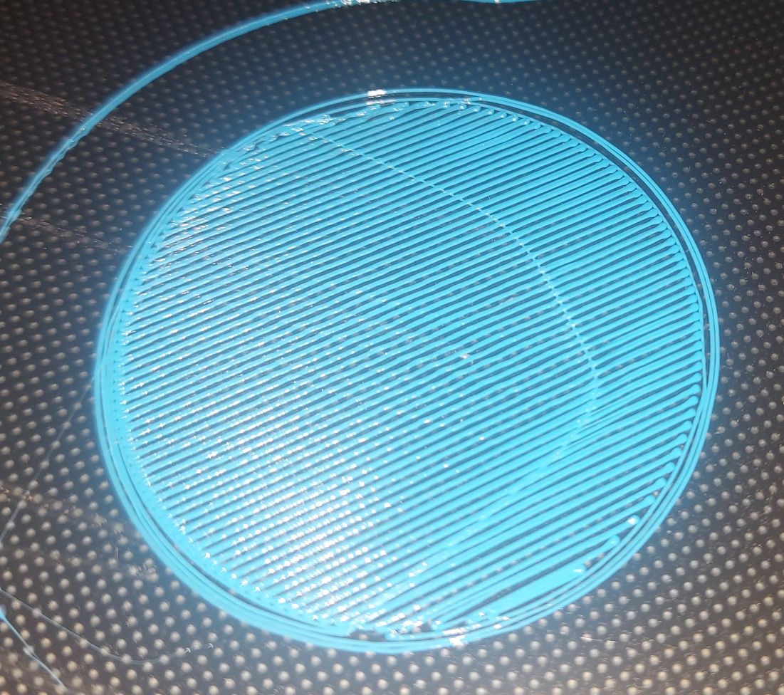

Vytvořil jsem si testovací model - kruh a čtverec vysoký 0,25 mm:
takhle jem ale dopadl při tisku desku jsem umyl opět Isopropylem pro 3dLac jsi jdu až teď:
Bohužel po tisku hlava jede nesmyslně do kouta - zatím nechápu proč
Z těchto příznaků bych usoudil, že tryska je vysoko.
