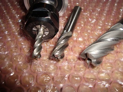

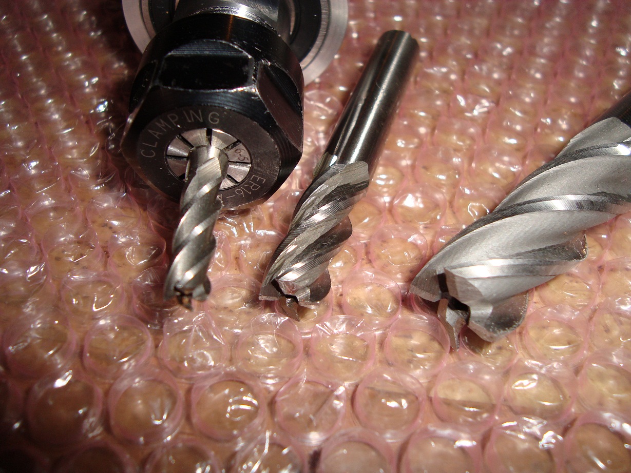

Taky jsem odsud objednával, jsou to tak 2 týdny, frézy (4břitý HSS 3,5,6,8,10,12,16mm za 5€ ) došly asi po 10dnech. Protože nemam frézku, zkoušel jsem jen na malým soustruhu. Zkoušel jsem frézu 10mm do hliníkovýho profilu (upnutej v nožový hlavě :oops: ), záběr na půlku frézy a 15mm do hloubky. Krájela dobře :) Jen soustruh kvílel :lol: :lol:

motorovy píše:kupoval som od neho ER32 kliestinovy upinac pre MK3, vizualne perfetny stav(nemam zatial cim zmerat ci nehadze), stalo ma to cca 22 € aj s postou cez ebay, teraz som objednal nejake HSS frezy na odskusanie, priamo z eshopu:
http://www.ctctools.biz/servlet/the-126 ... ALL/Detail
Zajímala by mě házivost na nástroji u tohoto upínače - už jsi to měřil?

este nie, k masine sa dostanem az o dva tydne :cry: , potom to zmeram

takze, neplanovane som sa dostal k masine a zmeral som to. mam len stovkovy uchylkomer a nenameral som nic :)
skusal som priamo kuzel pre ER32 kliestinu na tom upinaci, skusal som aj upnut nastroj, 8 mm frezu a meral som to 40 mm od upnutia. pri otacani vretena rukou sa rucicka ani nepohla, pri spusteni vretena sa jemne chvela, ale nebolo to asi ani v stvrtine dielika(jeden dielik = 0,01mm) a mohlo to byt tym ze nemam vobec nastavenu pritlacnu listu na rybinovom vedeni a mam tam velku volu.
tot, taka nestrojarska recenzia toho upinaca a prakticky aj ER32 kliestin(tie boli od http://stores.ebay.com/onelineseller ) :wink:
