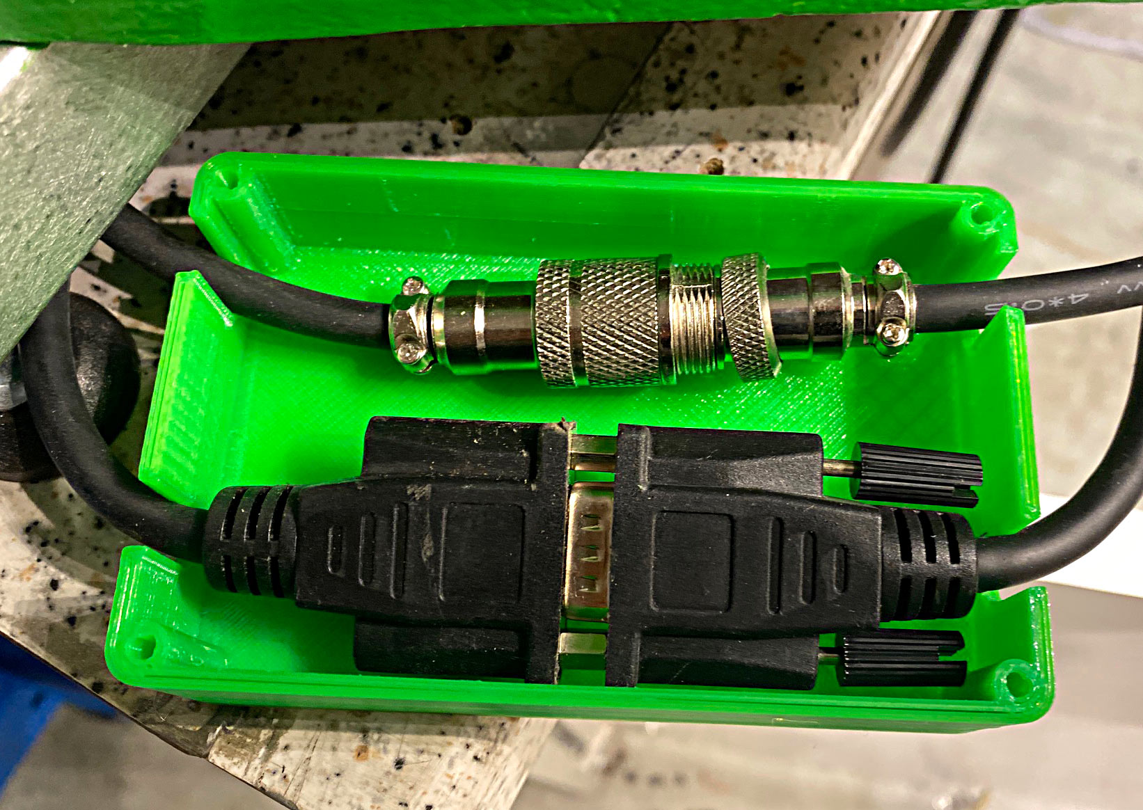

Příspěvek 9. 5. 2023, 8:12
Jenom pro nějakou představu, jak by ta spodní vrstva měla vypadat. Použitej materiál je PLA, tady mi šlo o primárně o barvu.
První vrstva musí být úplně spojená. Nejde jenom pohledovou záležitost, ale hlavně o výslednou pevnost tisku. Další vrstvy už se tisknou rychleji a tedy problémy narůstají.
Množství filamentu je opět klíčové k celkové kvalitě tisku.
Celá krabička slouží k zakrytování konektorů closed loop motoru osy X.
Barva se vcelku povedla :D
Nic není bezchybké a já už dodělal konektor pro IRC a tak jsem musel dírku "propálit" pájkou. Snad to nikdo nebude prohlížet odspodu.
Kromě řezání závitů M4 není žádný tisk nijak upravovaný

Příspěvek 9. 5. 2023, 4:44
Se mi zda, ze v dalsich vrstvach mas malo filamentu. Vypadaji ze nejsou vubec spojene, zvlast na druhe a treti fotce je to videt. Kdyz delam takove krabicky, pouzivam tento styl vyplne, pomerne dramaticky se zvysi pevnost a nema to tolik tendenci odlamovat se po vrstvach, jako kdyz tisknu stylem jako ty.
