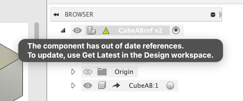

Jenom jestli u sdílení nehrozí to, že pokud bude objekt A sdílen v několika produktech a kvůli jednomu z produktů se ten A změní, aby se ta změna A současně (skrytě) nevhodně nepřenesla i do ostatních produktů.
Ale možná je to jen špatná úvaha :-).
Příspěvky: 9629
16. 5. 2023, 2:35
Pokud se zdroj změní, u designů s referencí na něj se objeví výstraha a možnost refreshnout na aktuální stav. Tj. nestane se to skrytě, ale zjevně se předokládá, že budeš chtít pracovat vždy s poslední verzí objektu.
Pak je tam možnost "Break link", ta zkonvertuje objekt na lokální a spojení přeruší.
