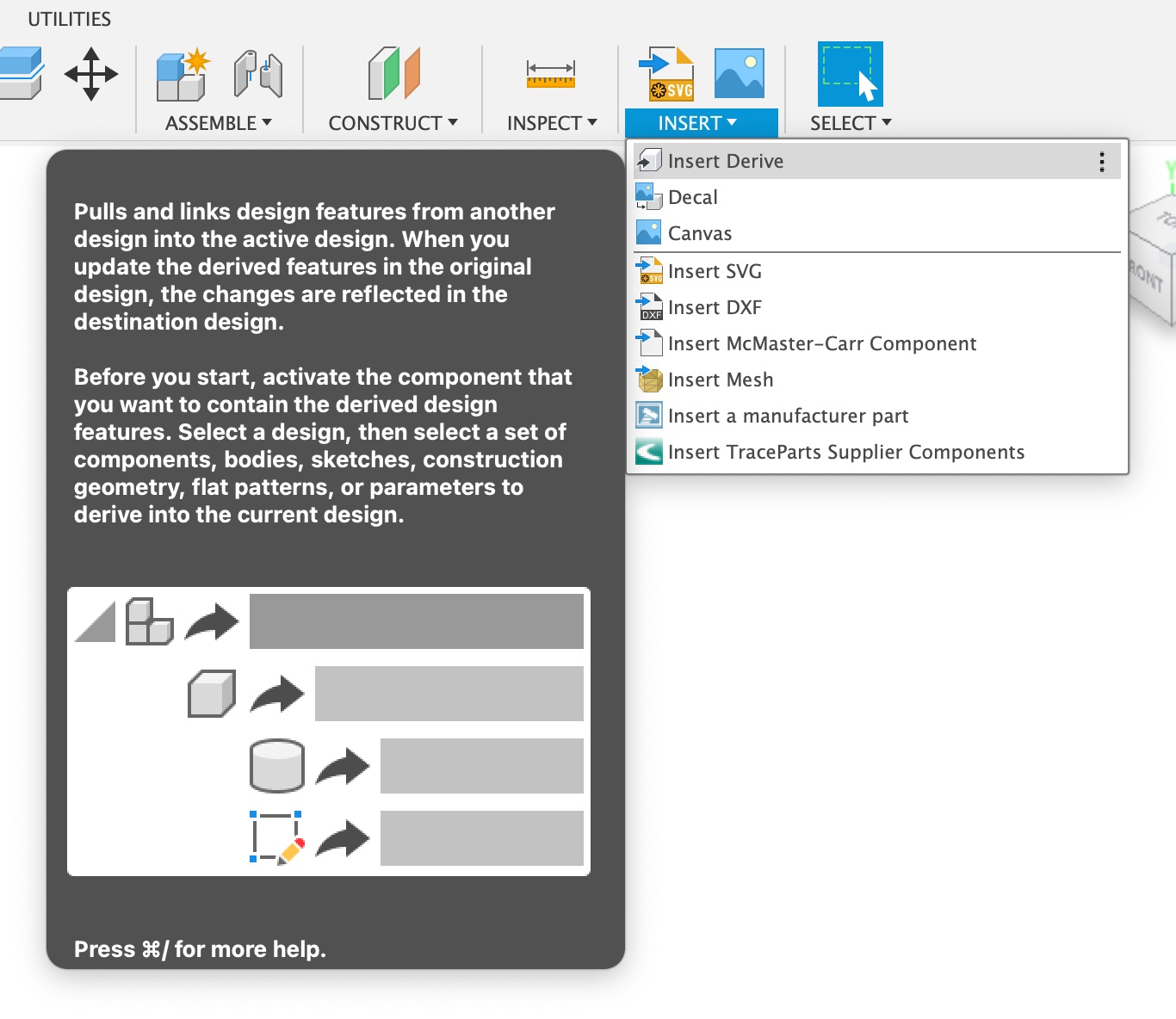

Nějak se mi nedaří zkopírovat tělěso (Body) z jednoho návrhu (Design) do druhého - ctrl c +ctrl V mi nefunguje - jak mi radí Google
Co dělám blbě?

Tak jsem si to nakonec našel viz tu:
https://www.cadforum.cz/cz/jak-kopirova ... 20Ctrl%2BC).
Je potřeba ale vypnout paramerický režim jak je v příspěvku zmíněno:
https://www.autodesk.com/support/techni ... n-360.html

Objekty můžeš i sdílet (pokud jsou v jednom projektu, alespoň kdysi tam takové omezení bylo), ale to asi víš..?

Prinajhorsom mozes vyexportovat stepko a nahrat nanovo bez vazieb :D

Aha, no to rozhodně zkus, umožňuje to si projekt pěkně rozdělit na menší logické celky a mít v tom větší pořádek. Dá se sdílet kde co, dokonce i parametry (nezkoušel jsem, ale vidím to v popisu). T.

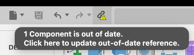

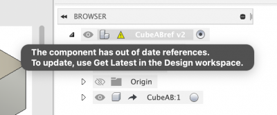

Jenom jestli u sdílení nehrozí to, že pokud bude objekt A sdílen v několika produktech a kvůli jednomu z produktů se ten A změní, aby se ta změna A současně (skrytě) nevhodně nepřenesla i do ostatních produktů.

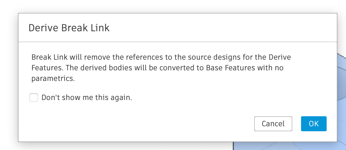

Pokud se zdroj změní, u designů s referencí na něj se objeví výstraha a možnost refreshnout na aktuální stav. Tj. nestane se to skrytě, ale zjevně se předokládá, že budeš chtít pracovat vždy s poslední verzí objektu.

Pak je tam možnost "Break link", ta zkonvertuje objekt na lokální a spojení přeruší.
