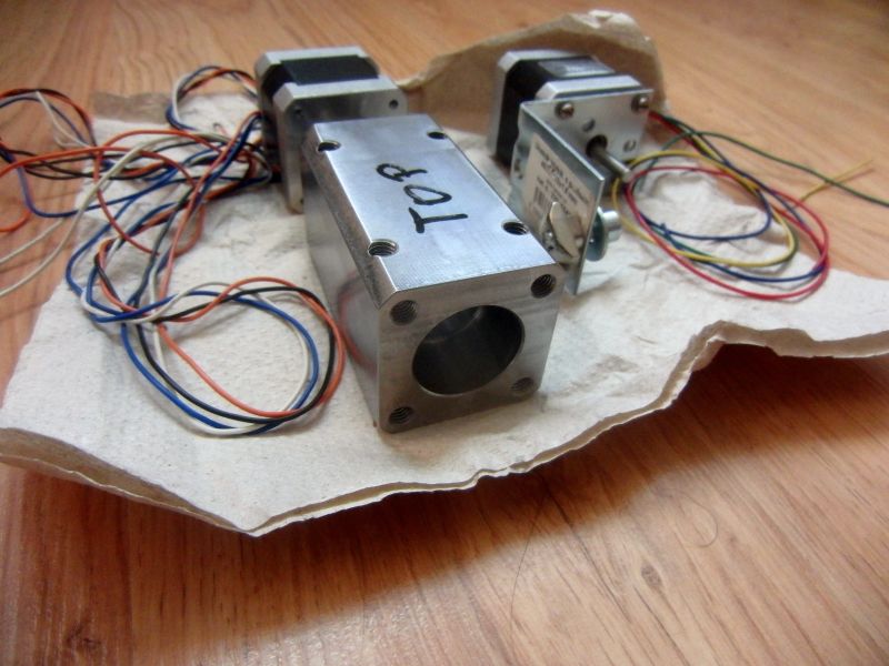

Zlehka jsem to zde proletěl, ale jasno jaká ložiska zvolit a jak je správně usadit jsem moc nepobral.
Jediné co je z toho jasné jsou dvě cesty
- hobby řešení, skoro na prasáka - což pro občasnou hobby zátěž nemusí být na škodu, ale srdce strojaře krvácí
- strojařsky správné řešení, skoro profi
http://www.dieselrc.com/projects/cncspindle/
Trochu to ještě rožšířím, vzhledem k zátěži takového vřetínka různým způsobem použití.
Alík dnes nabízí kdejaké hřídelky:
- gravírování až lehké frézování (kleštiny ER)
- prosté vrtání (kužel JTO či B10/B12)
- lehké mikro soustružení nebo řezání/broušení kotoučem(závit M14)
Našel by se zde někdo znalý a ochotný poradit? Výsledkem by v kombinací mohlo být celkem min. 6 doporučení (kvality řešení vs. způsob použití) jak na to...
Budu ještě zde i jinde rozumy dál hledat, ale budu vděčen za jakékoliv navedení...
Tady je důvod dotazu, krokáče velikosti nema 17 tam jsou jenom jako měřítko. :wink:

Na tom prvním obrázku máš kupu chyb - jenom namátkou :
Ložiska se musí čelem opírat o plochu - ne o nějakou hranu šikminy.
Ta dvousestava předního ložiska je blbě - ta ložiska nejsou párovaná.
Nemůžeš použít krytí RS - to se ti spálí a odře a drobečky ti kontaminují mazivo. Musel bys použít RSD - bezdotykové.
To profi provedení je asi dobře // i když ten zadek nechápu // ale je to zbytečně složité.
Skoro bych ti doporučil se na to vy..... a koupit vřetýnko :
https://www.aliexpress.com/item/3305159 ... ec%21CZ%21
Nabízejí ho i s měničem, ale ten stojí za prd.
Jinak jak píše Dawe - ty prodlužky jsou většinou šus. Pokud chceš kvalitu tak firma GDR. Zatím co jsem kupoval tak spokojenost.

Grad
Příspěvky: 2107
16. 8. 2023, 12:15
Díky všem.
Kvalita z Číny je jasná, občas jsou i výjimky, tak dobré zkušenosti uvítám. :wink:
Ani zkušenosti se srovnáním házení zabroušením kužele pro kleštiny není marná, tak se klidně podělte.
Malůvky nejsou moje a dal jsem je sem jenom pro názornost, ať je něco od čeho se půjde odrazit, což zabralo. :)
Nemám s ničím obdobným žádnou zkušenost a tak proto je i ta cesta trochu cílem se něčemu přiučit, proto koupě hotového nebude účelná... :wink:
Příspěvky: 3643
16. 8. 2023, 12:51
Bylo by ale dobré kdybys definoval CO od toho čekáš.
Ono možností pohonu, krytí, uložení je nespočet.
Pokud chceš použít tu kostku z té fotky, tak změř // nech si změřit // jestli ti nestříhají ty díry pro ložiska a jejich geometrii. Pokud je to OK // 0,01 nejhůře //, tak udělej náčrt a pak ti je možno konkrétně poradit.
No a když už si chceš hrát bylo by dobré definovat kolik jsi do toho ochoten vrazit. Ono hybridní ložisko 6000 2RSD bude stát taky k+.
Přebrušovat kuželovou dutinu není zase takový problém. Lepší ale je koupit hřídelku silnější a za ten kužel to upnout a přebrousit ten dřík. Oni ty dříky bývají klidně 0,05 do kužele, oválné, - stručně nepoužitelné.
