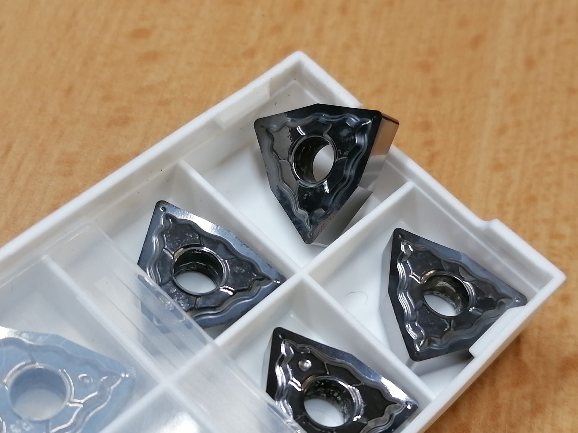

Zdravím.
Mohl by mi někdo doporučit vhodný typ držáku a plátku na obrábění Al v průměru 12mm, délky 40mm. Mám momentálně nůž MWLNR - plátek WNMG080408-MA. Občas se mi nalepí materiál na plátek a pak to dělá neplechu. Stačí změnit plátek na Al nebo je i typ držáku nevhodný.
Díky

Za mě trigon na AL

Nenapsal jsi JAKÝ je to hliník. Také by bylo vhodné napsat jaká je požadovaná jakost povrchu a přesnost.
Určitě bys měl používat chlazení / mazání - tím předejdeš tomu nalepování. Plátkama na hliník nic nepokazíš, ale nejsou všespasitelné.

Hrub DCMT (vlevo), špona 0.5mm, přídavek 0.1 na průměru. 2000ot, F0.2
Šlicht VCGT s rádiusem 0.2, aby na tom průměru a délce nůž neodtlačoval. F0.05 (0.03 čela).
Povlak na hliník (N), velikost podle držáku/mašiny.
Pokud hrub motá dráty, hrubuju plátkem na železo.

Kolega fmodel mě obdaroval 2ks výše uvedených plátků a radou ohledně nutnosti chlazení a ono to funguje. Špony krátké, oproti předchozím chuchvalcům.
Děkuji.
Jakost Al je neznámá, při ceně 130 Kč za 4 kg jsem nepovažoval jakost za důležitou. Stále se jedná o zácvik v rámci hobby, tudíž ekonomická stránka není na 1 místě.
