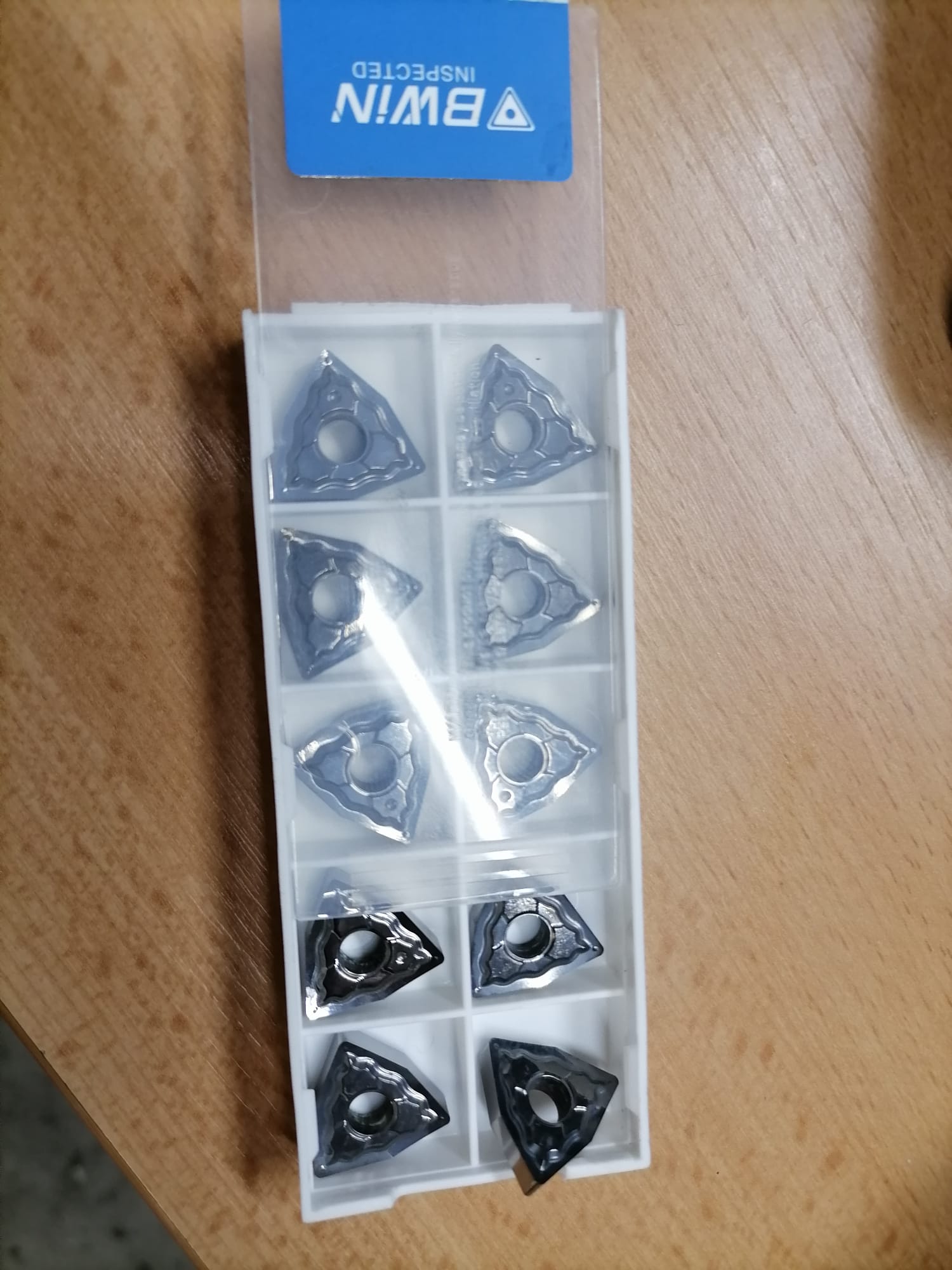

Zdravím.
Mohl by mi někdo doporučit vhodný typ držáku a plátku na obrábění Al v průměru 12mm, délky 40mm. Mám momentálně nůž MWLNR - plátek WNMG080408-MA. Občas se mi nalepí materiál na plátek a pak to dělá neplechu. Stačí změnit plátek na Al nebo je i typ držáku nevhodný.
Díky

Za mě trigon na AL

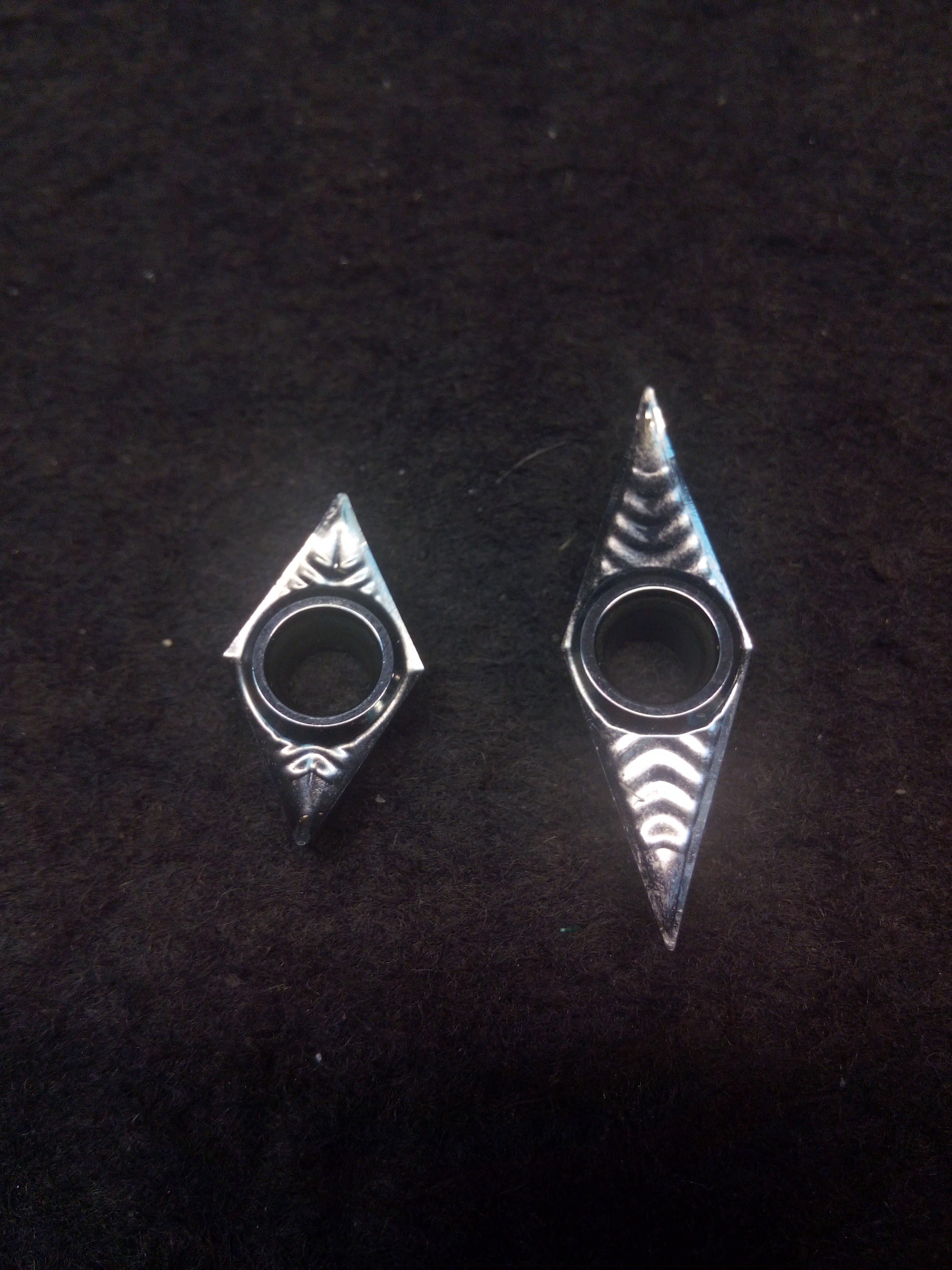

Hrub DCMT (vlevo), špona 0.5mm, přídavek 0.1 na průměru. 2000ot, F0.2
Šlicht VCGT s rádiusem 0.2, aby na tom průměru a délce nůž neodtlačoval. F0.05 (0.03 čela).
Povlak na hliník (N), velikost podle držáku/mašiny.
Pokud hrub motá dráty, hrubuju plátkem na železo.

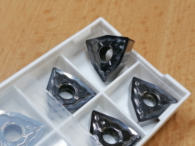

Kolega fmodel mě obdaroval 2ks výše uvedených plátků a radou ohledně nutnosti chlazení a ono to funguje. Špony krátké, oproti předchozím chuchvalcům.
Děkuji.
