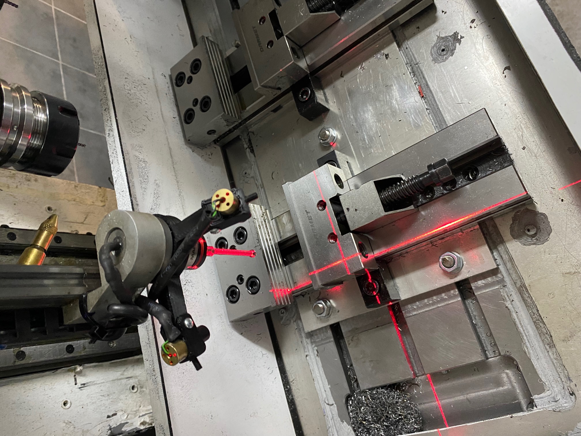

já to řešil kvuli ATC...nechtěl sem mít sondu v zásobníku a připojovat k ní kabel...udělal sem jí pneumatickou s offsetem ke středu vřetene a měření nástrojů vůči této sondě
ještě sem dodal laser pro rychlou orientaci při sondování....musim říct že to namířím do nějaké díry a najedu dolů a je to....předtím neustálé přepínání os abych najel na určité místo

Chytré řešení, šlo by prosím udělat detailnější fotku či videjko celku z boku?

Díky moc, máš to fakt vymakané. Zajímalo mne jak tam budou ty dráty a ono to je v řetězu. :shock:
Paráda.

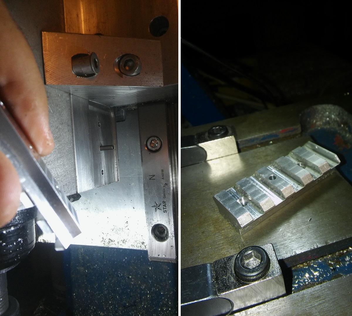

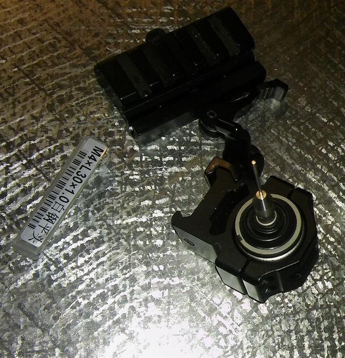

Na frezce mam sondu "na vytahu" jak Modros, jen u me na dvojici malickych MGN09 railech.
Nez jsem to mel, tak jsem ale sondu take osazoval a odepinal. Mel jsem na vreteni osazenou picatinny listu (zbranovy standard na puskohledy apod.) viz obr. A na ni podle potreby osazoval rychloupinakem bud sondu, nebo kamerku, nebo treba krizovy laser, svetylko... Sonda na obr. v tom cernem rychloupinaku.
To bylo taky fajn reseni.

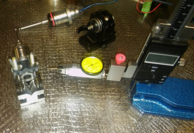

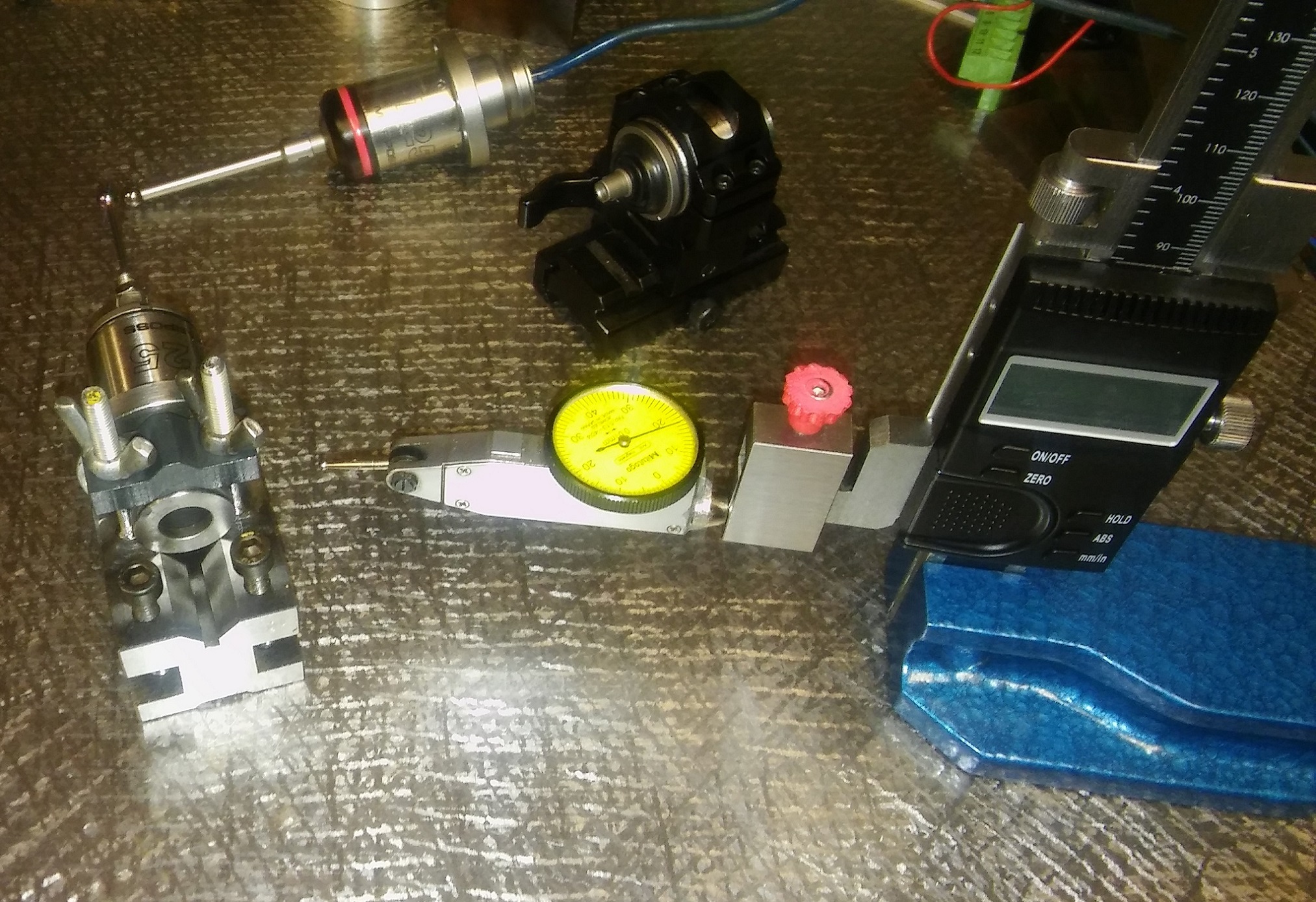

JEste jsem nasel lepsi obrazek toho rychloupinaku pro sondu. Na tom predeslem je i s kusem railu, ktery tam ale nepatri, ten je na tom vrtetenu.
Marposs T25 touch probe obrobkova sonda mereni primerna deska (picatinny 8).jpg
