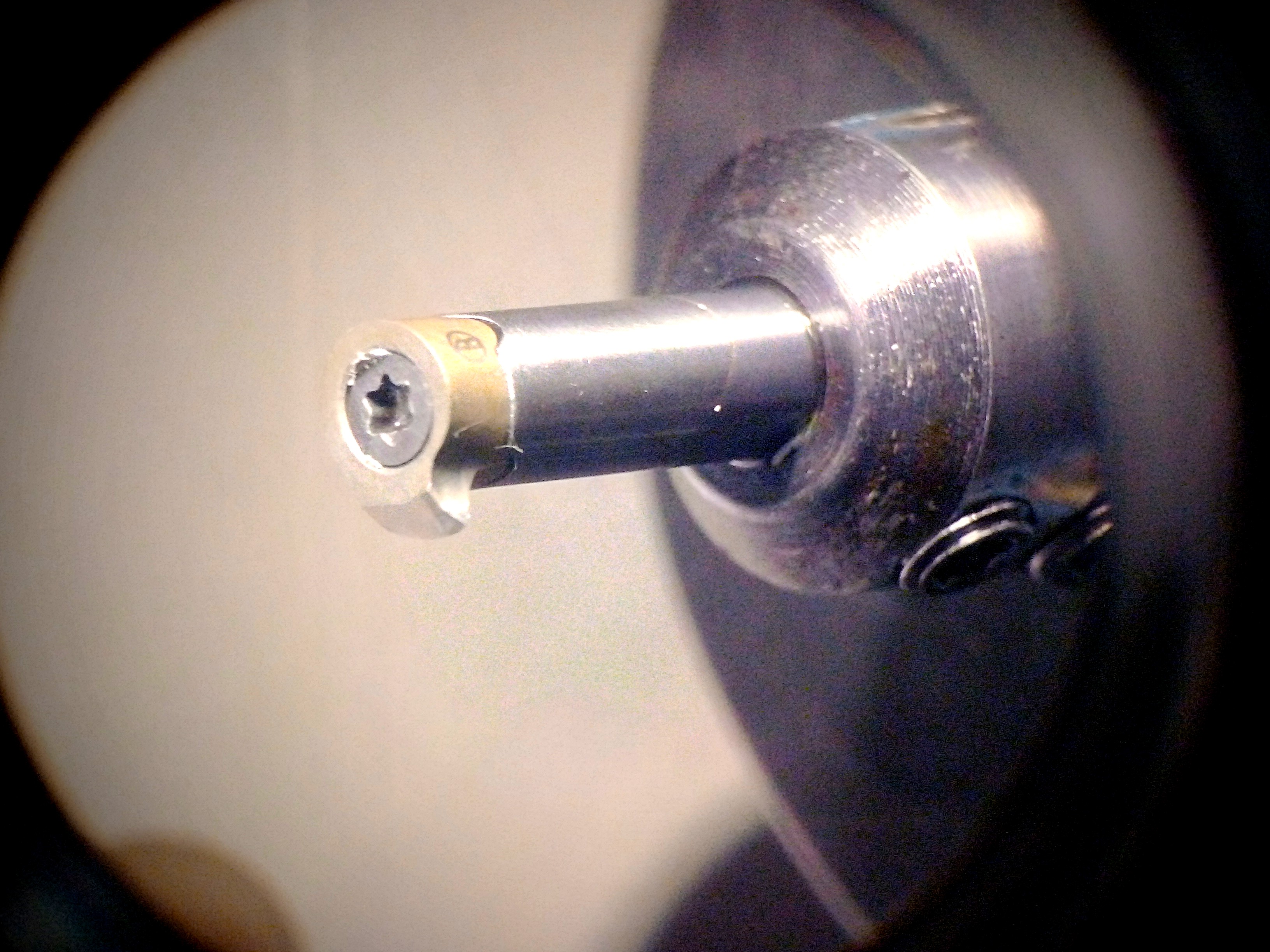

Zdravím mistři.
Nedaří se mi vnitřní závit, prosím o radu.
16 vrtákem vyvrtám do hloubky 25mm, potom nožem zvětším na průměr 17mm do hloubky 15 mm se zápichem v konci. 1 problém jsou špony po noži které zůstávají uvnitř otvoru. Zkusil jsem znovu cyklus vrtání do stejné hloubky a špony to vypláchlo. V další operaci potřebuji řezat závit M18x1 do hloubky 13mm. Nůž má průměr těla 16mm, osazen na 13mm v délce 30mm. Destička 16. Minimální otvor do kterého se vejde je 16mm. Vyložení z revolverové hlavy je 65mm( 20 jsem už uříznul) nůž ale při řezání drnčí a spolehlivě likviduje destičky. Dalším problémem jsou asi špony které zůstávají v otvoru mezi jednotlivými úběry. Vyřeší to menší držák na destičky 11 mm a zkrácení vyloženi třeba na 40mm?
Díky za váš čas.

Jen taková blbá otázka ,ten plátek je opravdu na vnitřní závity ?ono není problém se přešáhnout nebo hodit plátek do špatné krabičky.

Na ty špony, nepomoh by levý nůž, obrácené otáčky a závitovat zevnitř ven?

Ten plátek ti bude docela jistě dřít hřbetem. Už na nějaký průměr 13 mm // palcové závity // je pro plátky 11 mm potřeba hřbet odbrousit !
Pošli fotku plátku - hlavně hřbetu.

18 závit už jde řezat nožem, ale pokud to jen trochu jde, do ⌀ 20mm používám raději závitníky. Samozřejmě nemám všechny varianty stoupání, ale mám jich dost a vyplatí se to. :)

Na obrázku je plátek 11 pro 1 stoupání. Do závitu 12,7 už je potřeba ho takhle odbrousit, jinak dole drhne hřbetem.

Mizerný foťák.

Jojo, chce to menší plátek a podbrousit.
Na tyhle menší závity si nemůžu vynachválit "tyčinku" od Iscaru + závitový plátek. Teď zrovna s ní valím M10 do slepých děr.

Mám podobné držáky od HORN, zkusím sehnat plátky. Úplně jsem na ně zapomněl.

Díky.
Už to funguje.
