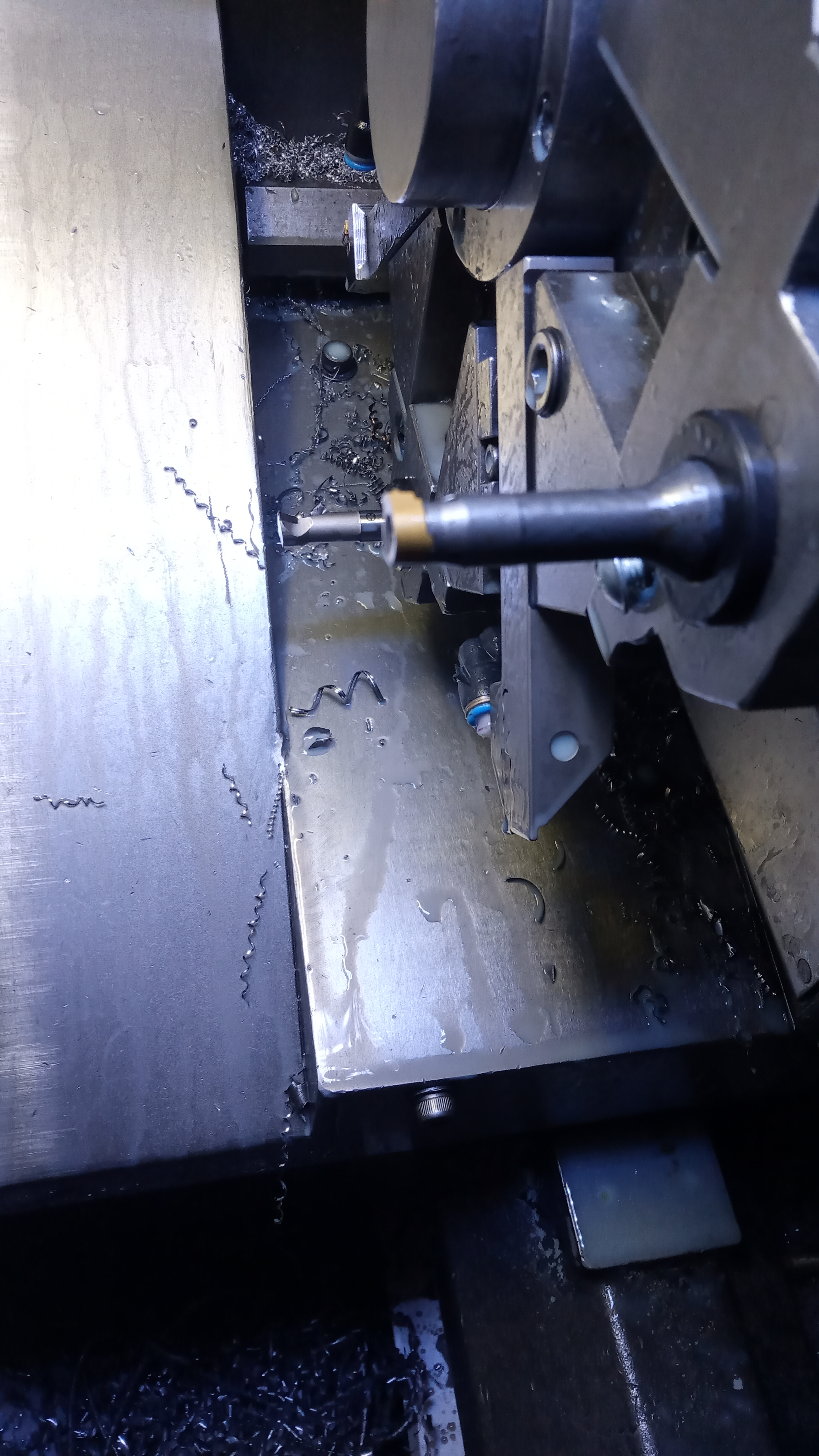

Zdravím mistři.
Nedaří se mi vnitřní závit, prosím o radu.
16 vrtákem vyvrtám do hloubky 25mm, potom nožem zvětším na průměr 17mm do hloubky 15 mm se zápichem v konci. 1 problém jsou špony po noži které zůstávají uvnitř otvoru. Zkusil jsem znovu cyklus vrtání do stejné hloubky a špony to vypláchlo. V další operaci potřebuji řezat závit M18x1 do hloubky 13mm. Nůž má průměr těla 16mm, osazen na 13mm v délce 30mm. Destička 16. Minimální otvor do kterého se vejde je 16mm. Vyložení z revolverové hlavy je 65mm( 20 jsem už uříznul) nůž ale při řezání drnčí a spolehlivě likviduje destičky. Dalším problémem jsou asi špony které zůstávají v otvoru mezi jednotlivými úběry. Vyřeší to menší držák na destičky 11 mm a zkrácení vyloženi třeba na 40mm?
Díky za váš čas.

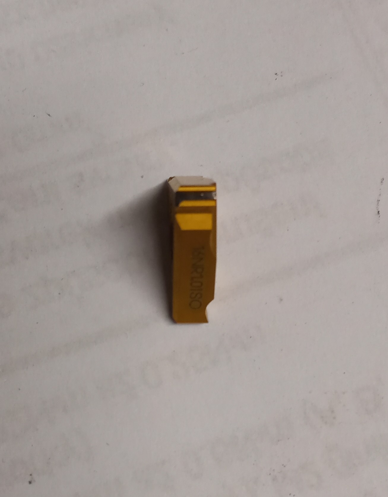

Ten plátek ti bude docela jistě dřít hřbetem. Už na nějaký průměr 13 mm // palcové závity // je pro plátky 11 mm potřeba hřbet odbrousit !
Pošli fotku plátku - hlavně hřbetu.

Na obrázku je plátek 11 pro 1 stoupání. Do závitu 12,7 už je potřeba ho takhle odbrousit, jinak dole drhne hřbetem.

Mizerný foťák.

Jojo, chce to menší plátek a podbrousit.

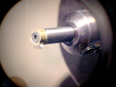

Na tyhle menší závity si nemůžu vynachválit "tyčinku" od Iscaru + závitový plátek. Teď zrovna s ní valím M10 do slepých děr.

Mám podobné držáky od HORN, zkusím sehnat plátky. Úplně jsem na ně zapomněl.

Už to funguje.
