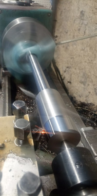

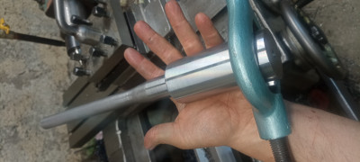

Ja cistim doštičkou čo má radius 0.2 mm čínska deskar. Povrch spraví krásny aj pri malom ubere dokonca aj pri menších otáčkach kde vidíš ako zo spony robí "závit".
Výhoda tak malého radiusu je aj to že ti nebude toľko obrobok odtlacat.

Ahoj, to sú TCMT? Nemáš po ruke odkaz na Ali, ktoré to sú? Povrch je naozaj luxusne vyzerajúci.
