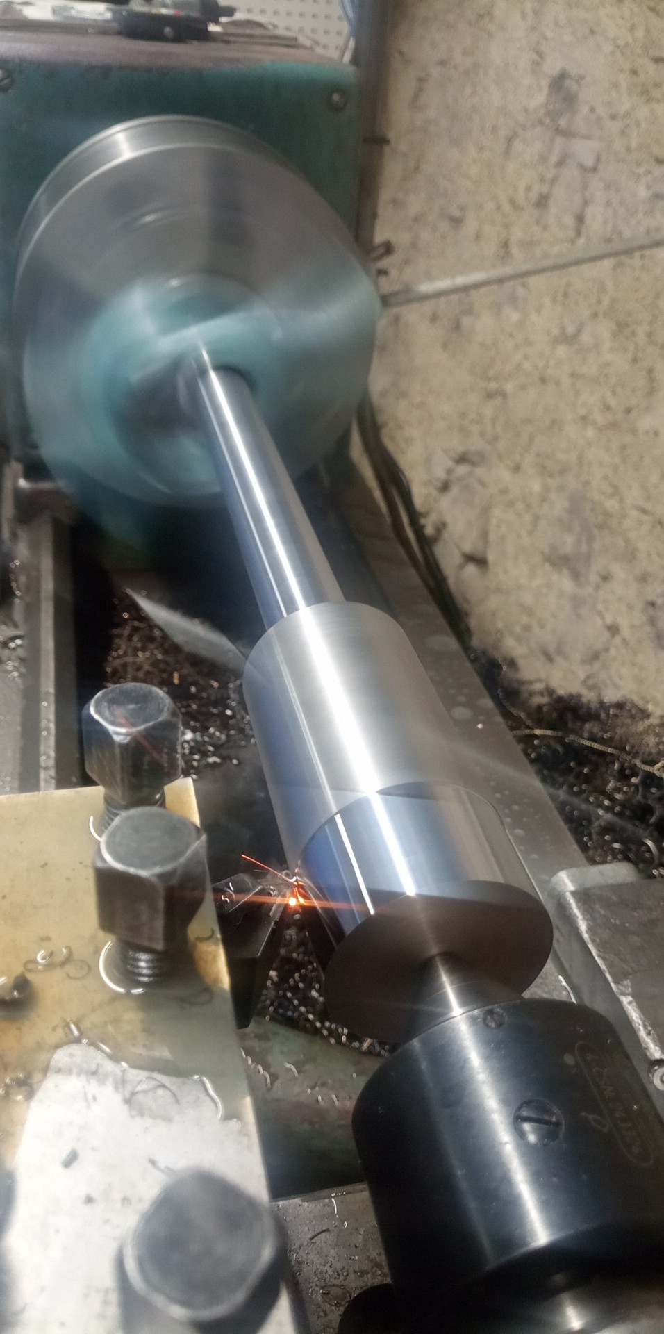

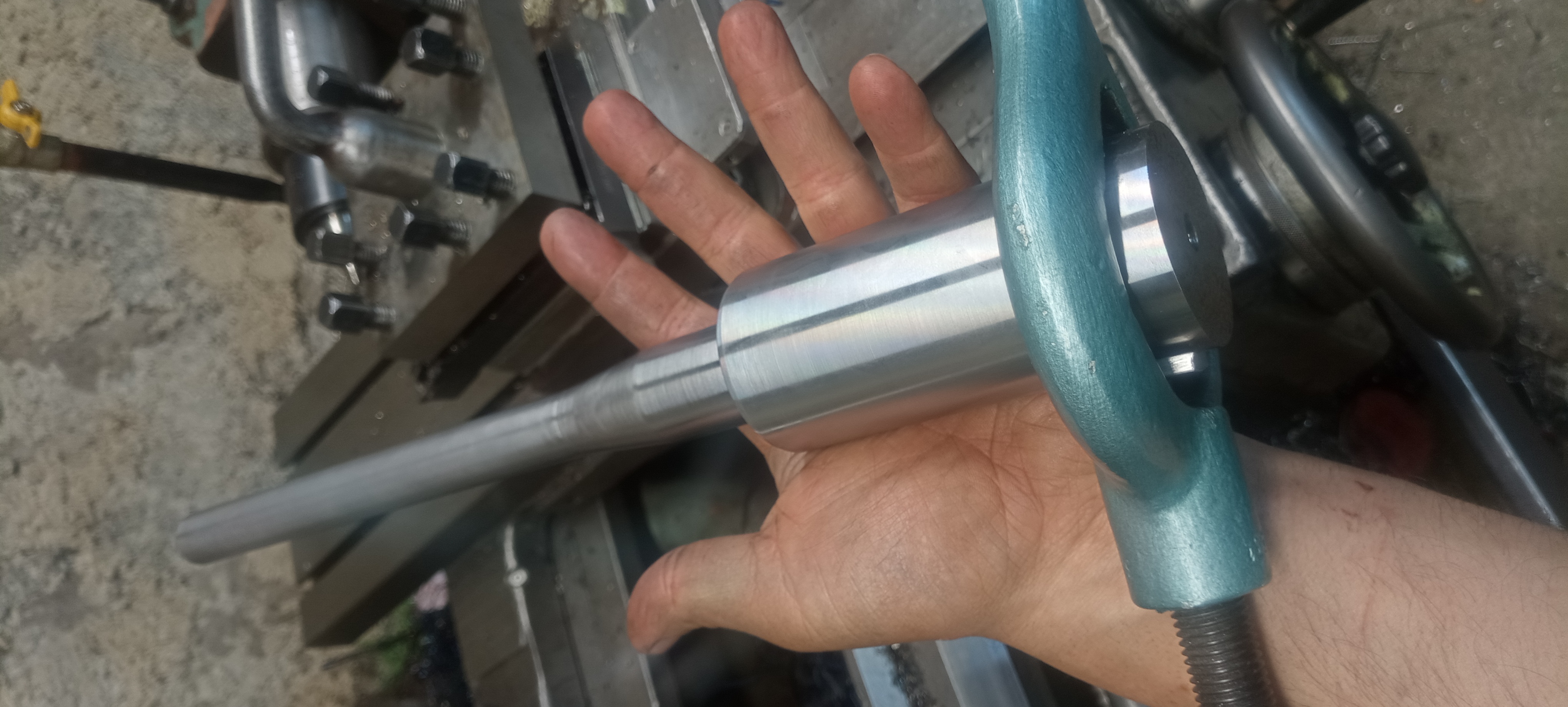

novic
Příspěvky: 1839
25. 12. 2023, 7:29
Nevýhoda prečo sa ti zlomila špička môže byť to že výmene doštičky majú negatívny sklom a to je vecsi rezny odpor. Keď potrebuješ úplne minimalizovať rezny odpor tak musíš nasadiť pozitívny sklom ostria - letovane nože.
Veľmi dobre to cítiť keď robíš ručne.
Ja cistim doštičkou čo má radius 0.2 mm čínska deskar. Povrch spraví krásny aj pri malom ubere dokonca aj pri menších otáčkach kde vidíš ako zo spony robí "závit".
Výhoda tak malého radiusu je aj to že ti nebude toľko obrobok odtlacat.

Příspěvky: 3852
25. 12. 2023, 9:13
novic píše: 25. 12. 2023, 7:29 Ja cistim doštičkou čo má radius 0.2 mm čínska deskar. Povrch spraví krásny aj pri malom ubere dokonca aj pri menších otáčkach kde vidíš ako zo spony robí "závit".
Ahoj, to sú TCMT? Nemáš po ruke odkaz na Ali, ktoré to sú? Povrch je naozaj luxusne vyzerajúci.
