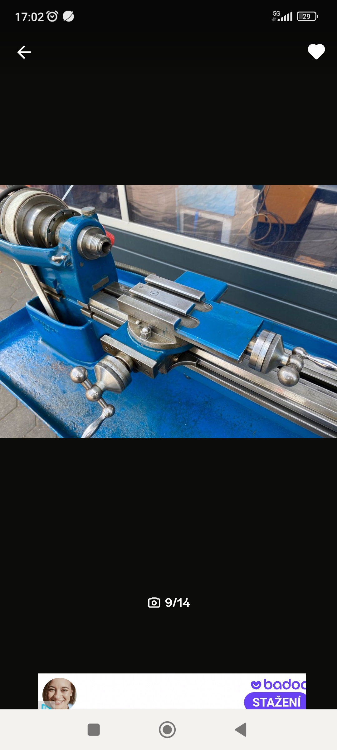

Ahoj, chtěl bych se zeptat, jak ovládat motor Schaublinu na 3 f 380 v, když mám jen 220v.
Šlo by to přes frekvenční měnič?
Díky za radu, Nemo

Jasně že šlo, motot přepojíš na 3 * 230V, pokud to teda jde, vyfoť jeho štítek
A frekvenčák 1x230V / 3x230V není problém
A teda netuším, jestli origo motor není dvourychlostní... štítek

Ahoj, díky, myslím že je dvourychlostni.

Je to celkem pravděpodobné... štítek :)
Jinak, i ten dvourychlostní se dá nouzově používat s 3x230V FM (osobní zkušenost), ale jede na třetinovém výkonu, na plném výkonu je to rozhodně veselejší.

27. 11. 2023, 4:03
Ne ne z Hamburku.
Není vedení jako vedení.
nemo
Příspěvky: 517
Registrován: 8. 9. 2008, 7:31
Bydliště: Kralupy N.Vltavou
27. 11. 2023, 4:04
Pěkně naštětkovaný. :(

Štítek na motoru :?
Ale i tady je vidět ze je dvourychlostní, pak plati pujde to, ale jak psal Tom s vykonem na prd

Pokud lpíš na původním motoru tak to bude složitější. Jinak lze dát motor jiný a řídit ho frekvenčákem a nebudeš potřebovat ani přehazovat řemen na řemenicích. Tohle řešení ož mám na svém soustruhu již několik let a naprostá pohoda.

Tak asi to tak vypadá, na motor na 220. Původní uchovám na až pak :) Zatím díky za info. Nemo.

Já bych doporučil udělat první pokusy s původním motorem a pak se rozhodnout, jak dál. Já s tím třetinovým výkonem (na podobném stroji) vystačil asi tři roky, plný výkon se teprv učím využívat (spočívá to vesměs ve zvětšování úběrů :)). Dělám ale spíš menší věci (také už jsem měl nějaké měniče v zásobě). Asi by nebylo marné ujistit se, že nejsi schopen do své dílny těch 3x400V přecijen nějak dostat, což je do budoucna imho nejpraktičtější řešení.
