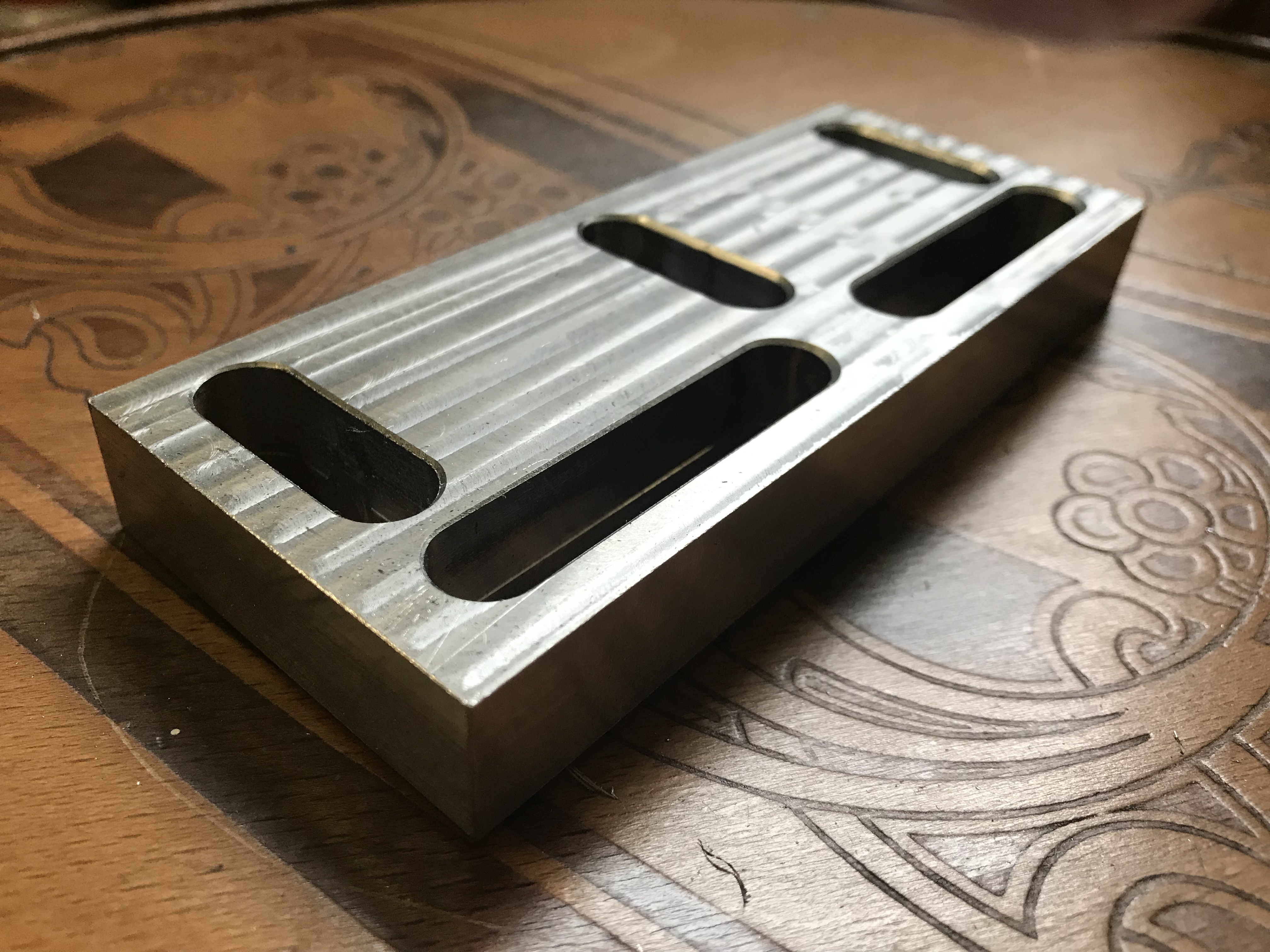

Prvy obrobok. Rozmery 130x56x17. 8mickou frezou po 1mm vrstvach. Islo to aj po 2mm, ale bez chladenia sa to v tych kapsach zacinalo tavit, tak som ubral. Spatny povrch predtym bol sposobeny zlymi kliestinami, co hadzali 0.05 30mm od kliestiny. Vrchna plocha je robena 6kou frezou s preciznou kliestinou. Este si musim zohnat okuliare, aby som vedel lepsie odstranit otrepy.

Prvy vyrobok na diy cnc frezke je ako prvy sex, a nikto ma ani nepochvali…
Příspěvky: 6483
25. 2. 2024, 5:00
el_fuego333 píše: 25. 2. 2024, 1:51 Prvy vyrobok na diy cnc frezke je ako prvy sex, a nikto ma ani nepochvali…
Ale jo pochválíme :) jen musíš ještě napsat co to je a z čeho je to vyhryzané :mrgreen:
Mě jako necnc točiči kličkama se třeba vrchní strana pohledově nelíbí, ale chápu že flycutter do cnc asi nedáš :mrgreen:
el_fuego333
Příspěvky: 660
Registrován: 10. 2. 2009, 6:21
25. 2. 2024, 5:40
Je to nizkoprofilova upinka na stol, material konstrukcna ocel. Na tom povrchu vrchnej strany sa mi paci, ze v porovnani s predchadzajucimi pokusmi s cinskymi kliestinami takmer nie su vidno kruznice po nastroji, len riadky, ale tomu sa uz asi so 6kou frezou nevyhnem. Fly cutter je uz objednany.

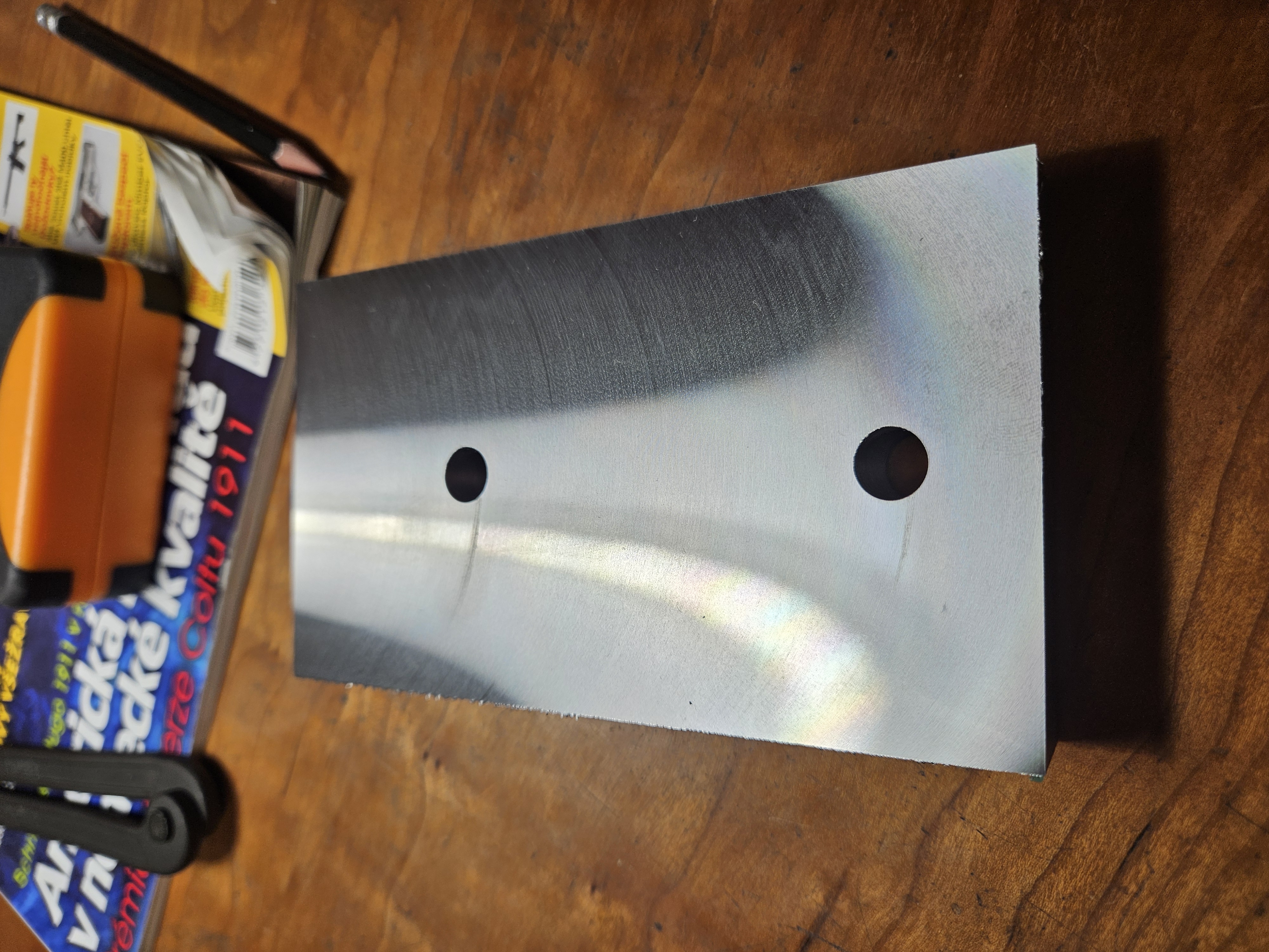

Co jsi objednal? Já mám nejlepší zkušenost s tímhle, povrch na duralu a konstrukčním blátě OK, není to sice stopro, ale mě stačí, na litině nic moc

Tak to je parada.
Ja som objednal tuto hracku za 32 eur:
https://vi.aliexpress.com/item/10050047 ... pt=glo2vnm
Ja tam mam len malinke vreteno na er20, tak moc nemozem vyskakovat :)
