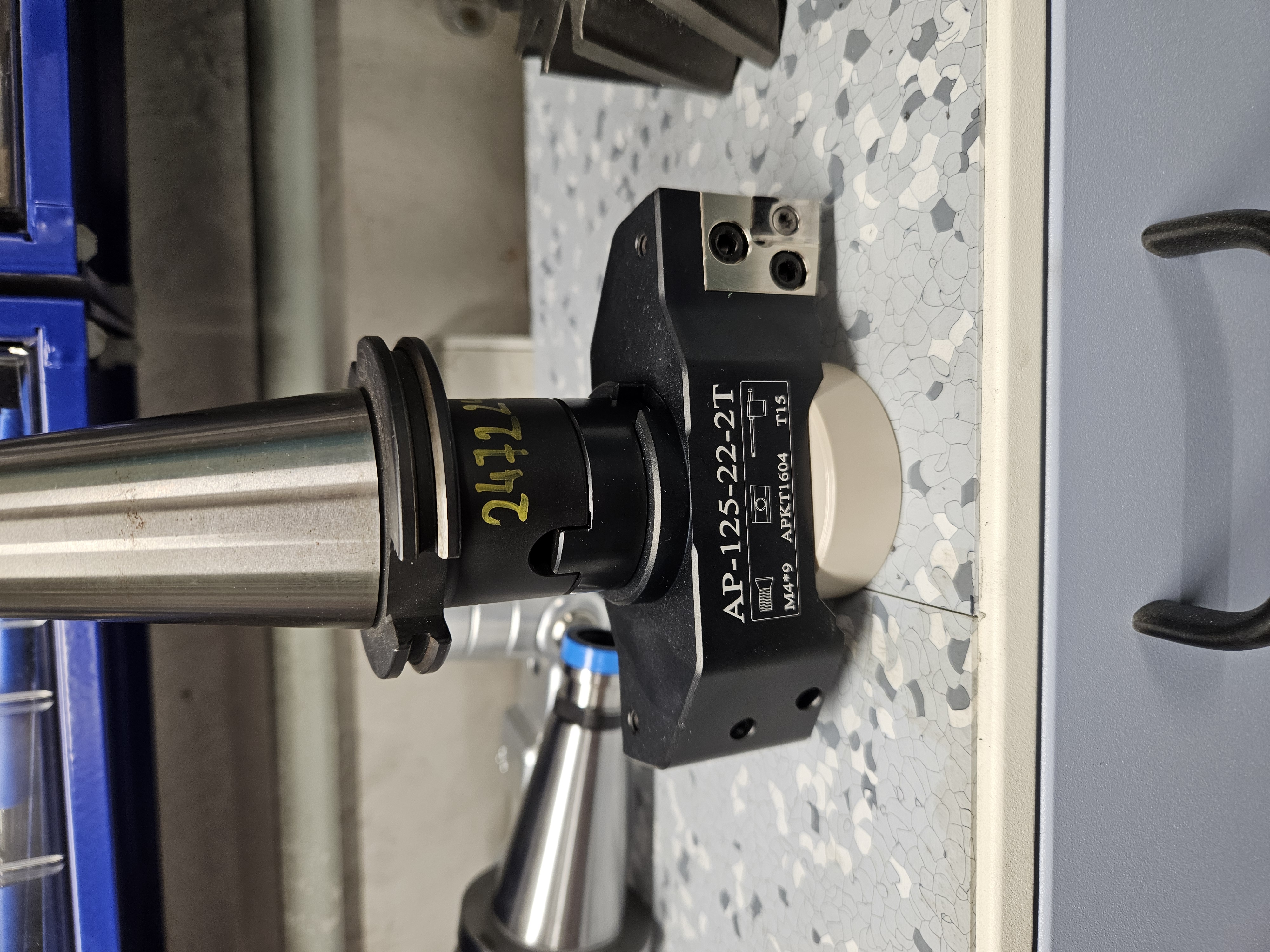

Mě jako necnc točiči kličkama se třeba vrchní strana pohledově nelíbí, ale chápu že flycutter do cnc asi nedáš

Je to nizkoprofilova upinka na stol, material konstrukcna ocel. Na tom povrchu vrchnej strany sa mi paci, ze v porovnani s predchadzajucimi pokusmi s cinskymi kliestinami takmer nie su vidno kruznice po nastroji, len riadky, ale tomu sa uz asi so 6kou frezou nevyhnem. Fly cutter je uz objednany.
