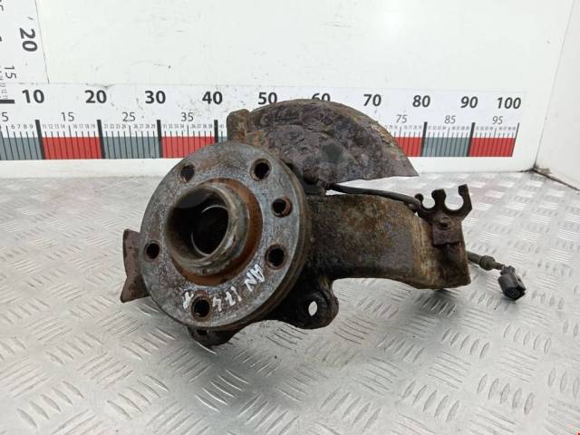

Zdravím Vás
Mám takú dilemu. Na aute som pred dvoma rokmi menil náboj kolesa + nové ložisko. Dal som nové brzdy a po nejakom čase prišlo trasenie volantom. Kotúč na jednej strane výrazne hádzal. Zhodil som kotúč a zistil hádzavosť náboja 0,56mm. Na druhej strane je hádzavosť Kotúča s priemerom 315mm iba 0,02, čo je super.
Keďže som nikde kolesom neudrel, mám pocit že už aj ten nový náboj musel byť krivý keď som ho založil. Nenapadlo ma ho premerať.
Otázka č.1
Mám pôvodný originál náboj čo ostal z predchádzajúcej výmeny (Je to kvalitný materiál) a chcel by som ho znova použiť ale potrebujem ho zarovnať na prírube na sústruhu do nulovej hádzavosti. Je to reálne možné alebo to nikto nikdy neupne tak aby to bolo po osadení na nulu? prípadne ako sa to robí?
Otázka č.2
Je nejaká možnosť orovnať ten náboj priamo na aute? Tak ako sa sústružia kotúče na aute, tak by som si to predstavoval na tom náboji. Proste líznuť ho na nulu, čo by bolo najlepšie. Prípadne robil to niekto, alebo dá sa urobiť nejaký prípravok na to?
Skúšanie nalisovať/vylisovať náboj aby bolo vidno či to po založení nehádže moc neprichádza do úvahy lebo sa vždy poškodí ložisko.
Ešte ma napadlo že by som zmeral a označil hádzavosť náboja čo je na aute a upol ho do sústruhu s tými istými hodnotami hádzavosti a potom zarovnal. Ale príde mi to také netradičné.
Môžem kúpiť zase nový náboj, ale môže byť krivý, prípadne z materiálu náchylného na znovupokrivenie.

ps: náboj vyzerá takto:
a pridal som aj celú otoč pre predstavu

Robil som to kamošovi- auto mu stálo na kotúčoch bez kolies dva roky, a jeden náboj bol deformovaný. Vytočil som presný trn ako má otvor ložisko, nasadil náboj, koníkom cez trubku podoprel za vnútorný krúžok, a skrutka opretá o pakňu mi ho unášala. Podarilo to v stovke. Ten trn v hlavičke nemôže byť moc veľký priemer- asi tak do polky vnútorného krúžku ložiska, aby sa potom cezeň dala trubka, a dal sa zraziť trn z ložiska bez jeho poškodenia. A vpredu som ešte mal cez filcové krúžky hrotom zároveň pritlačený aj náboj aby nechvel.

Pravdu máš auto som nespomenul, je to vw sharan 2009, 4x4. Pneumatiky musí mať záťažové od hodnoty 95 vyššie.
Viem že bežní mechanici nájdu chybu-vymenia, ale to už sa stalo pred dvoma rokmi a problém je nazad. Ja by som teraz najradšej urobil všetko preto aby sa to neopakovalo.
Preto chcem teraz vrátiť orovnaný pôvodný originál náboj a vzhľadom na jeho tvrdosť alebo zloženie už ho na aute neorovnám, už mi to došlo.
