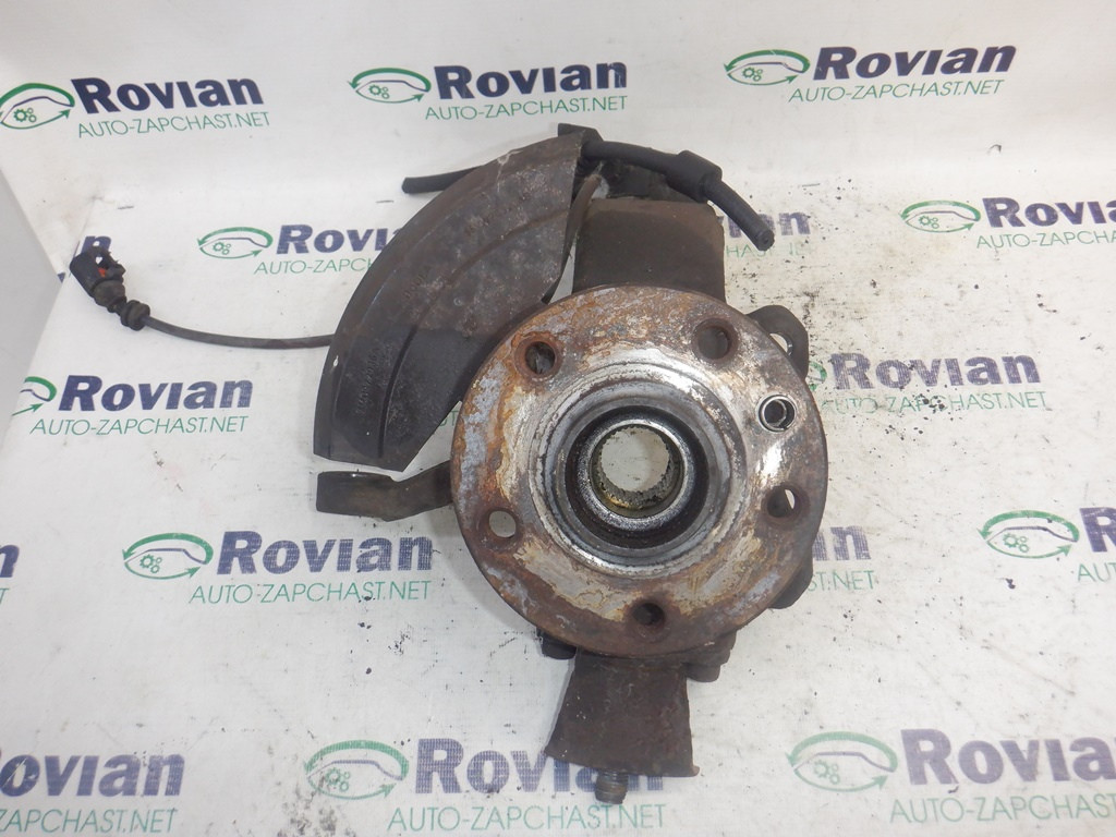

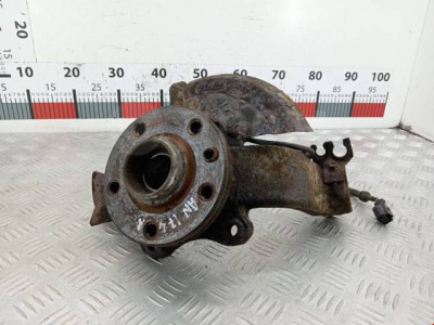

ps: náboj vyzerá takto:
a pridal som aj celú otoč pre predstavu

Robil som to kamošovi- auto mu stálo na kotúčoch bez kolies dva roky, a jeden náboj bol deformovaný. Vytočil som presný trn ako má otvor ložisko, nasadil náboj, koníkom cez trubku podoprel za vnútorný krúžok, a skrutka opretá o pakňu mi ho unášala. Podarilo to v stovke. Ten trn v hlavičke nemôže byť moc veľký priemer- asi tak do polky vnútorného krúžku ložiska, aby sa potom cezeň dala trubka, a dal sa zraziť trn z ložiska bez jeho poškodenia. A vpredu som ešte mal cez filcové krúžky hrotom zároveň pritlačený aj náboj aby nechvel.
