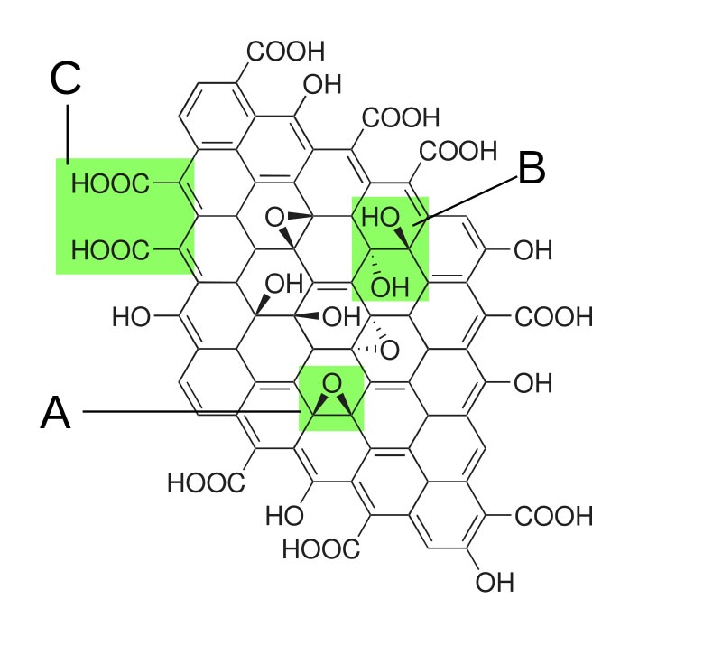

Je zde nekdo s chemickym vzdelanim? Vcera v baru se zas probiralo kde co a kdyz jsem nadejny smer diskuse ala magneticky pisek ze Sahary necitlive zarizl argumentem, ze k prekvapeni prisedicich i mineraly mohou byt magneticke a treba takovy magmetit by opravdu magneticky byt mel, stocil se smer ke grafenu, respektive k oxidu grafenu (oznacuji ho GO) jez je ve vakcinach, praskuji nas tim z letadel apod.
Rad se necham poucit, ale co vim tak grafen je nejaka svebytna struktura uhlikovych atomu, takze by to snad mel byt oxid uhlicity, uhelnaty nebo neco podobneho ne? Pripadne pokud by se na zminenou strukturu nejak navazal kyslik, byl by to zoxidovany vyrobek. Tedy jako napriklad kdybychom material vznikly z rezaveho plechu nastrihaneho na kousky nazyvali "oxid plechu" :-)
Osobne to k nicemu nepotrebuju, jen by bylo dobre vedet jak to z oxidem grafenu vlastne je proto, ze pokud by to opravdu byla kravina, mohl bych okamzite prestat cist clanky kde se tohle slovni spojeni vyskytuje. A ze jich neni malo.

t256 píše: 29. 4. 2024, 6:56 Osobne to k nicemu nepotrebuju, jen by bylo dobre vedet jak to z oxidem grafenu vlastne je proto, ze pokud by to opravdu byla kravina, mohl bych okamzite prestat cist clanky kde se tohle slovni spojeni vyskytuje. A ze jich neni malo.
zaujalo ma to, tak som trochu popátral. Pomerne obsiahly výklad o oxide grafenu (alebo oxide grafitu) je na anglickej Wikipédii (https://en.wikipedia.org/wiki/Graphite_oxide). Táto látka skutočne existuje a ako pri mnohých iných molekulách tajomstvo prečo to nieje oxid uhličitý (uhoľnatý) ako by jednoduchá chemická logika kázala, je práve v štruktúre. Grafit na rozdiel od iných foriem uhlíka sa zrovna moc ochotne neoxiduje, nakoniec aj preto sa z neho vyrábajú trebárs taviace tégliky.
Grafit oxid sa nepripravuje horením, ale oxidáciou grafitu pomocou zmesi silných oxidačných činidiel a kyslík je v ňom viazaný v epoxidových, karboxylových a hydroxylových skupinách. Názov Oxid je teda trochu mätúci. Napodiv sa nejedná o žiadnu hypernovú molekulu, prvý krát bola syntetizovaná v roku 1859 britským chemikom Brodiem. Z grafit oxidu sa stáva grafen, keď je v monomolekulovej vrstve, chemická štruktúra zostáva zachovaná. Taktiež sa produkuje forme nanočastíc.
Veľkosť trhu v roku 2021 bola asi 500 miliónov dolárov a pritom sa nejedná o nejakú mimoriadne drahú substanciu (asi 75-200USD/g v dobrej kvalite), takže svetová produkcia nieje zanedbateľná.

grafen je jednoatomova plosna struktura a diky tomu ma sve vlastnosti
kam bys do jednoatomove prosne struktury chtel pridavat O?

robokop píše: 29. 4. 2024, 9:51 grafen je jednoatomova plosna struktura a diky tomu ma sve vlastnosti
ten napad s ukoncenim navstev toho obcerstvovaciho zarizeni bych videl jako prinosny
Pán Brodie ich tam pridal už v 19. storočí. Prečo by sa v plošnej monoatomárnej štruktúry nemohli byť naviazané ďalšie prvky? Akurát potom bude monomolekulárna, ale to si asi nemyslel.
Tým zrovna nenarážam na to, že tá barová diskusia mala nejakú váhu v tomto koncepte, ale každopádne nielenže tá zlúčenina existuje ale existuje aj ako monolayer a svetovo sa vyrába v priemyselnom meradle. Už či nás tým niekto práškuje cez Chemtrails je iná otázka :)

V tom pripade to uz neni grafen. (Mono-layer uhliku)
Pokud vim tak tyhle veci byli vynalezeny az ve 20tem. Ale klidne si necham doplnit znalosti.
