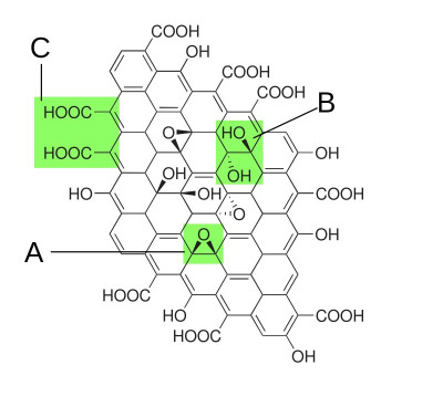

zaujalo ma to, tak som trochu popátral. Pomerne obsiahly výklad o oxide grafenu (alebo oxide grafitu) je na anglickej Wikipédii (https://en.wikipedia.org/wiki/Graphite_oxide). Táto látka skutočne existuje a ako pri mnohých iných molekulách tajomstvo prečo to nieje oxid uhličitý (uhoľnatý) ako by jednoduchá chemická logika kázala, je práve v štruktúre. Grafit na rozdiel od iných foriem uhlíka sa zrovna moc ochotne neoxiduje, nakoniec aj preto sa z neho vyrábajú trebárs taviace tégliky.
Grafit oxid sa nepripravuje horením, ale oxidáciou grafitu pomocou zmesi silných oxidačných činidiel a kyslík je v ňom viazaný v epoxidových, karboxylových a hydroxylových skupinách. Názov Oxid je teda trochu mätúci. Napodiv sa nejedná o žiadnu hypernovú molekulu, prvý krát bola syntetizovaná v roku 1859 britským chemikom Brodiem. Z grafit oxidu sa stáva grafen, keď je v monomolekulovej vrstve, chemická štruktúra zostáva zachovaná. Taktiež sa produkuje forme nanočastíc.
Veľkosť trhu v roku 2021 bola asi 500 miliónov dolárov a pritom sa nejedná o nejakú mimoriadne drahú substanciu (asi 75-200USD/g v dobrej kvalite), takže svetová produkcia nieje zanedbateľná.

Pán Brodie ich tam pridal už v 19. storočí. Prečo by sa v plošnej monoatomárnej štruktúry nemohli byť naviazané ďalšie prvky? Akurát potom bude monomolekulárna, ale to si asi nemyslel.
Tým zrovna nenarážam na to, že tá barová diskusia mala nejakú váhu v tomto koncepte, ale každopádne nielenže tá zlúčenina existuje ale existuje aj ako monolayer a svetovo sa vyrába v priemyselnom meradle. Už či nás tým niekto práškuje cez Chemtrails je iná otázka :)
