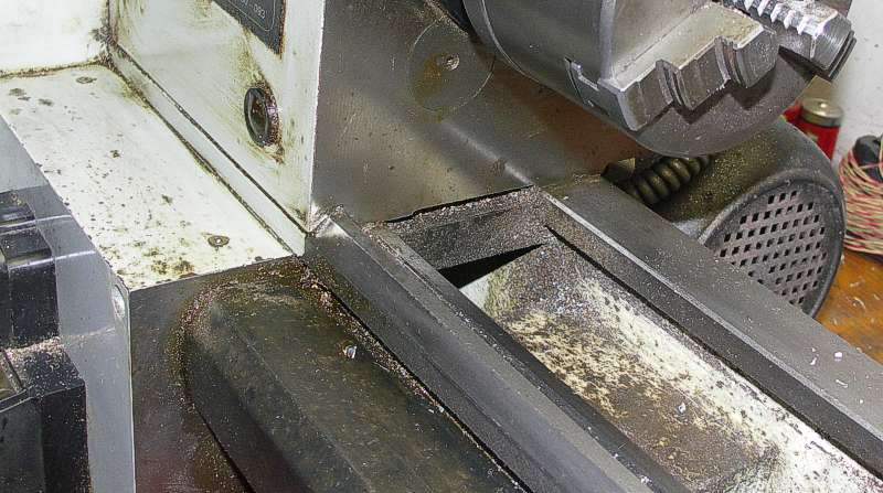

Síce som to napísal na začiatku, ale ešte raz:
1. čeľuste sú v poriadku - keď sa hlava točí - to, čo je upnuté, nekmitá, je v osi hlavy.
2. 2 roky to bolo v poriadku - nože s "rukoväťou" 16x16 boli svojím ostrím presne v osi hlavy, resp. v osi obrobku.
Koník rovnako.
3. Teraz je stav taký, že os hlavy proti koníku je cca o 3mm vyššie a oproti nožom tiež.
Pre mňa je nepochopiteľné, ako sa to mohlo pohnúť a hlavne kde. Poprechádzal som hádam všetky skrutky a matice, ale nenašiel som nič uvoľnené. Ten vreteník ešte pozriem, ale myslím, že ani ten nie je uvoľnený.
Asi budem musiť nájsť niekoho, kto sa v tom vyzná, aby sa na to prišiel pozrieť. Osobne si myslím, že to bude nejaká blbosť, ktorú strojár odhalí za pár sekúnd. Je tu niekto od Michaloviec, komu by sa chcelo na to pozrieť?
Alebo - má niekto od tohto sústruhu manuál? ja som k nemu nemal žiadny papier, obrazok... Bol by som zaviazaný z akópiu, ak vôbec existuje. Je to tento typ http://www.wetra.sk/ae4s37m.html

k tym skrutkam čo držia vretenik je nanič pristup mam podobny sustruh musel som ho skoro cely porozoberať vpredu zavadzia zavitova tyč posuvu a vzadu elektromotor , určite budu tie skrutky uvolnene. skus sa zaprieť za vreteno zhora či sa nehne k lôži
jova
Příspěvky: 2574
9. 5. 2010, 12:16
Nevím jak je to u tebe, ale vřeteník bývá většinou přišroubován přímo na loži. Neměla by tam být mezera.

Jova to trafil - mám tam medzeru zhruba 2-3mm. To bude asi ono. Zajtra na to huknem. Krutor sa snáď po víkende ukáže, asi preháňa terénneho tátoša po lúkach.

Ďakujem veľmi pekne všetkým, ktorí sa snažili pomôcť, trafil to, ako som už bol písal, jova. Bola tam uvoľnená skrutka M8, ku ktorej bol naozaj blbý prístup, ale podarilo sa mi ju dotiahnuť a všetko je opäť v osi...

ja som práve tie neprístupné skrutky pri celkoné rozborke vyhodil a do vreteníku som naskrutkoval kus závitové tyče. Takto upravený vreteník je dotiahnutý normálně maticami prístupnými klúčom aj bez celkové rozborky.
