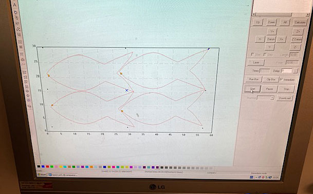

Tak mi to zase chvilku trvalo, ale hlásím úkol splněn. Největší problém je moje bídná (skoro žádná) znalost angličtiny. Kdybych kdysi neměl stroj s Leetro řízením, tak bych byl ještě kyselejší, ale už tehdá jsem si říkal, že bez nastavených základních parametrů, by to bylo složité. A opravdu bylo. Oproti Ruidě je to naprosto uživatelsky nepřívětivé, ovšem s velikými možnostmi profi využití laseru. (např výborně fungující nářezový optimalizátor)
Já budu laser sice používat pouze k řezání, ale nastavil jsem i tabulku parametrů pro gravírování. Pár parametrů ještě neumím vyhodnotit, ale časem to dám.
Tady jsem nastavoval požadované parametry.

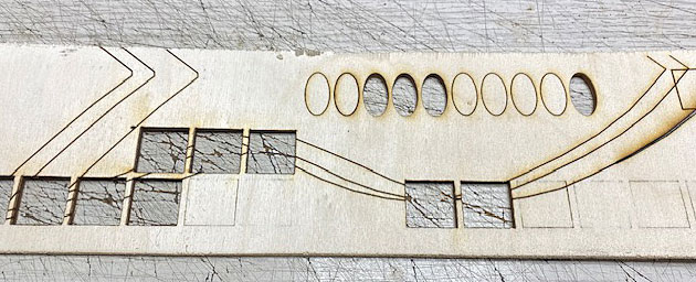

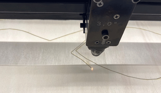

A teď na závěr. Mechanika je výborná, prodloužení ohniskové vzdálenosti zvedlo přesnost při řezání silnějších materiálů. Ovšem je potřeba modifikovat výstupní koncovku. Prodloužit ji alespoň o 25 mm, neb air assist "málo" fouká. Soudruh američan pro vzduch použil dvě velmi slabé trubičky vedle sebe, ale používal výrazně vyšší tlak. Uvidím co to prodloužení udělá a případně celou vzduchovou cestu nehradím silnější trubičkou. Odsávání splodin je naprosto excelentí. 40W čínská trubka vcelku s přehledem na jeden průchod prořízne 4mm bukovou překližku, nebo 4mm silné lité plexi. Mám náržku s 8 litry vody a potřech hodinách řezání stoupla teplota o 2 °C.

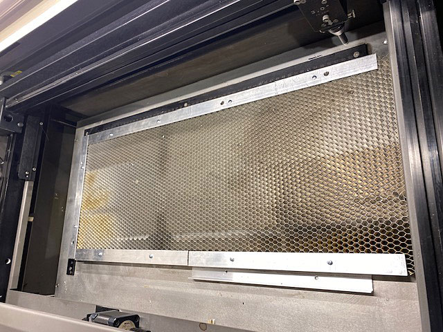

28. 5. 2024, 9:09
Tak ještě jeden příspěvek. Po cca 25 hodinách řezání plexi jsem musel :| modifikovat stůl a dát na něj řezací podložku. Výsledky jsou výrazně lepší než při pouhém podkládání materiálu. Trochu jsem zvětšil trubičky air assistu a opět zlepšení. Překvapivé zjištění jsem udělal při náhodné kontrole, kdy nastavení mých dvou předchozích 60w laserů při řezání plexi bylo prakticky stejné jako u mé současné 40W low end trubky. Nevím jestli je to ohniskovou vzdáleností 1,5 a 2 inch versus 3 inch u současného, nebo kvalitou čoček čína versus amerika. Jen pro informaci - výkon 50%, rychlost 16mm/sec na dva průchody prořízne 3mm extrudované plexi vč ochraných fólií. Přesněji první průchod cca 2mm a druhý s přehledem zbytek.
