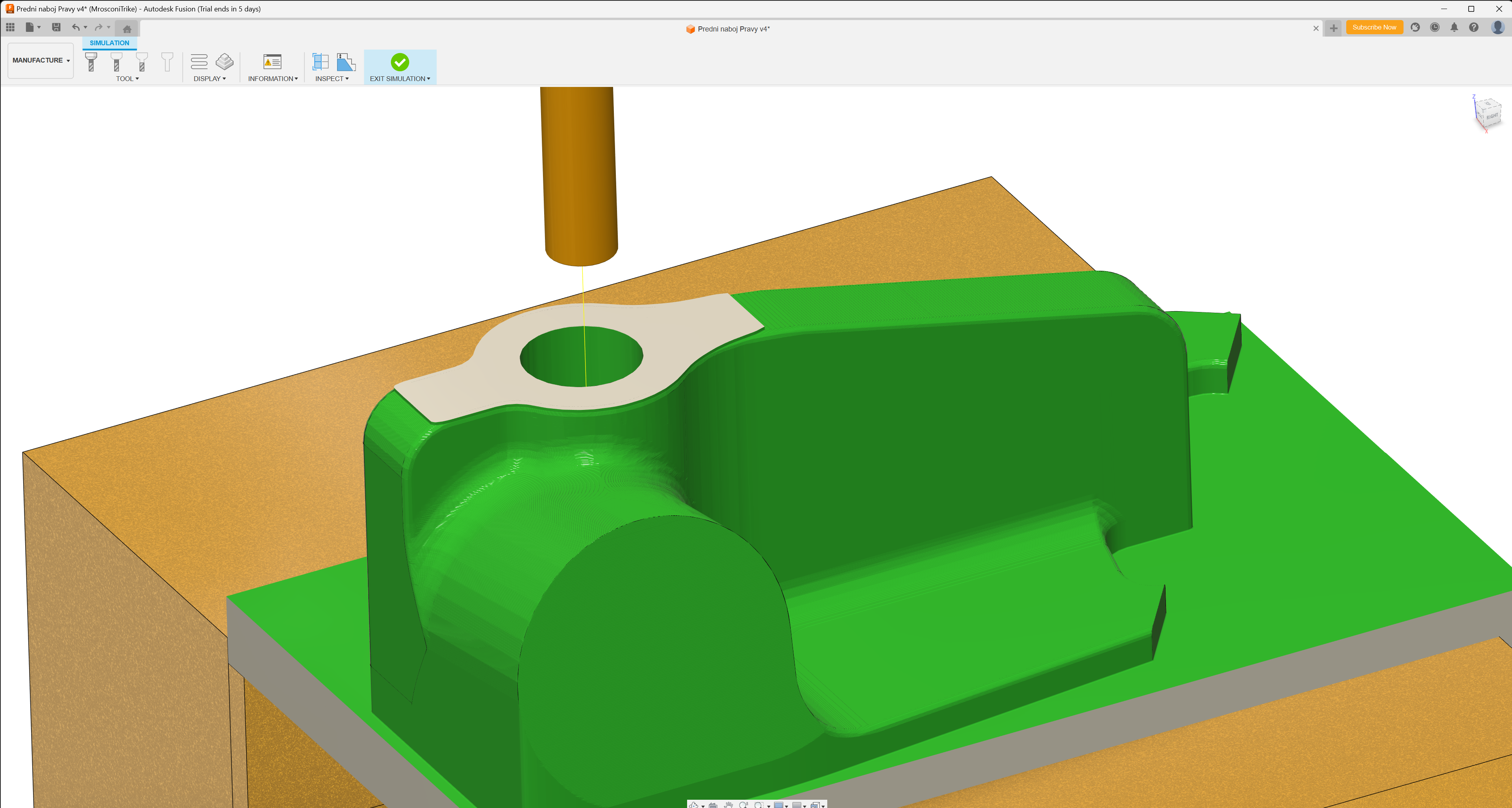

nevíte proč mi nechce Fusion obrobit ten šedý kousek nahoře? Nebo jinak.. Je to čelo, které bylo zarovnáno a mělo by bát v -0,1mm výšce. Pak to mám tedy celé obrobeno níž. Nechápu to.
Jemné kroky jsou nastaveny na 0,1mm. obrábět má celek až do hloubky -50,1mm. To udělal, ale ten vrch prostě ignoruje.

nemáš tam někde nastavený přídavek ?
a nebo nastavit vyšší polotovar

To mas nieco zle nastavene, pri adaptive sa riadi modelom, ale daj sem zo srandy screen zbehnutej simulacie, ci ti to nahodou "neskriabe" ten vrch celo upinaca...

Nastavit vyšší polotovar v nastavení. Ne u operace, ale u hlavního nastavení. Pokud dáš jen vyšší výšku polotovaru u dané operace, tak to z nějakého důvodu ignoruje.
Tohle mi taky občas udělá, pánbůh ví proč, ale vždycky to šlo v pohodě někde donutit aby to udělal taky.
A ostatně jaký je problém přidat další operaci, třeba "čelo" :)

No já to mám tak. V prvním kroce dělám celé čelo abych srovnal výšku. Materiál je předobrobený a zaúhlovaný, takže vážně stačí jen 0,1mm, Materiál je samostatný objekt, takže to beru z tvaru. Horní strana je jen o těch 0,1mm výše.
Jasně, není problém to líznoout ale jde mi o princip. Nevím kde jsem udělla chybu. Čelo obrobku je správně na -0,1mm. Spodek na -50,1mm. To vše sedí. Vypadá to, jako by to nevzalo tu předchozí operací, tedy to čelo.
No musím na to ještě kouknout.

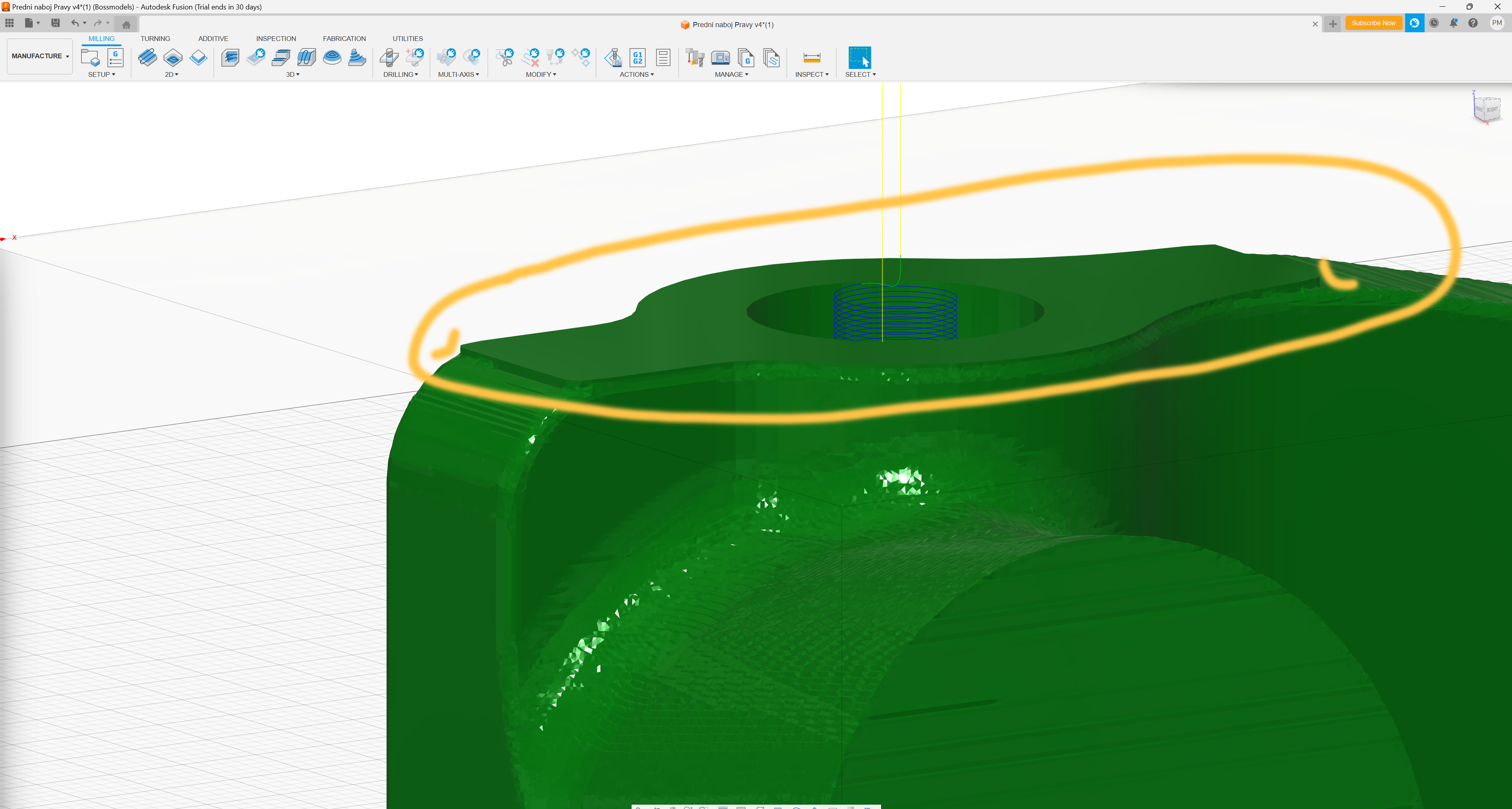

K těm výškám. V prvním kroce jsem sebral 0,1mm jako čelo. Druhý krok tedy začíná ve výšce -0,1mm. Je to jinak nsž jsem si myslel a už vůbec nechápu proč je to tak. On jakože nedoobrobil tu horní část. Prostě posledních 10 vrstev které by odpovídaly výšse -1,1 až -0,1mm vynechal.
Nic jsme nikde nenastavoval. Vše jako vždy a teď toto:(

Predni naboj Pravy v4_(1) (Bossmodels) - Autodesk Fusion (Trial ends in 30 days)  04.10.2024 18_46_51.png
Prostě ten vrch to vynechává.
