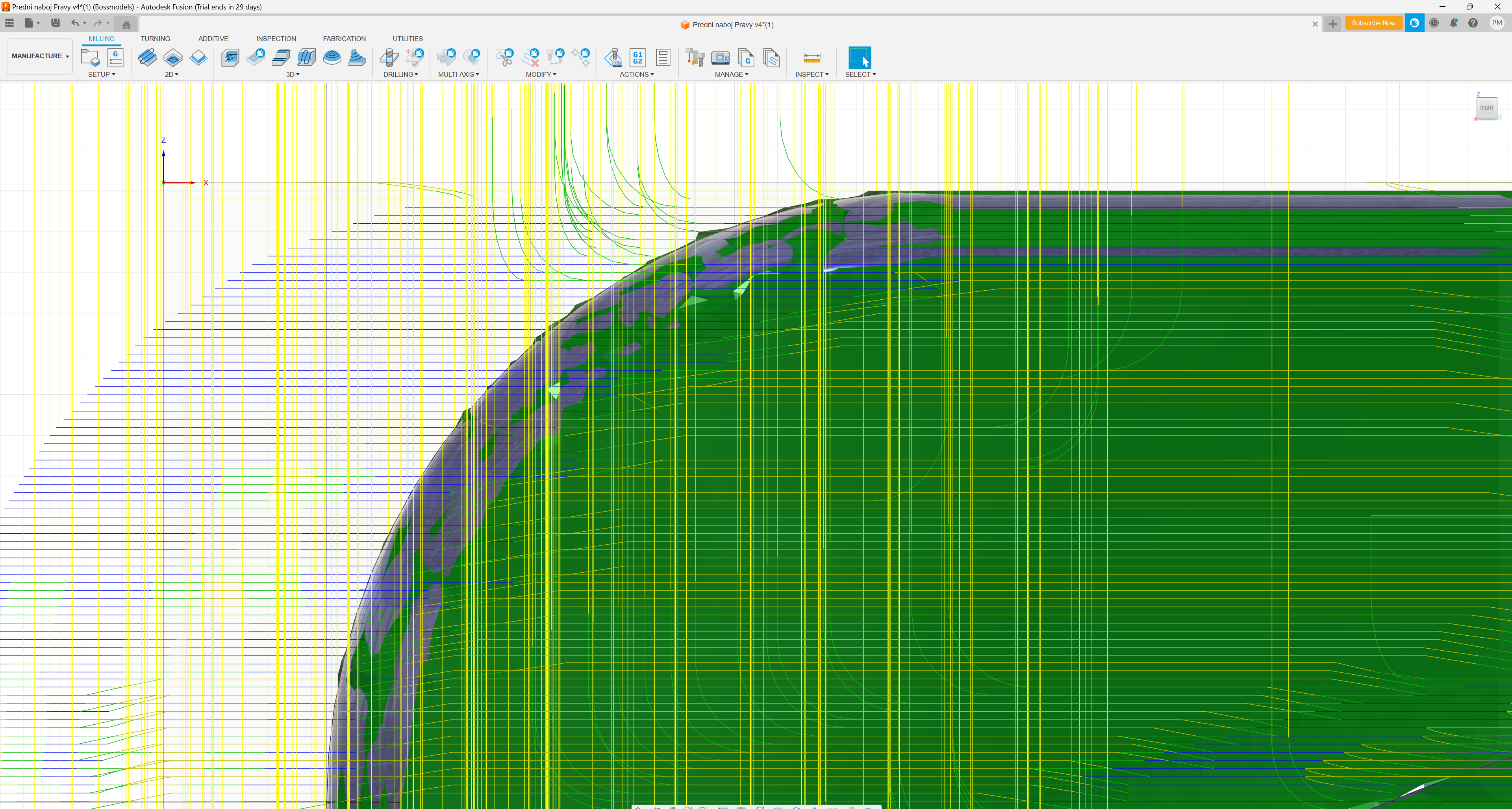

Mrosconi píše: 4. 10. 2024, 5:57 Predni naboj Pravy v4_(1) (Bossmodels) - Autodesk Fusion (Trial ends in 30 days) 04.10.2024 18_46_51.png
Prostě ten vrch to vynechává.

to je pro operaci Face snad ne?

Ano, ten adaptive by mal vzdy nechat nejaky pridavok, je to hrubovacia operacia...

3D Adaptive není jen hrubovací. Umí o i hezký finiš. Něco jsem někde podělal, protože předtím mi to dělalo správně. Nevíém proč je to tak.

Zakazat ti to nikto nemoze ale nieje to urcene na dokoncovanie... :)

No když jsem dal "Define stock by MODEL", tak se mi vrch obrobil správně, ale zase se neodebral veškerý materiál, takže je to špatně.
Pak jsem zkusil použít nastavení jako: "Materiál jako v setupu" a je to dobře. Konečně.

No zasadny problem je vtom ze od adaptivu ocakavas finalny vysledok. Preto aj tie drahy trva tak dlho generovat. Ono to vetsinou nechava v Z-tku pridavok zhruba v hrubke tej minimalnej vrstvy (fine stepdown myslim). Rata si to nejake nasobky pri tvorbe vrstiev obrabania a ked to zrovna vyjde ze je ta hlbka delitelna hrubkou tej min. vrstvy tak ti to spravi nacisto (ak nemas stock to leave). ten smoothing je dobre pouzivat, a zase cim hladsie drahy maju byt tak je vhodne to dat vetsiu hodnotu - zmensi sa tym aj velkost programu ( menej jednotlivych drah). Je tam este vela faktorov ale vsetko to suvisy stym ze to je proste hrubovacia operacia a na finis tam mas kopec moznosti ktore ked vhodne zvolis pre kazdu jednotlivu oblast dielu tak vysledok bude lepsi a mozno aj rychlejsi ako toto...

Možné to je, ale mi to tak vyhovuje. Zkoušel jsem to dělat celé ručně a nebylo to rychlejší ani o moc lepší.
Když použiju na to finišovaní vrstvy po 0,1 nebo 0,2mm, tak je to pro mně dostatečně přesné.
Problém s tou horní vrstvou byl vyloženě v tom nastavení co jsem popsal. Už je to v cajku.
Díky všem a fajn den:)
