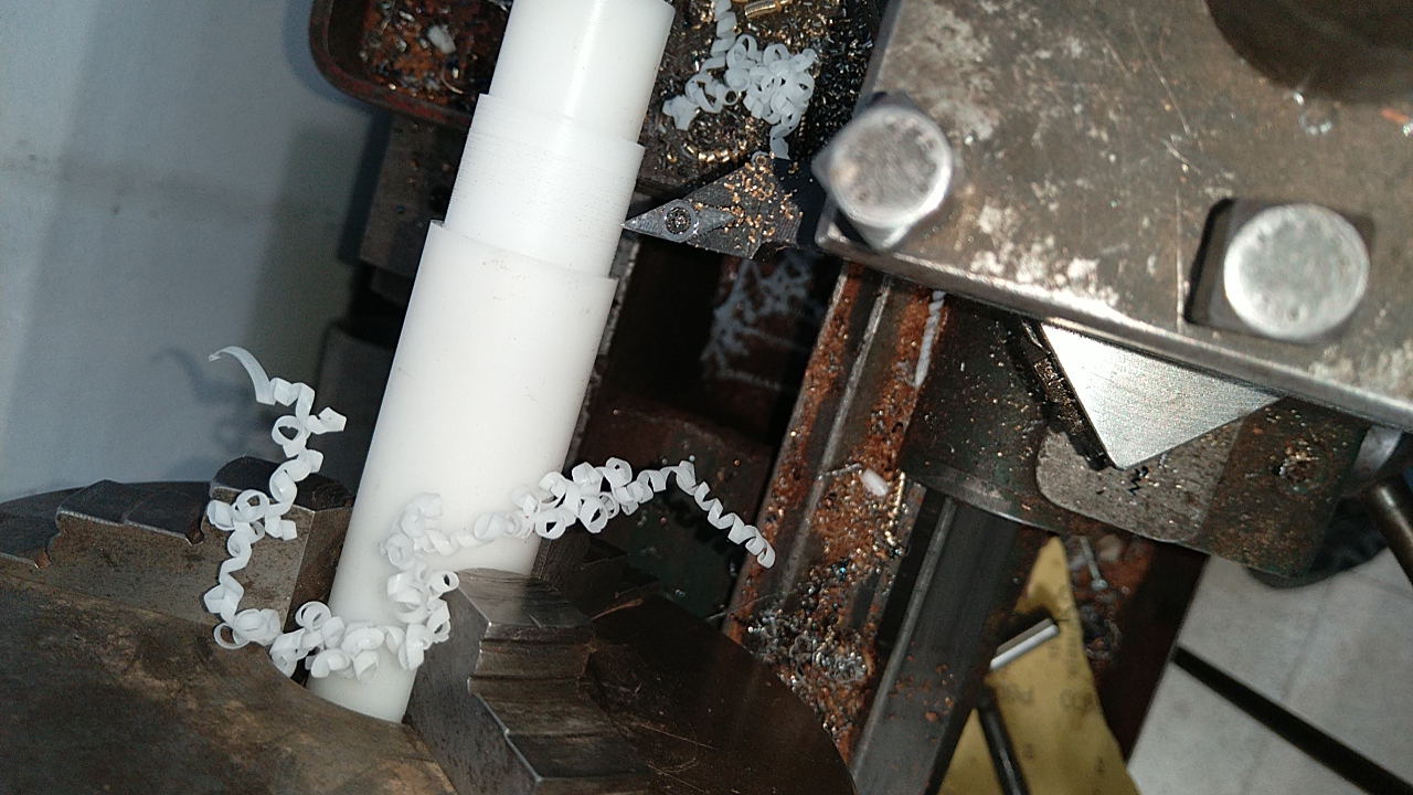

testone píše: 27. 11. 2024, 9:13 některej z těch plastů - odřezky ze srazu v HB - dělá drobivou šponu při brutálním posuvu
tak asi 0,3 mm/ot a víc
leštěnej plátek
Tak to asi nebyl čistej POM (nebo nějakej super plátek). Normálně je POM skoro nemožný donutit k dělení třísky, ta při vysokým posunu vychází lehce natavená a o to míň se drobí. Proto taky radši kulatý věci z POM frézuju :-)

taky to trochu upřesním
pod výrazem "drobivá špona" u toho plastu si nelze představovat šponu jako z litiny, to nebyl šťastně použitý výraz
ale při překročení posuvu cca toho 0,3 mm/ot se skokově z původního drátu/folie stane "zakroucánek" s délkou tak do 10 cm, se kterým už se dá žít i bez vysavače
zároveň se při té změně charakteru špony skokově změní i zvuk, začne to jakoby vrčet
viz foto
vyzkoušeno na kusu POM (???) pr. 30 z HB od Hastrohy (díky), posuv asi těch 0,3 mm/ot, hloubka řezu asi 2 mm, asi 1000 ot/min, destička s r 0,2 leštěná na hliník, stroj velmi silně čochty čvachty JSO5
v tomhle režimu na povrchu zůstane samozřejmě zřetelný "závit", na Masturnu s destičkou s větším radiusem se to ale chová stejně

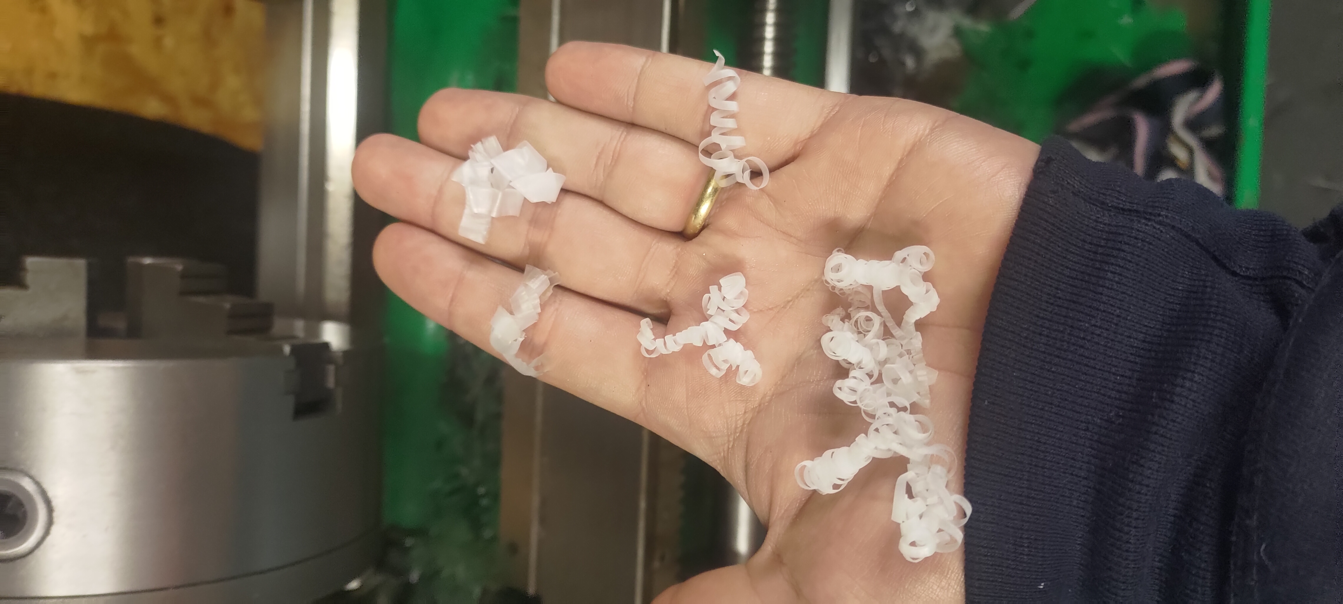

Mne se ten POM-C od hastrohy (zn. Gehr) soustruzi a lame docela pekne. Nekdy se udela dlouhej krucanek, ale vetsi cast se lame po par cm. Viz obr. Minuly tyden jsem to soustruzil, chtel jsem na to vzit ostre hliníkové R0,2, ale slo mi to paradne i finisovacima platkama Lamina ccmt 060204NN (R0,4).

hastroha píše: 28. 11. 2024, 12:11 Hoj , tohle POM není !
Viz. barva a otřep obráběného kusu a barva špony . Navíc tipl bych si že rádius plátku R0,8 , snad R0,4 mm . Už podle toho , by POM jinak vypadal.
Pokud zbytek máš ze srazu , tak pom to není !!!
Plátek teď nějaký čas nezkontroluji, ale asi to máš ve voku :) Toto není ze srazu, mám to z CNC firmyčky v naší vesičce střediskové, došel jsem si tam jednou nabrat všehochuť odřezků. Už je mám dlouho a na materiál jsem se zeptal až teď souseda, který tam pracuje (fotka přes Viber). Čili je i možné, že si to popletl (ale napsal to dost sebejistě). Ze srazu mám nějaké plastové kulatiny, možná je to od tebe, dorazili jsme tehdy z exkurze dost pozdě, tak jsem možná prošvihl výklad (a nebo jen zapomněl). Až budu zpět, můžu zkusit porovnat. Nebo udělám ten pokus, co mi doporučil Jova.
Dík, T.
