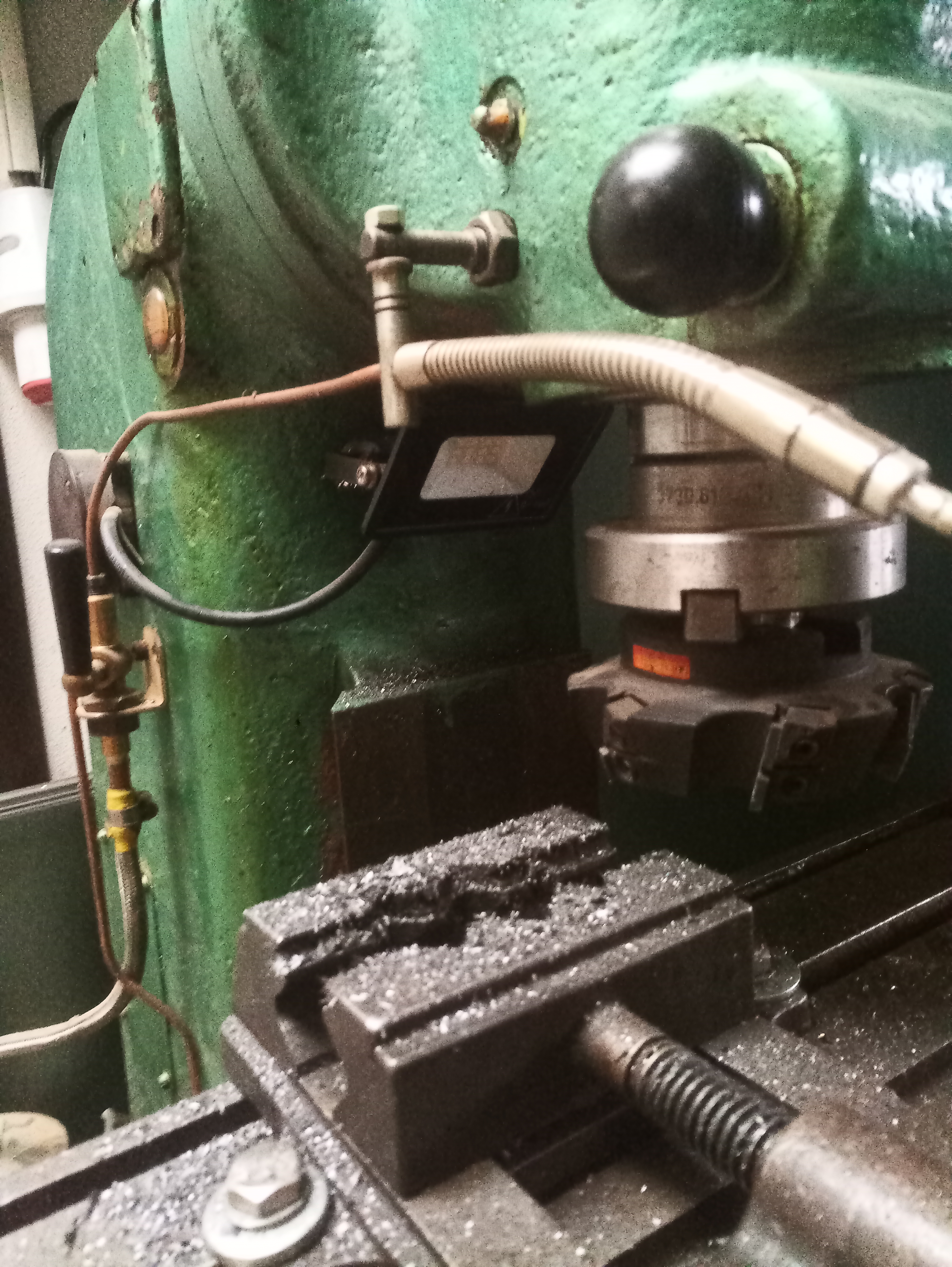

Dnes jsem se konečně dostal k testu co na frézce funguje a jak (musel jsem vyměnit 380V hranatou zástrčku za kulatou).
Frézka tichá, autom. podélný posuv funguje jak má, levé/pravé otáčky vřetena.
Stop tlačítko taky super.
Čerpadlo emulze taky O.K. ale nebudu jej používat - na to moje frézování bude stačit něčím máznout.
Světlo budu dávat nové LED kruhové pod vřeteno.

Chlazení si normálně rozchoď, bez něj je to akorát šudlání a ničení nástrojů a navíc vyčucháš víc smaradů než s emulzí. Přitom si udělěj nějaký šikovný kryty, pořiď si odměřování a budeš frézovat jako pán. Na světlo k vřeteni bych se taky vykašlal. Normální lampička (původní na 24V nebo novodobá led) naprosto dostačuje. Spíš si posháněj upínače, nástroje, broušený podložky párový i úhlový. Svěrák ideálně taky novodobý s komplet broušenými stranami.

Svetlo jsem daval klasicky LEDkovy, bez oddelovaciho trafa.
Cerpadlo male z vysavace...nelibilo se mi ten "vodopad" z cerpadla....
Takhle to ma maly prutok, ale bohate staci...

Neděláte moc dobře, já sice takovýhle reflektorek mám taky na magnetce, ale na ostatní stroje patří světlo určené pro rotační stroje. Ony tyhle šudlátka totiž mají tendenci někdy blikat a stroboskopický jev je sakra svině...

Ahoj, já bych to kruhové světlo ještě zvážil. To bude super na vrtačku, ale při frézování ti bude vadit vrhání stínů od frézy na všechny strany.
Za mne můžu doporučit strojní lampičky Martinásek.
