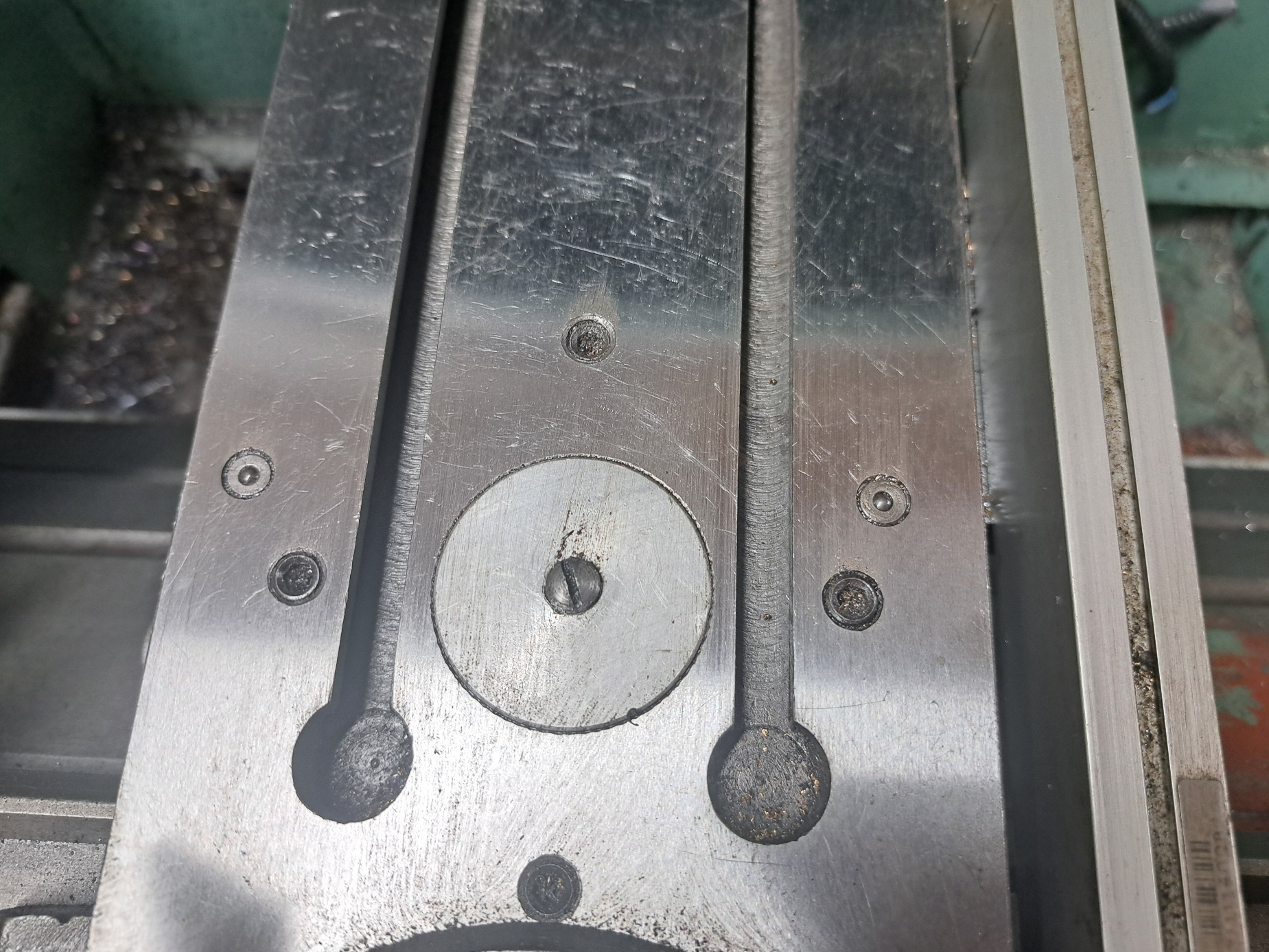

No jo, samo. Marek to věděl přesně, je to samozřejmě držák nožů, ktery udělá s SMka skoro revolverák. Musi se shodit nozovy suport, sundá se krytka na pricnem suportu, ta kulata co kryje serizovaci srouby matky. Na jeji misto zapadne stred, cele se to prisroubuje do drazek na zadni drzak nozu, osova vyska vyjde presně. A pakou se pootaci jeden nuz za druhym dle operaci. Snad budou fotky :D

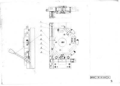

Podle dokumentace SM16A by revolverová hlava měla vypadat krapet jinak...
neměla by mít tu boční drážku nýbrž jen otvory a měla by mít rohatku na posuv
Mohu porosit o nějaké foto z reálu na soustruhu jak se konkrétně tahle hlava na SMku otáčí ?
Jak budu mít chvíli tak sem naskenuju fotky z dokumentace

Přesně tu co máš jsem dotáhl nedávno domů a až po podrobném průzkumu zjistil že to není dle výkresů, navíc mám jen tu hlavu a chybí mi zbytek, tak mě zajímala realita - ale koukám že je to zatím odložený projekt :D

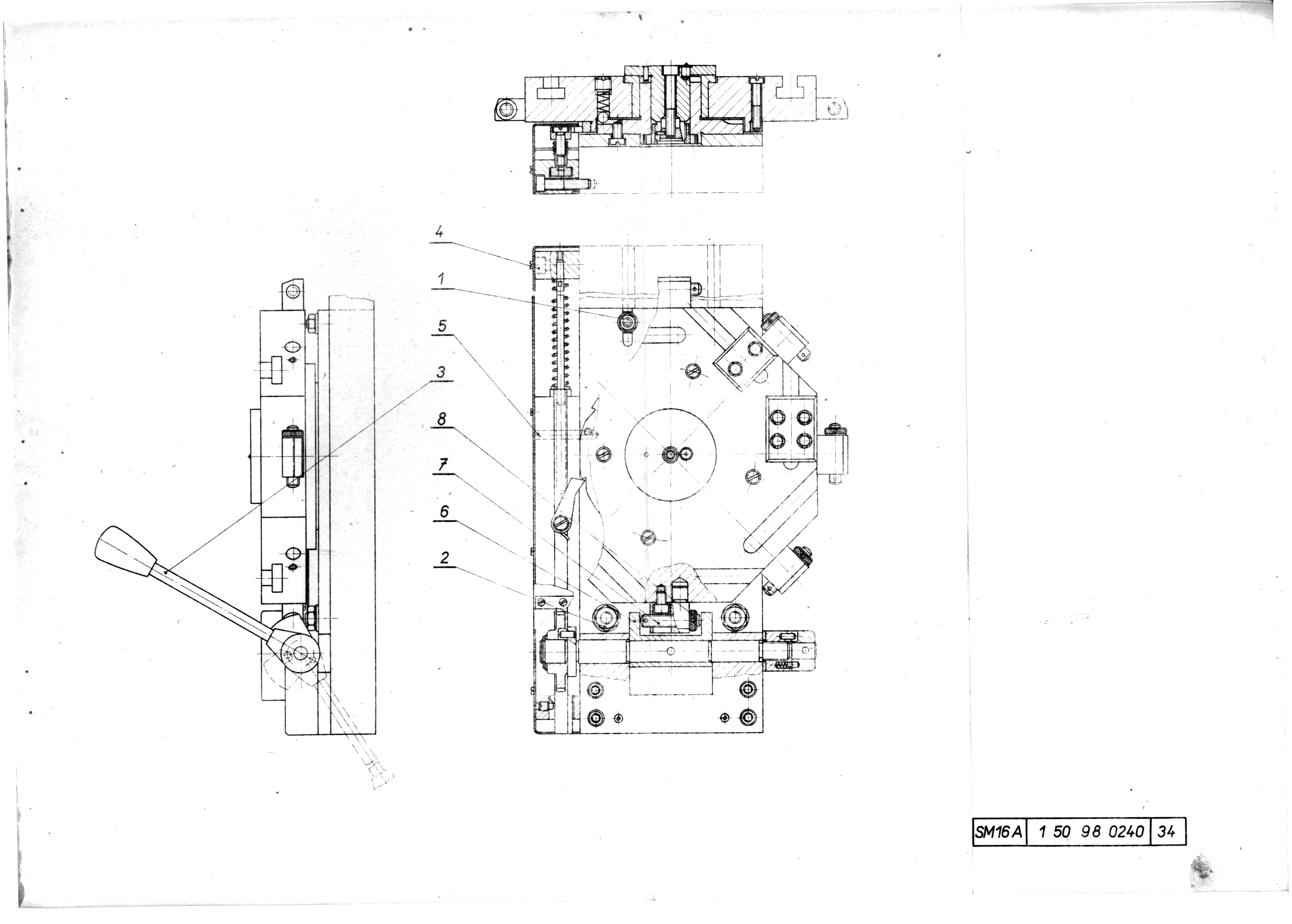

Jak jsem slíbil tak činím - v příloze je nascanovaná revolverová hlava pro SM16A

A tady je výkres toho, co máš. V dokumentaci se píše, že se pro to musí dovrtat otvory do suportu. Ja je tam mám, ale jsou zaslepené červíkama. Takže to nejspíš někdo používal. Bohužel k mému soustruhu nebyla.

mstreicher píše: 5. 1. 2025, 12:25 A tady je výkres toho, co máš. V dokumentaci se píše, že se pro to musí dovrtat otvory do suportu. Ja je tam mám, ale jsou zaslepené červíkama. Takže to nejspíš někdo používal. Bohužel k mému soustruhu nebyla. 24.pdf
Jo to je přesně ona
Páka mi chybí - akorát mi není jasné jak se hlavou otáčelo ? Ručně ? To pak trochu ztrácí kouzlo a ta novější verze mi přijde lepší.

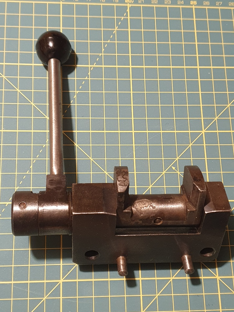

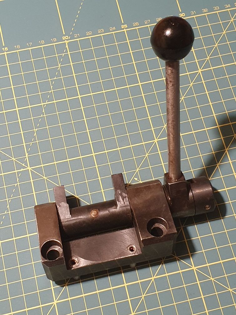

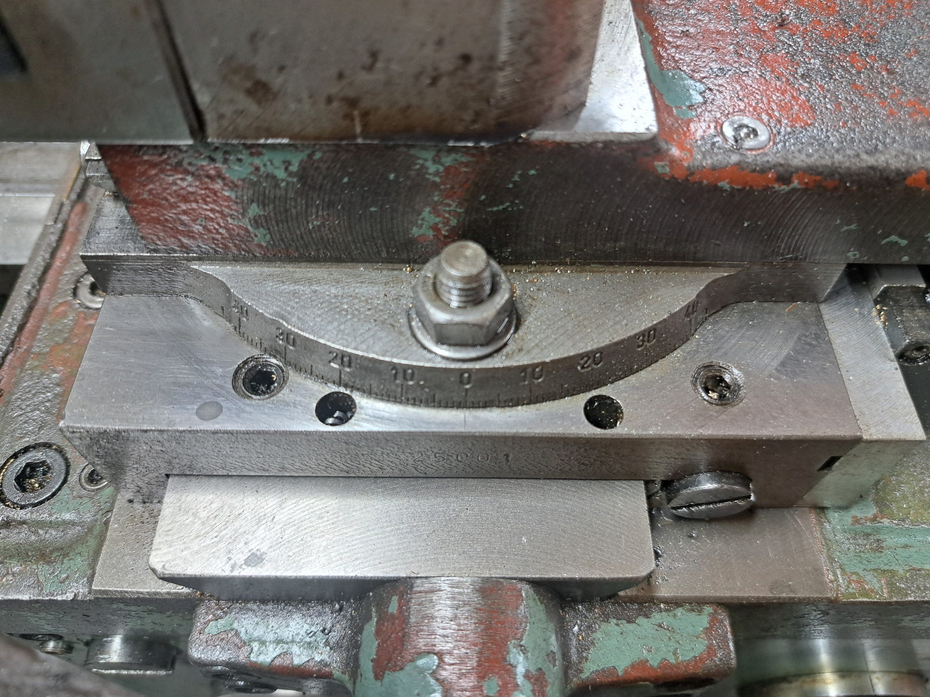

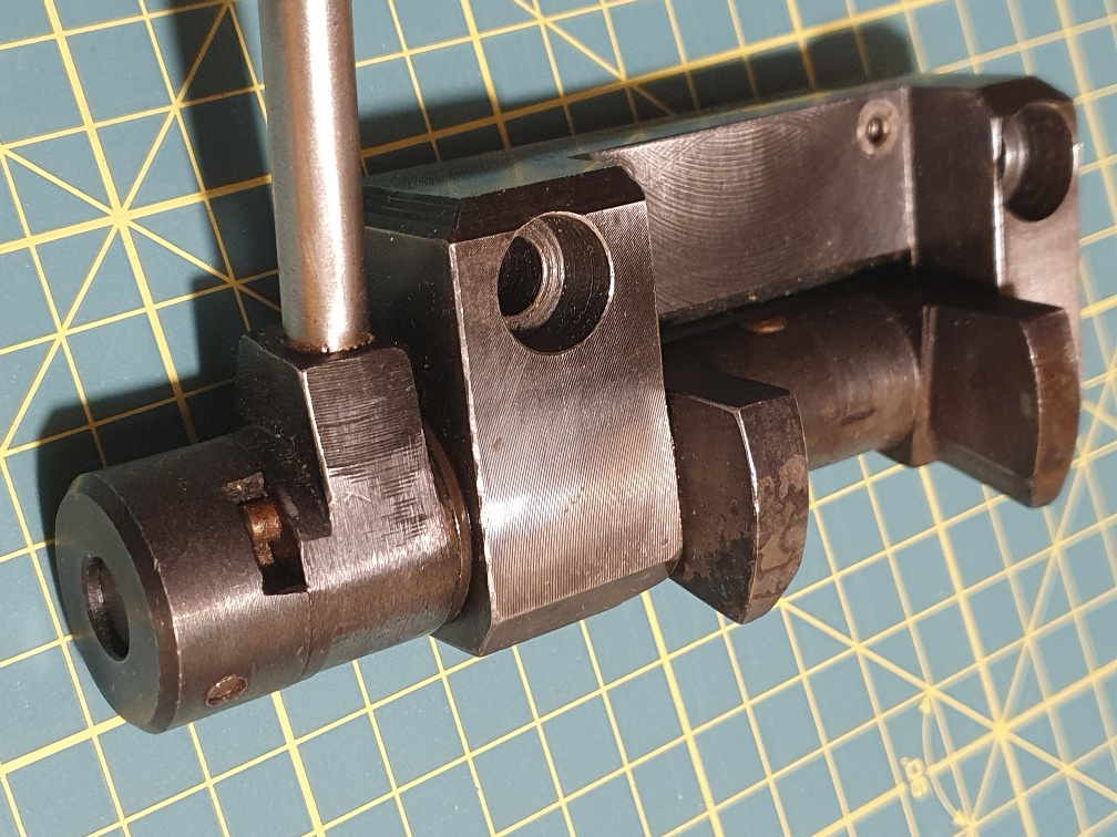

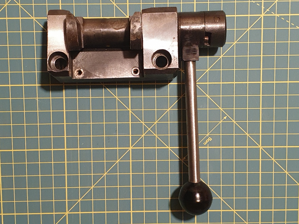

Sehnal jsem už i aretační páku k revolverové hlavě SM16. Nějak mi hlava nebere kde by měly být ty díry na uchycení. Můžeš prosím udělat foto suportu s těmi dírami?
Děkuji :D
Fotky jak páka vypadá přikládám

Tady jsou otvory na páku a na revolver.

mstreicher píše: 27. 1. 2025, 7:09 Když to tam u vás tak hojně roste, neseženeš mi taky jednu?
Děkuji :)
Hmm tak asi je na SM16A něco malinko jinak (suport) - budu muset prostudovat dokumentaci klasické SM16 - u mně to vychází tak že když dám hlavu do středicího otvoru a páku na kraj tak je tam velká mezera mezi nimi. Budu asi muset vyřešit nějaký mezikus, jelikož mi páka vychází šroubama do drážek uchycení nožového suportu.
