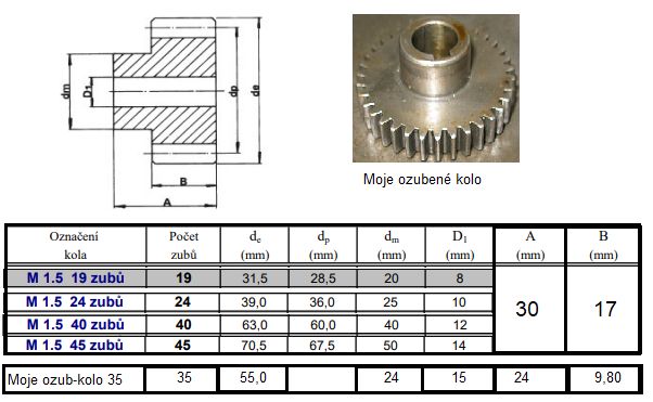

Ještě jednou se Vám všem omlouvám a přikládám správnou tab. s rozměry.

Zde je foto ozubených kol do posuvu F1S.
Upravovat budu o víkendu a osová vzdálenost vypadá O.K. to mne potěšilo.

Jen musím vyřešit tu drážku na klínek.
Někde jsem u někoho viděl, že vyvrtal díru a zbytek dopiloval ???
Nebo poprosím někoho, kdo má na to strojek :D

mainco
Příspěvky: 42
Registrován: 19. 10. 2019, 2:57
15. 1. 2025, 12:53
Taky gratuluji.
Jen u toho kolečka 19Z bych asi nejpozději před šťoucháním drážky nalepil objímku fí 20/24.
Nad středem drážky zůstane jen 0,55mm takže v rohu tak psí chlup. Nelisovat aby se to pak
nestáhlo. Na vrtání máš u těch větších průměrů už málo materiálu ale dá se to i komplet vypilovat. Kdysi jsem to dělal ale dnes už mám naštěstí v Telči tu techniku. Máš to k nám daleko?

Tak jsem dnes v dílničce ohlodal ty původní ozubená kola.
Zítra ještě musím vyrobit převlečný kroužek na kolo s 19 zubama.
Dokonce jsem našel raznici (cca 20 let v šuplíku) a označil si kola.

Ozubená kola 45,40 + 24 - tam jsem musel ubírat materiál ale u kola 19mm jsem musel dát objímku.
Jde tam tak nějak přiměřeně (ani volně ani na fest) a asi zajistím Loctitem.

Ruce jsou někdy rychlejší ........- samozřejmě místo 19mm má být 19 zubů. :D

V roce 2017 jsem bral polotovary na kola 19, 29, 35, 45 od Řetězy Olomouc. K opracování stačila MN-80, plátek pily na kov a jehlový pilník. Točí se to pomalu, nějaká vůle nevadí. Co si pamatuji, tak jsem nakonec díry trochu zvětšoval, aby šla kola lehce nasunout rukou. Mít po ruce obražečku, bylo by to samozřejmě hezčí...
Na kolo 19 jsem žádnou objímku nedělal a drží to i tak.
