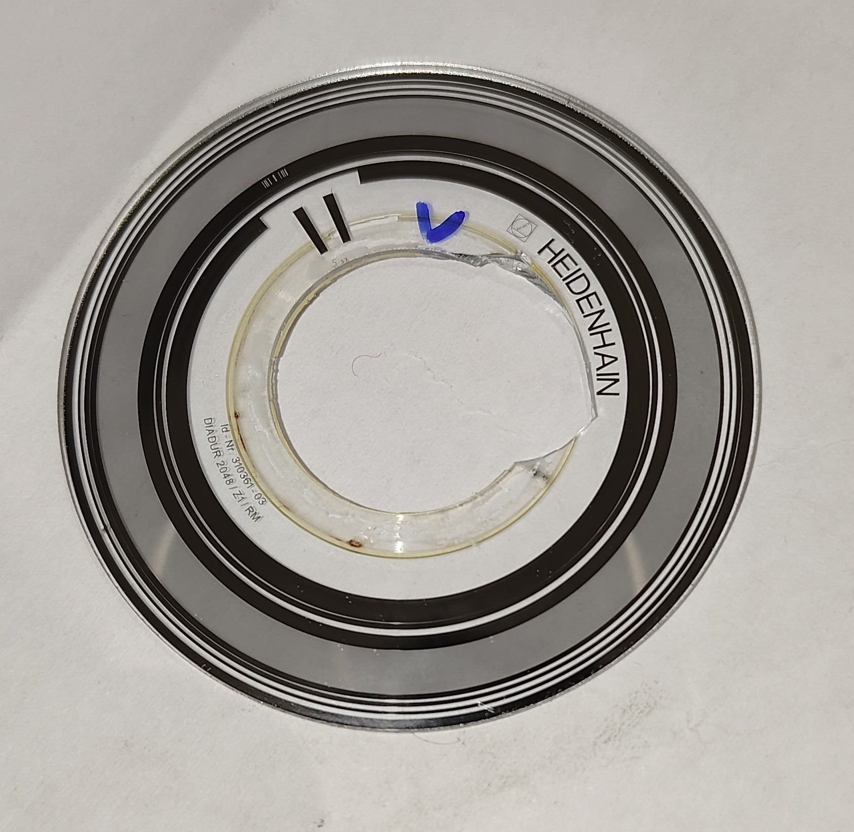

Ten skleněný kotouček je prasklý nebo odlepený z nosiče?
jestli je jen odlepený, nalepil bych ho vteřiňákem zpátky
u pár enkodérů jsem to udělal, choděj už 20 let
Hajdošům by asi vstávaly vlasy hrůzou :D

Už nebylo co ztratit tak jsem to kuchnul.
jaký je postup jak se tyto siemensácké serva nastavují? Poznačil jsem si rysky kde to šlo ale předpokládám že stačit nebude
Předpokládám nějak takto ale nikdy jsem to nedělal:

testone píše: 4. 2. 2025, 7:05 Ten skleněný kotouček je prasklý nebo odlepený z nosiče?
Měl jsem v plánu epoxid, ale jestli stačí vteřiňák tak tím lépe :)
Je částečně odlepené a částečně prasklé, naštěsti šikovně prasklo a nemělo by to funkci vadit. Jak moc asi může ten skleněný disk radiálně házet? je to v rámci stovek nebo i desetin? do stovečky se mi to asi nepovede

Povedlo se, soustruh už zase maká. :)
Nakonec jsem tu clonu přilepil jak píše testone. Sice až na 3 pokus, napoprvé lepidlo začalo lepit dřív než jsem stihl poskládat středící kroužek... :lol: . Napodruhé házela clona axiálně a napětí signálu na výstupu stejně jako na začátku kolísalo, ale napotřetí už jsem si to ohlídal. Teda ten vteřiňák drží jako čert, musel jsem to močit do acetonu a zahřívat aby povolil.
Zdá se mi že mírné radiální házení tolik nevadí ale axiálně cca 0.1mm už je moc, stejně jako axiální poloha, dělá to s tím napětím na výstupu divy.
Poznačil jsem si na hřídeli rysku vůči které lezl index signál z enkodéru, takto jsem to poskládal a vše funguje. Ten signál R není moc přesný, nemá ostrou hranu, předpokládám že jsem se trefil tak na +-5°
To by mě zajímalo jak funguje ta komutace, když jsou třeba synchronní AC serva které mají jen A,B,Z TTL enkodér, tak vlastně tyto signály jsou pro určení polohy kotvy po startu nepoužitelné, leda by servo po startu cuklo a našlo index Z, což se neděje. Napadá mě jedině že by si driver uměl nějak změřit polohu rotoru přes cívky. Jak to vlastně je?
