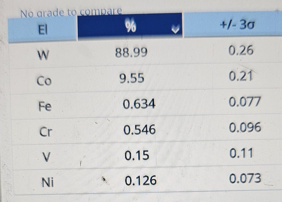

Příspěvky: 2780
Příspěvek 10. 4. 2025, 9:35
Zdenek Valter píše: ↑9. 4. 2025, 11:28 Našel jsem vlákno s touto tematikou nicméně v něm už nefungují odkazy:
viewtopic.php?p=90462&hilit=lit%C3%AD+olova#p90462
Rád bych se zeptal na zkušenosti s litím.
Potřebuji odlít přibližně tvar v příloze.
Ještě mám dotaz: budu-li vkládát do formy wolframové tyče nebudou problémy s jeho smáčením?
Když tam zaleješ TK frézy, tak mají wolframu dost. Cca 89 procent. Trochu kobaltu navíc:)))

Příspěvky: 3907
Příspěvek 10. 4. 2025, 1:15
Aha, tak to je iné. Každopádne sa obávam, že zmáčavosť wolfrámu olovom nebude žiadne terno. Všade čo som sa dočítal, wolfrám sa síce celkom dobre spájkuje natvrdo, ale na mäkko je to problém. Asi prvotná otázka je, či chceš odlievať 2-3 kusy alebo 100. Ak by som to mal robiť na kusovku, skúsil by som pocínovať wolfrám obyčajnou spájkou a nejakým lepším tavidlom. Možno bude fungovať aj klasická elektrotechnická spájkovacia pasta, ale ak by nie tak svojho času som používal na všetko kyselinu fosforečnú. Pri nej ten cín chytal na prakticky všetky kovy ktoré som skúšal.
