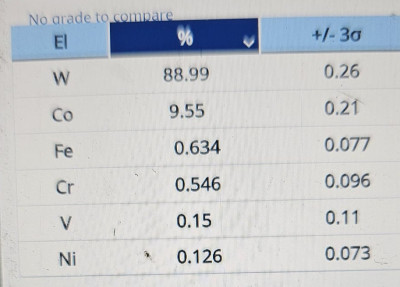

Když tam zaleješ TK frézy, tak mají wolframu dost. Cca 89 procent. Trochu kobaltu navíc:)))

Aha, tak to je iné. Každopádne sa obávam, že zmáčavosť wolfrámu olovom nebude žiadne terno. Všade čo som sa dočítal, wolfrám sa síce celkom dobre spájkuje natvrdo, ale na mäkko je to problém. Asi prvotná otázka je, či chceš odlievať 2-3 kusy alebo 100. Ak by som to mal robiť na kusovku, skúsil by som pocínovať wolfrám obyčajnou spájkou a nejakým lepším tavidlom. Možno bude fungovať aj klasická elektrotechnická spájkovacia pasta, ale ak by nie tak svojho času som používal na všetko kyselinu fosforečnú. Pri nej ten cín chytal na prakticky všetky kovy ktoré som skúšal.
No a ak by výsledok bol mizerný a cín by nechytal, alebo by si toho chcel robiť veľké množstvo, tak najjednoduchšou cestou by bolo pomedenie wolfrámu. Nemusí byť žiadna komplikovaná galvanická procedúra, postačí zhruba 5% roztok modrej skalice mierne okyselený kyselinou sírovou (vyhovie akumulátorová) a slabý DC prúd z baterky. Podrobnejších návodov je plný web. Medený povlak stačí tenký, nemusí byť ani extra kvalitný, v podstate bude iba tvoriť medzivrstvu aby sa povrch wolfrámu zmáčal roztaveným olovom.
Ak niesi kamarát s chémiou, alebo sa ti s tým nechce laborovať, použi bezprúdové niklovanie komerčným roztokom (robí trebárs elchemco).
Tak či onak, pred pokovením treba tyče očistiť a zdrsniť napr. šmirglom alebo ideálne opieskovať a odmastiť trebars mafrasolom alebo niečím podobným.
V každom prípade je dobre ak je forma aj s tyčami pred naliatím olova nahriata na cca 300 stupňov celzia.
Ak ide iba o to aby tie tyčky nevypadli z odliatku, v podstate sa nemusia sa olovom zmáčať, stačí ak olovo okolo nich zatečie a budú tým pádom v odliatku ukotvené mechanicky. Pravda je, že vzhľadovo tým odliatok zrejme utrpí, pretože zatekanie olova v mieste tých tyčí bude ovplyvnené práve povrchovým napätím.
P.S.: Staník, ak Zdenek potrebuje wolfrám iba na zvýšenie hmotnosti závažia, tým karbidom si až tak nepomôže. Hustota wolfrámu je 19, ale karbidu len okolo 14,5 čo v porovnaní s olovom kde hustota je 13g/cm3. Tam už nebude stáť ten rozdiel za tú námahu dostať iný materiál do vnútra odliatku.
