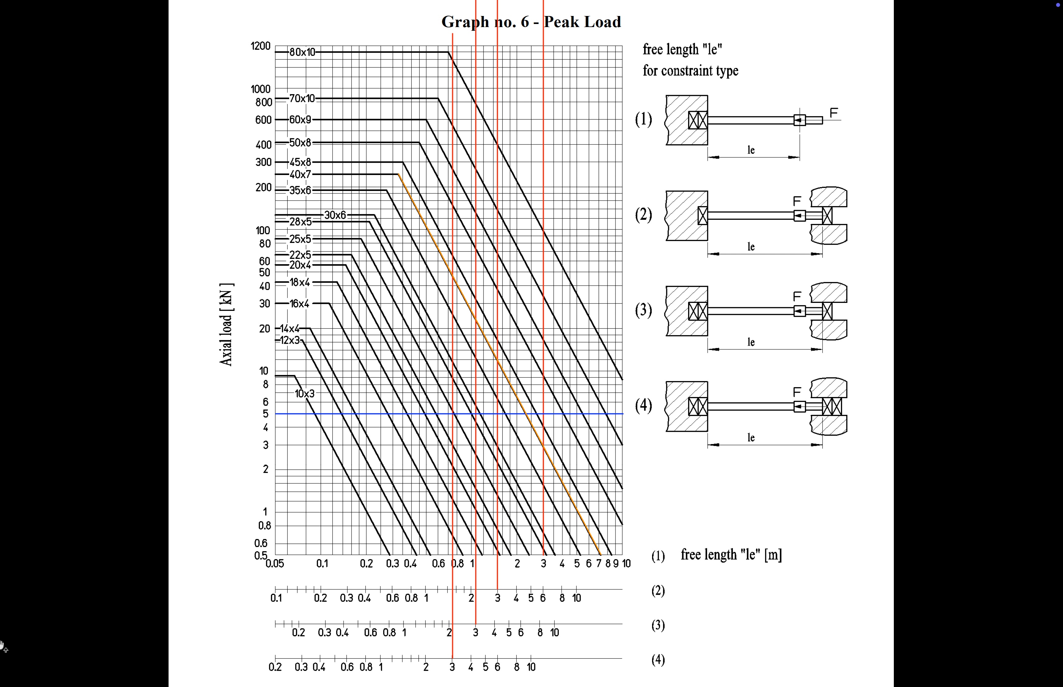

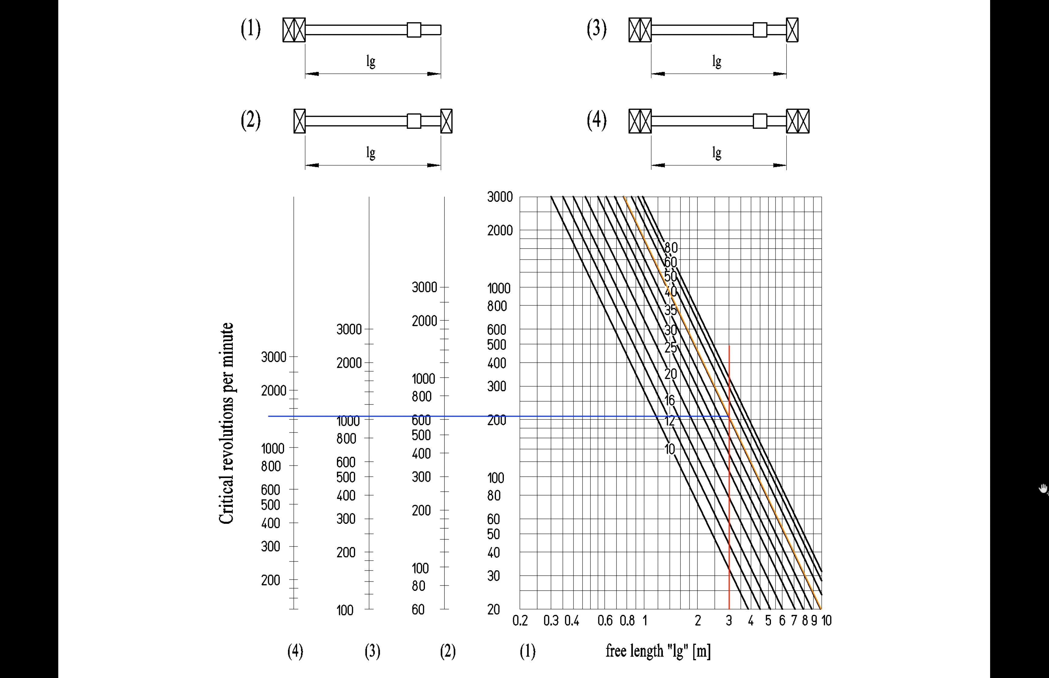

Souhlasili byste se mnou, že situaci rotující matice na šroubu s pevnými konci odpovídá scénář /constrain type/ (4)?
(zdroj)
Ď, T.
EDIT ty RPM asi nedávají smysl, asi se týkají pouze rotujícího šroubu, max. RPM matice se odvozují jinak, viz následující post.
Naposledy upravil(a) Thomeeque dne 30. 4. 2025, 6:25, celkem upraveno 1 x.

Také se mi nedaří najít maximální statické zatížení ocelové matice (dejme tomu MLF 40 AR) pro fixování šroubu, ve všech dokumentech nacházím tyto údaje pouze pro šroub. Věděl by někdo, jak na to?

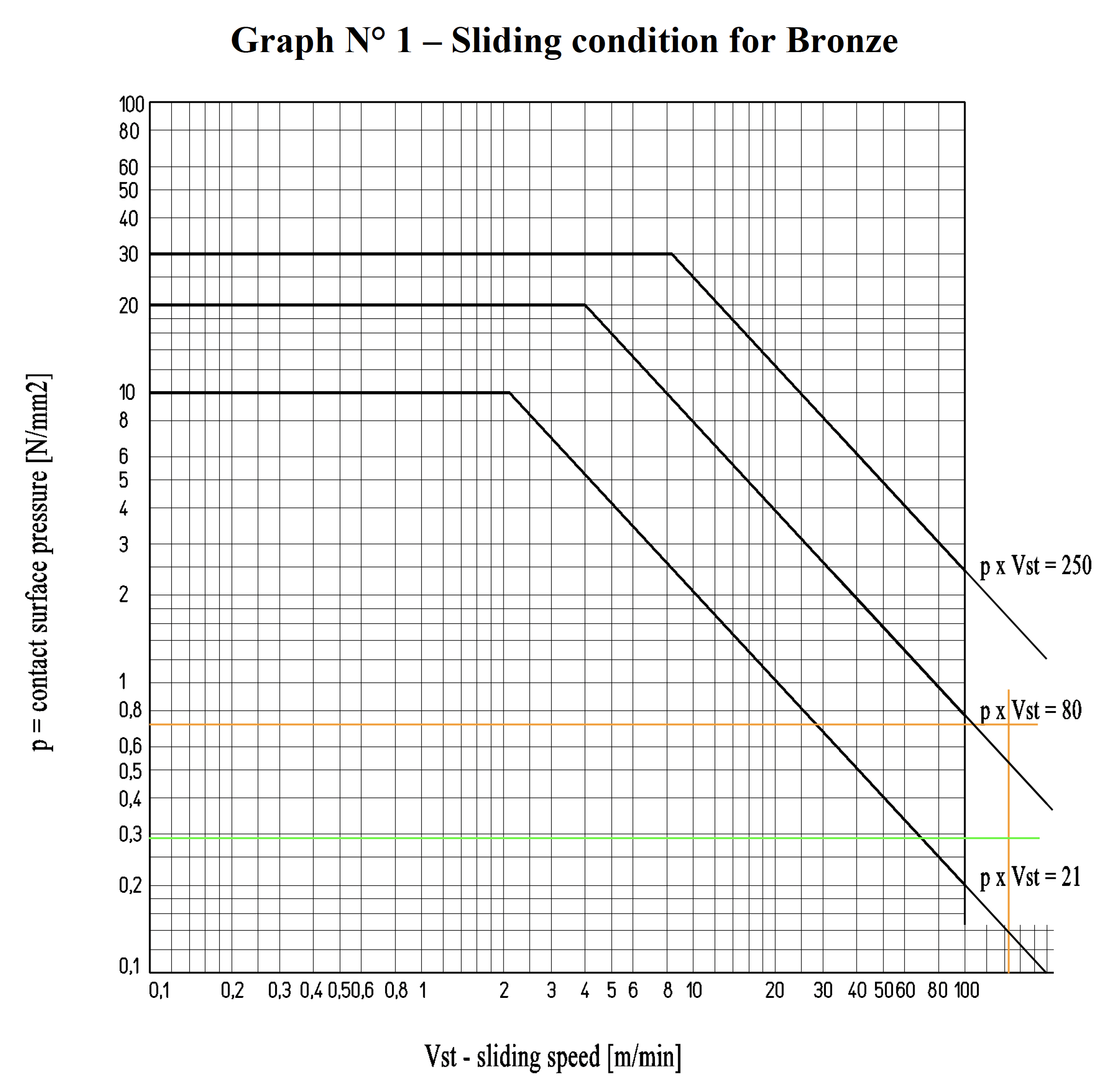

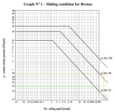

A zkouším si odvodit podmínky pro pohybovou matici. Vycházím z https://www.tuli.si/media/custom/upload ... d_Nuts.pdf, kapitola General sizing criteria a Bronze nut sizing.
Sílu s nějakým bezpečnostním faktorem a rozumnými rampami uvažuji 5000N, reálně 2000N.
Tlak na kontaktní plochu p pro matici HDL (příp. HAL) 40 AR (bronz, vysoká zátěž, vysoká rychlost, Ap = 6880 mm²) vychází 5000 / 6880 = 0.73 N/mm² příp. 2000 / 6880 = 0.29 N/mm².
Kluzná rychlost Vst pro Tr40x7 závit (úhel stoupání 3.5°) a posuv 15 cm/s vychází 147 m/min.
Když si to vynesu do přiloženého grafu, nepadá to úplně do pro matici komfortních zón (viz Area B a C v PDF výše). Na druhou stranu provoz bude mít dost daleko do kontinuálního, tak to snad bude v pohodě..? Docela by mě zajímalo, jak to řeší Aritco.
