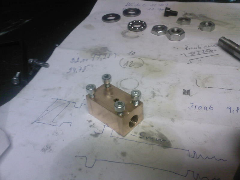

Zatím na to házím bobek jak říká Roman. Ty tři šrouby to s porovnáním od původního drží jako židovská víra, ale co nevidět stejně udělám nový už kvůli těm dírám.

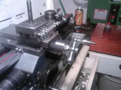

Tak s tím zalomeným závitníkem mě napadlo zda by to šlo odfrézovat na CNC. Mam týpka co dělá na CNC frézce, jen jestli to fréza 3mm vezme.
Co je tvrdší, fréza nebo závitník.
vruboun
Příspěvky: 383
Příspěvek 20. 6. 2010, 6:21
zkusil bych to prorýsovat a odvrtat z druhé strany až k závitníku, potom starou frézičkou jakoby vrtat, vzniklým třením by se mohl závitník vyšroubovat ven
potraviny
Příspěvky: 1965
Bydliště: Most
Příspěvek 20. 6. 2010, 8:03
Ten je tam kouslej jako prase. Zkusím ho odvrtat celej vidiovým vrtákem co to udělá.
potraviny
Příspěvky: 1965
Bydliště: Most
Příspěvek 20. 6. 2010, 1:15
Tak se zadařilo :lol: trojka vidiák to spravil a hned jsem to dal dohromady a sedí to docela OK. Vůle která mě dosud nejvíc sr..a.

Ako sa ti vrtalo tym vidiakom nemal snahu uhnuť bokom?
STRIGON ME-250
PBT 305
potraviny
Příspěvky: 1965
Bydliště: Most
Příspěvek 21. 6. 2010, 4:14
Prosím tě z KV je to ke mě co bys kamenem dohodil a zbytek dojel autem. Víkendy někdy trávím v Perštejně (Lužná) na boudě.
Jinak jsem to zkoušel na stojance a nic moc, vrták uhýbal a tak jsem matici chytil do nož.hlavy do osy a vrták dal do sklíčidla (soustruh) aby koukal jen kousek a vždy po odvrtání jsem ho krapet vysunul. Takto se mi vrták nehnul, ale taky jsem moc netlačil na pilu, hezky pomalounku a vše v oleji. Nevěřil bych jak to šlo hezky.
