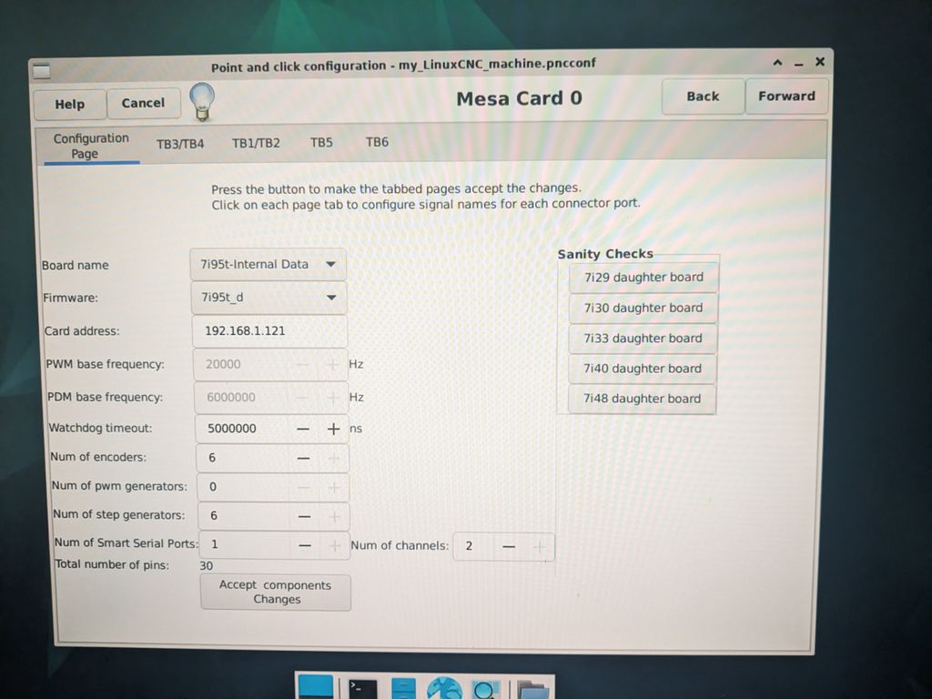

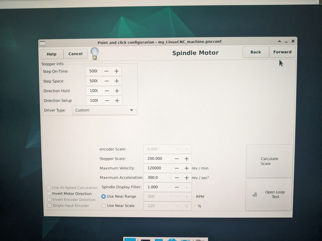

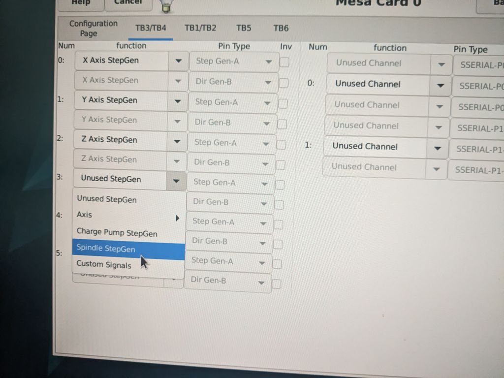

??? 7i95T JE podporovaná v MesaCT, není zatím podporovaná v PNCconf
pardon, samozrejme ze CT to zvlada az na to vreteno-ved som pisal ze viem urobit jednoduchu konfig
Pokud chceš rozchodit jeho konfiguarci 7i95T v PNCconfigu, tak je potřeba zvládnout si zkompilovat LCNC ze zdrojáků.Pak můžeš upravovat všechny zdrojové soubory dle libosti.
tomu nerozumiem preco ?? kompilaciu by som asi zvladol, ale nevidim suvis medzi upravou jedneho suboru PNConfg a kompilaciou celeho LCNC
pravdupovediac, na vyvoji sa sotva zucastnim- nemam ani ambiciu ani na to vedomosti - casu mam habadej- som dochodca

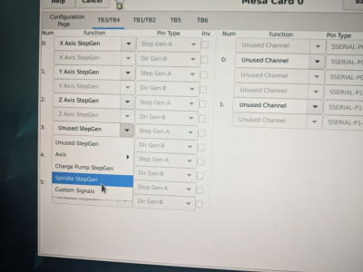

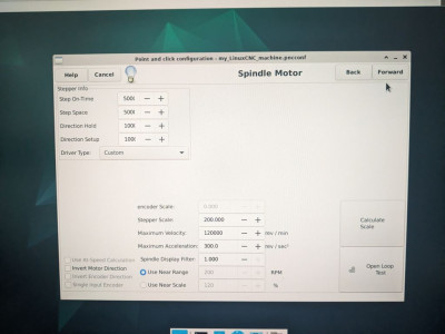

prepinanie rychlostneho a polohovacieho rezimu - to prepinanie mi nie je vobec jasne-ide o obycajny sustruh , ktory ma osi XZ a vreteno (asi C ?) . od zaciatku do konca pouzitia- iba to servo vretena proste nie je riadene napatim ani PWM- kludne by som miesto toho mohol pouzit obdlznikovy signal nf generator s vystupom 5V a premenlivou frekvenciou. frekvencia na 7i95 nie je problem- zvlada tusim MHz.
ina vec je, ze po nahrati iINEJ konfiguracie by som to nepouzil ako sustruha, ale ako frezka - XYZ a znova vreteno (os C ?) .....a v este jednej konfiguracii , kde by vretno bolo ako deliaca doska
lenze kazda konfig by bezala len v tom jednom rezime od zaciatku nahratia LCNC-nikdy by sa nemenila pocas behu stroja
vyuzitie dvoch verzii asi pre mna nema vyznam- chcem LCNC pouzit iba ako riadiaci system
je skoda ze ta doska je akosi na okraji zaujmu vyvojarov a konieckoncov aj uzivatelov- ale to asi suvisi aj s tazkostami konfigu. taka 7i96S je az do omrzenia..

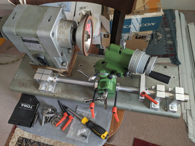

Brusiaci pripravok na vrtaky,frezy a sustruznicke noze-
suciastky z Alieexpress a zestaw wieloczynnosciowy dla majsterkowiczow z ~ r.198x z Polskej ludovej (socialistickej) republiky
treba instalovat mikroposuvovu skrutku -je niekde na ceste z Ciny

jaro.va píše: 19. 6. 2025, 2:06 Brusiaci pripravok na vrtaky,frezy a sustruznicke noze-
mně tam chybí ta největší vychytávka těchto brusek a to je axiální posuv vřetene :wink:

aj mne :)
na druhej strane, az taku ambiciu som nemal - bol to chvilkovy napad pri nahodnom najdeni prislusenstva brusky U2 na Aliexprese
kebyze mam vybavenu dielnu, tak sa mozno o nieco pokusim, ale takto som to vyrobil prakticky "na kolene"
ovsem - axialny pohyb vretena je mozno nahradit axialnym posuvom toho zeleneho bazmeku v style " ked nejde hora k Mohamedovi, ide mohamed k hore"

Měl jsem i celou brusku. Vcelku dobrá, ale trochu problém s kleštinama, při ceně 250,- za kousek to docela bolelo. :( Protože mě zajímají výhradně vrtáky, začal jsem pracovat na jednoúčelovém strojku, kdy všechny osy jsou polohované krokovými motory. Průměr vrtáků 1-6mm. Samozřejmě na polohování mám mikroskop, axiální posuv vřetene také.

jaro.va píše: 20. 6. 2025, 7:48 .....ovsem - axialny pohyb vretena je mozno nahradit axialnym posuvom toho zeleneho bazmeku v style " ked nejde hora k Mohamedovi, ide mohamed k hore"
nene :D takhle to nefunguje, až s tím začneš brousit, tak to pochopíš, ten axiální posuv je tam na orovnání a oživení kotouče, kdy na krytu je kyvně orovnávač a poloha orovnávače definuje kotouč vůči broušenému nástroji, tím že se kotouč opotřebovává, případně zanáší pak posunem toho vřetene jen orovnáš kotouč a jseš VŽDY na 0 vůči nástroji a v původní nastavené poloze :wink:

aha, tak jo- to som netusil ze to tak funguje
ale pri mojich "objemoch" brusenia to sotva zbadam - najskor aj ten moj zamyslany " mikroposuv" je zbytocny luxus

mozno nakoniec pojde konfigurovat 7i95T cez PNCCONFg
- aj to step-dir vreteno

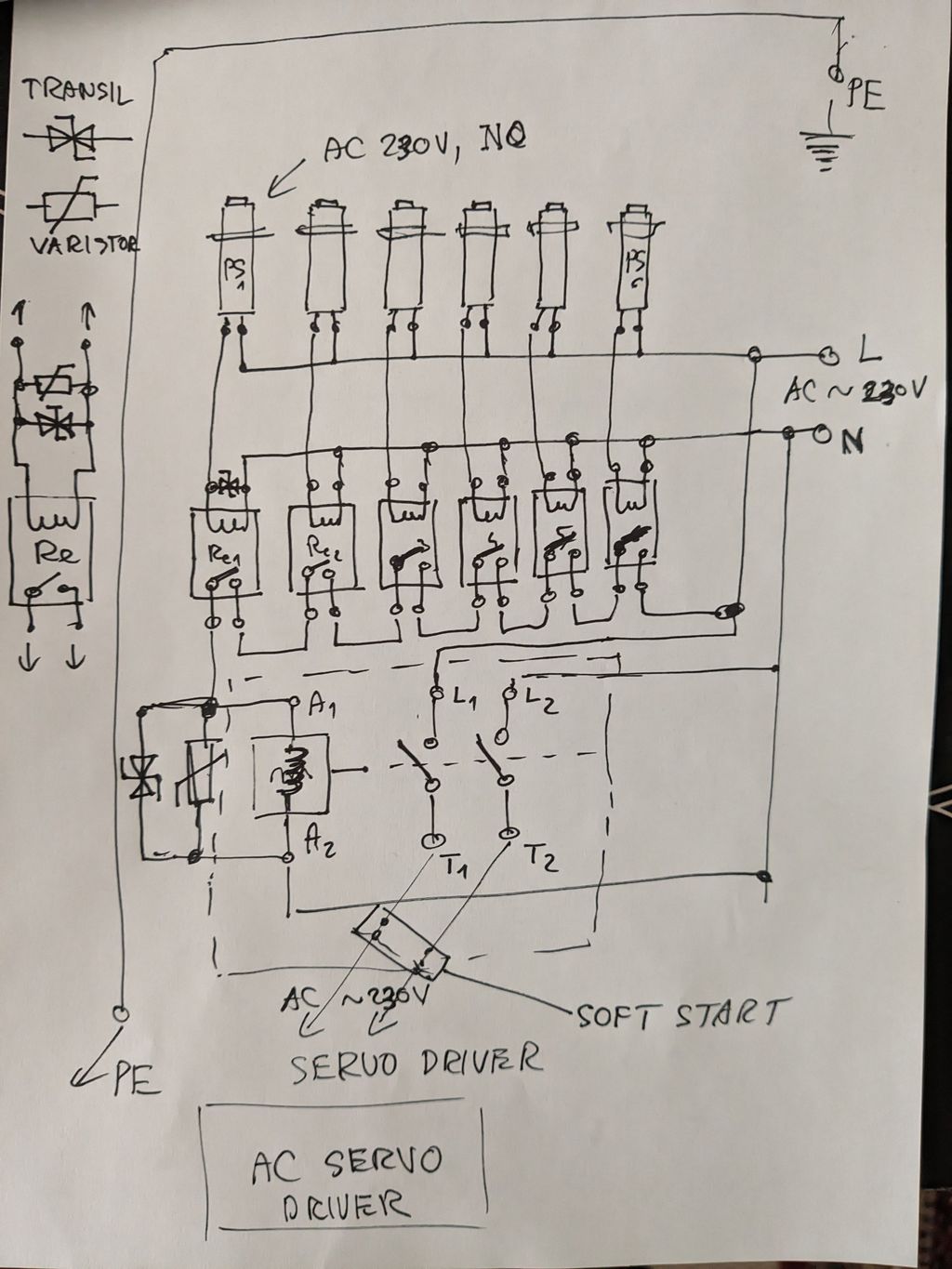

Pridane ovladanie proximity senzor
Dvojvyvodove AC (230V) indukcne senzory (NO) , 6ks , ovladaju stykac cez relatka a vypinaju len AC drivery servomotorov.
Neviem preco som to dal cez relatka- asi ze to pekne svieti ,hreje a cvaka,...
Netusim kam ich namontujem ,ked este pojde 6 ks limitnych spinacov (tie budu kladkove mikrospinace na 5 V DC do riadiacih vstupov 7i95T) .
Samozrejem som zabudol riesit indukovane napatove spicky na relatkach (230V) .
Na ceste (z Ciny ,ako inak) su varistory 14D361K 360V , transily 1.5KE300CA a 1.5KE250CA a este je moznost RC clena (220 OHM + 220 nF/600V) paralelne s cievkou relatka a stykaca.
Neviem co bude lepsie-poradte.
A na vystup este pribudne vykonovy soft-start modul -ten mam oskusany a za tu cenu je bozi....

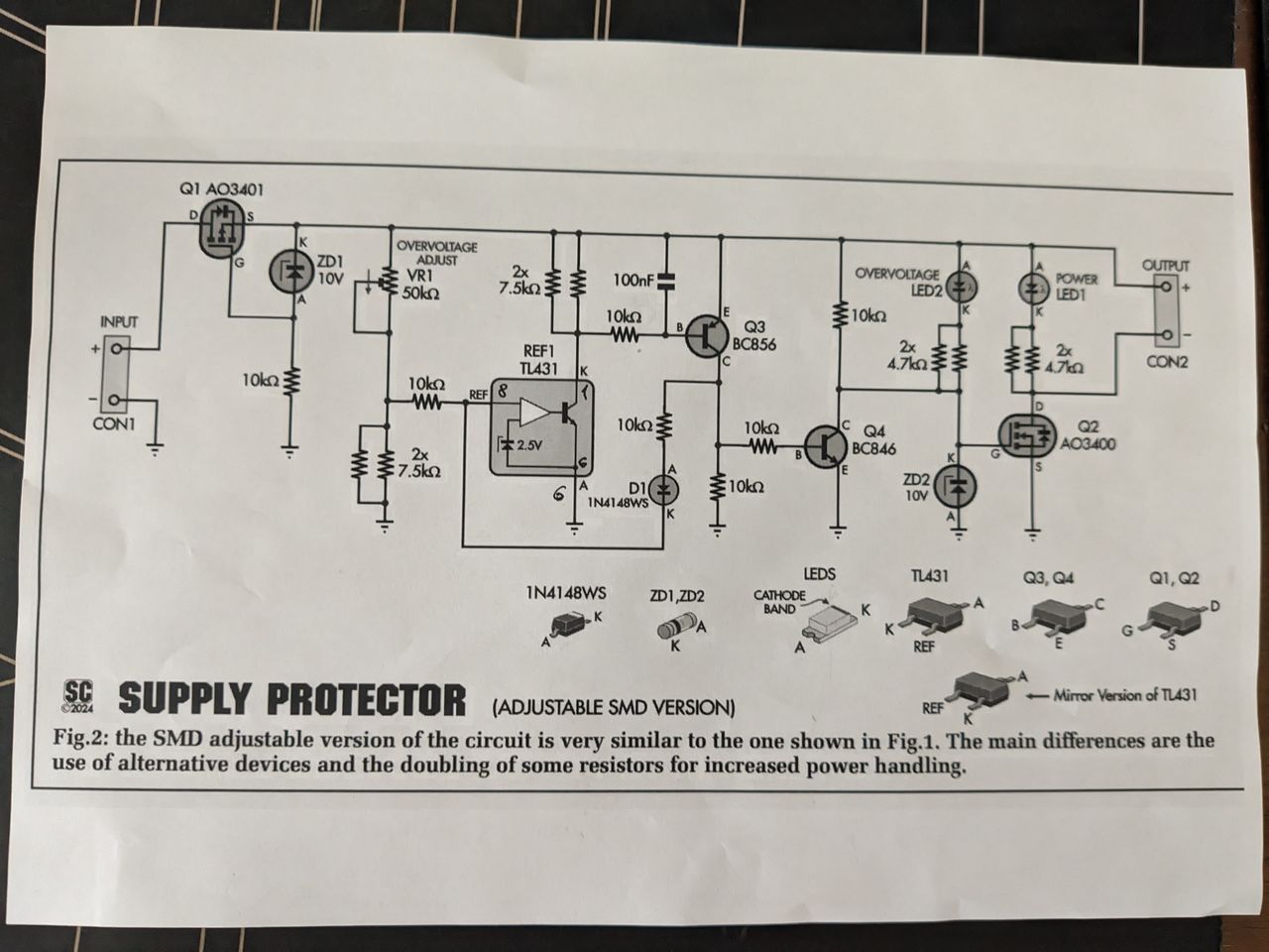

ubastlil som ochranu 7i95T proti overvoltingu
nastavene na max. 5.15V ( manual uvadza max. pripustne napatie 5.25 V) -obvod by mal odpojit napajanie
schema z Practical Electronics 5/2025-vypustena ochrana proti prepolovaniu

A nebude To vadit že to bude odpojovat i zem? To může být takové i dvousečné....
