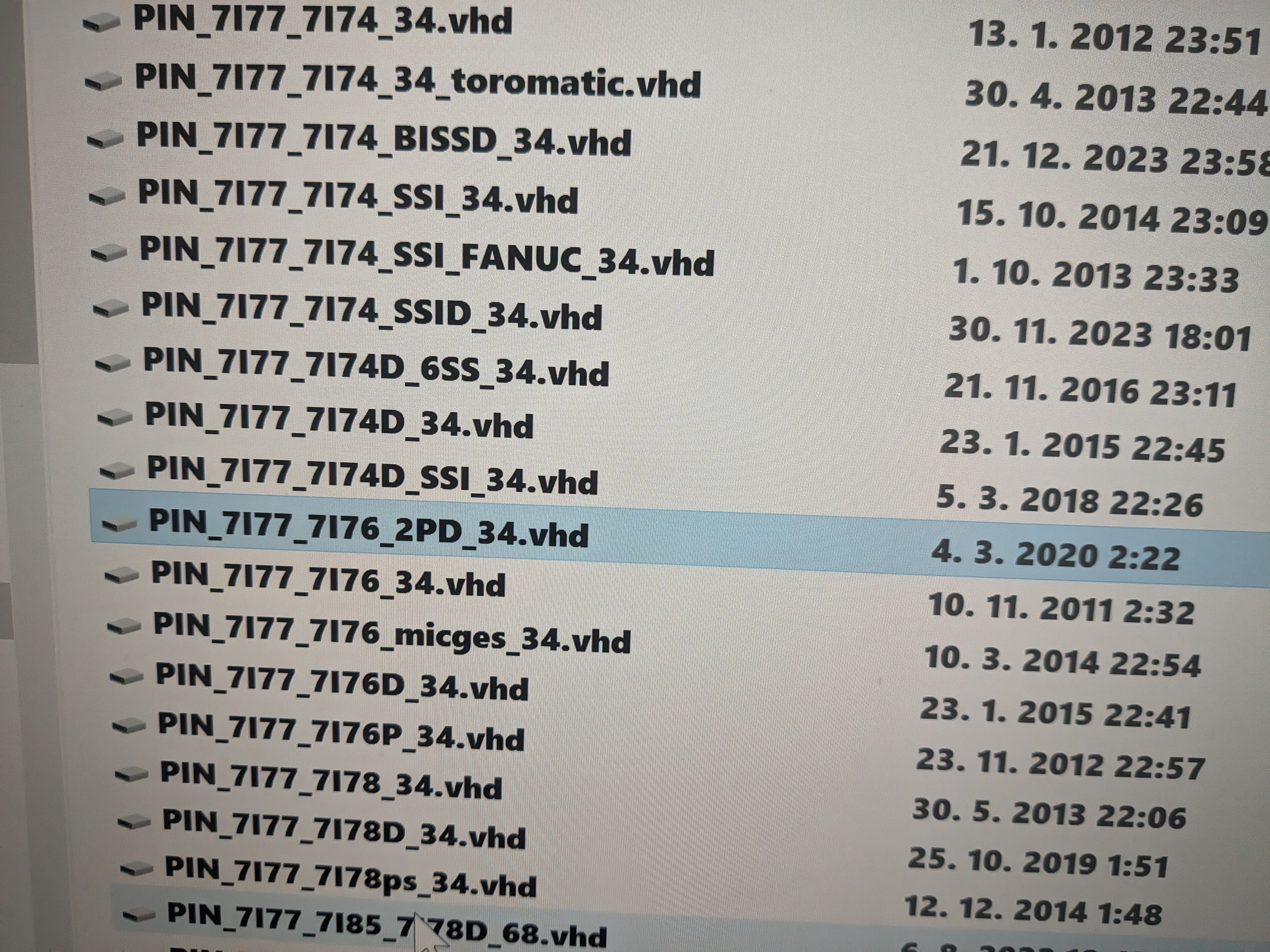

mam Efinity IDE 2024.2
stiahol som soft k 7i92 a hladal som v
7i92\7i92\configs\hostmot2 7i92_7i77_7i76D.VHD
nic take som nenasiel- je tam iba 7i92_7i77_7i76D.BIT a 7i92_7i77_7i76D.PIN
nie je ani v hostmod2\source.zip
otvorenie suboru .bit nefunguje
ak vies, co by som mal otvorit a co hladat , tak napis- aspon sa pocvicim...aj ked tomu prd rozumiem
mozno sa da spatne vytvorit VHD subor z BIT ..?

ten subor je identicky s tym,ktory je na oficialnej webstranke MESA ako podporny software ku karte
-a neobsahuje ziadany VHD subor
najrychlejsia volba je naozaj MESA - guru PCW, ako uvadza zz912 - upravuje firmware vo velkom style
