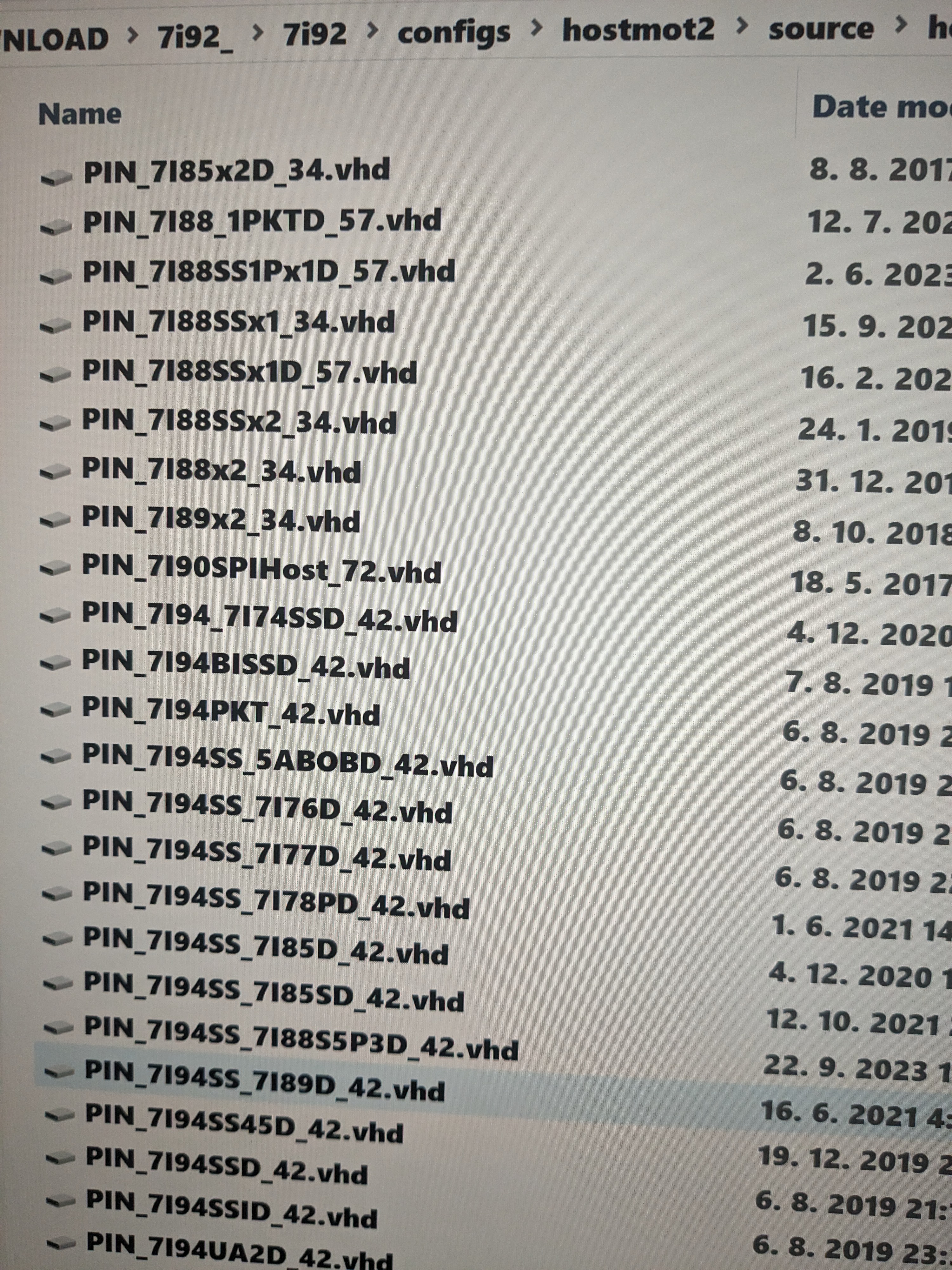

ted jsem to stahoval a je tam mraky vhd souboru
ve slozce configs/hostmot2/source je dalsi archiv a tam je to
jaro.va: zkusil bys mi to otevrit?

mraky ano, ale ten konkretny co mas problem nevidim-pozeral som aj source.
jasne, ktory subor to je ?

nevidim ziadnu 7i92 xxxx .VHD
mozno je to skryte pod nejakym nenapadnym nazvom :)
alebo proste zdrojak nie je

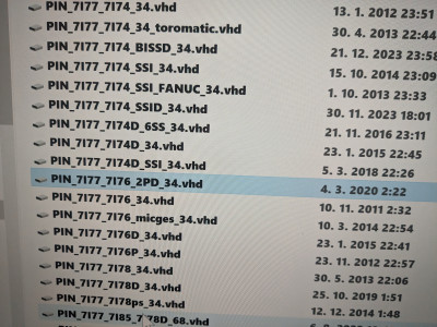

jedine nieco z toho- ale to sa tyka asi tych dvoch kariet nie 7i92
jaro.va
Příspěvky: 440
Registrován: 4. 11. 2007, 2:27
29. 7. 2025, 4:41
medzi 7i90 a 94 je pauza
