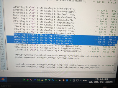

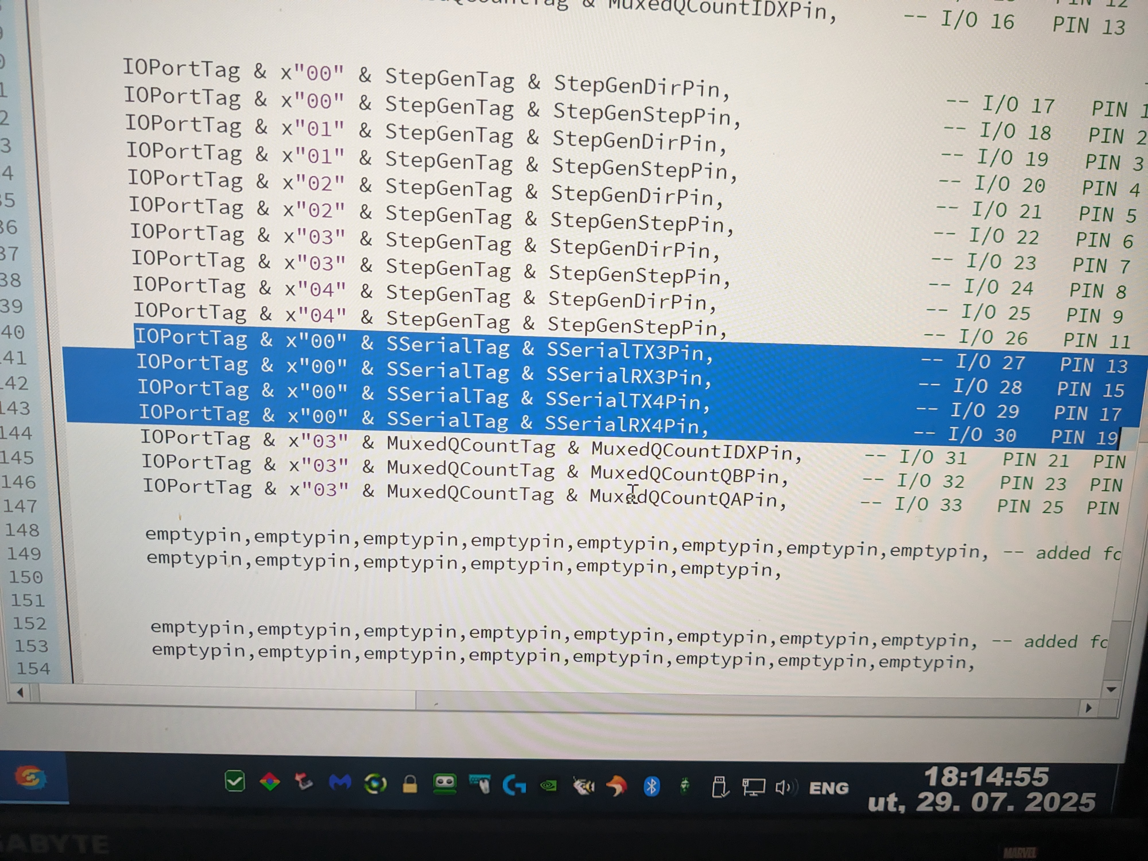

asi vadny firmware pro mesa 7i92, poradi nekdo?

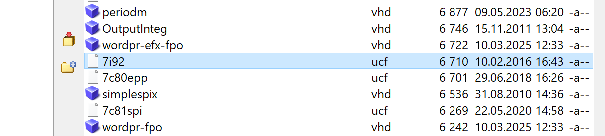

ucf subor -to asi nebude co hladas
PIN_7I77_7I76_34 tam je zaujimave, ze 2-x sserial ma rovnake oznacenie (adresa ?) 00

prijde mi to ze se nedeje spravne detekce toho slave
hadam chybu ve firmware protoze samostatne s jinym firmwarem to jede
ale muze to byt cokoli
nemuzu najit seriozni popis toho konfiguracniho registru pro sserial

ja tu kartu 7i92 nepoznam, ale v manuali je :
7I77_7I76D is a configuration intended to work with
a 7I77 six axis analog servodaughtercard on P2
a 7I76 daughtercard on P1
ak su tie P1,P2 identicke, ci ich nemas prehodene...

karty mam dle popisku spravne
a kdyz je na zkousku prohodim tak to nefunguje uz vubec tj. nenajde to sserial ani na te 7i76 karte
coz predtim naslo
