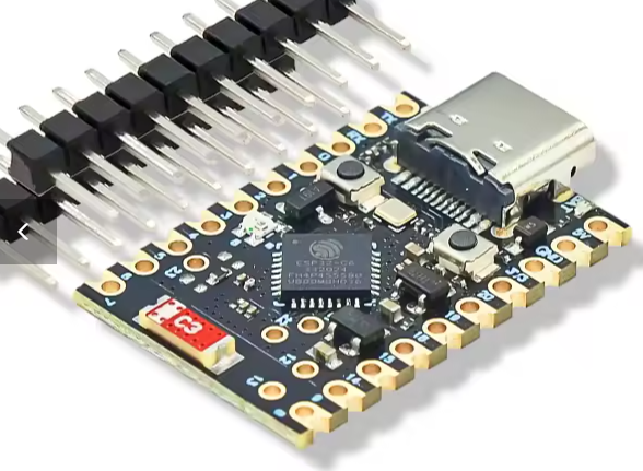

Mám dotaz k vytváření kontaktů PAD s prokovením na boku desky - mám tu některá mini Arduina s nimi.
Nevíte někdo jak to vytvořit a předepsat výrobci?
t256
Příspěvky: 3014
20. 9. 2025, 9:50
Normálně uděláš prokov na hraně desky. Jen než s tím začneš, podívej se kolik to stojí.
Dawe
Příspěvky: 3104
21. 9. 2025, 2:09
O castellated holes v Eaglu jsem tu uz navod prece psal.
viewtopic.php?p=455300#p455300
viewtopic.php?p=455299#p455299
